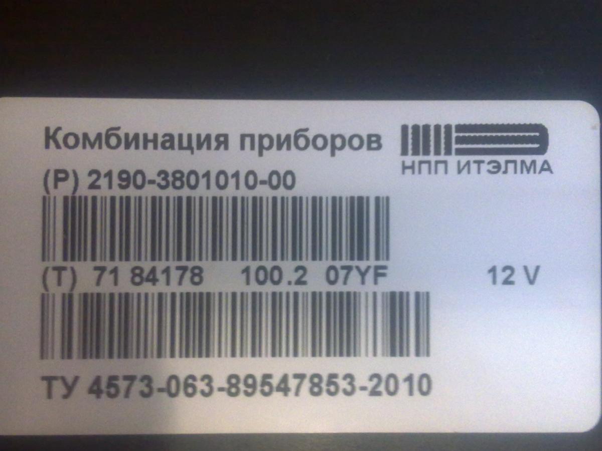

DmitryVS Опубликовано 31 октября, 2013 Поделиться Опубликовано 31 октября, 2013 Petrovith , фулл от 2190-3801010-00 с дисплеем на разъеме нужен или уже нашел. Ссылка на комментарий Поделиться на другие сайты Поделиться
Petrovith Опубликовано 31 октября, 2013 Автор Поделиться Опубликовано 31 октября, 2013 Пока не нашел, но на днях должна приехать гранта-стандарт - с нее и собираюсь считать. Ссылка на комментарий Поделиться на другие сайты Поделиться

Petrovith Опубликовано 1 ноября, 2013 Автор Поделиться Опубликовано 1 ноября, 2013 В 31.10.2013 в 17:08, DmitryVS сказал: Лови , только делал. 49466км Memory.binПолучение информации... Чет не пошел этот фулл, щиток не стартует. Залил снова от 20 - все ОК Ссылка на комментарий Поделиться на другие сайты Поделиться
DmitryVS Опубликовано 1 ноября, 2013 Поделиться Опубликовано 1 ноября, 2013 Сливал за пару часов (UPA-USB) , до того , как тебе скинул , щит рабочий. Может где-то наклейки на щитке перепутаны были. Ссылка на комментарий Поделиться на другие сайты Поделиться
Petrovith Опубликовано 1 ноября, 2013 Автор Поделиться Опубликовано 1 ноября, 2013 Я считывал с 20-го оранжем, им же и лил. Может просто UPA некорректно считывает фулл, постараюсь завтра считать упой и сравнить его с фуллом оранжа. Ссылка на комментарий Поделиться на другие сайты Поделиться
Petrovith Опубликовано 2 ноября, 2013 Автор Поделиться Опубликовано 2 ноября, 2013 (изменено) Считал дамп оранжем и упой - разные абсолютно. Упой фулл читать нет смысла. Только д-флеш. Нужен дамп считанный оранжем. Вот дампы - кому интересно. Дампы.rarПолучение информации... Изменено 2 ноября, 2013 пользователем Petrovith Ссылка на комментарий Поделиться на другие сайты Поделиться
Vovochka68 Опубликовано 4 ноября, 2013 Поделиться Опубликовано 4 ноября, 2013 Попробуй вот этот.Правда не Оранж, а IProg. Вроде должны быть совместимы. Lada Granta_9S12HY64_PFlash for IProg.binПолучение информации... Ссылка на комментарий Поделиться на другие сайты Поделиться
Petrovith Опубликовано 4 ноября, 2013 Автор Поделиться Опубликовано 4 ноября, 2013 Вот этот дамп подошел, все заработало! Получается упа на этом проце только для епрома. Ссылка на комментарий Поделиться на другие сайты Поделиться
Пёстренький Опубликовано 5 ноября, 2013 Поделиться Опубликовано 5 ноября, 2013 В 04.11.2013 в 07:55, Petrovith сказал: Вот этот дамп подошел, все заработало! Получается упа на этом проце только для епрома. Все интересное в EEPROM, а значит для наших повседневных задач этого более чем достаточно. Ссылка на комментарий Поделиться на другие сайты Поделиться
