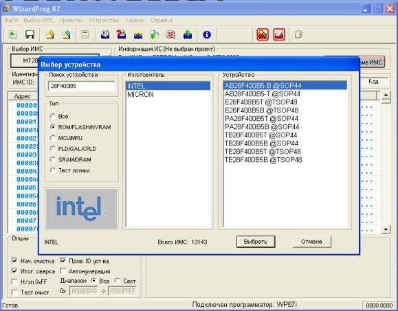

sergo22 Опубликовано 3 октября, 2013 Автор Поделиться Опубликовано 3 октября, 2013 Моторный сейчас пойду сниму с машины,что там внутри не знаю.Ключ отдал человеку у которого есть танго,заказал еще один ключ.Ключ от машины один,при разборке ключа немного треснула стекляшка(я ее с таким геммороем доставал)Пытался завести одним жалом-ошибки те же,что и с чипом.Читаю визардом,вот скрины,каким типом мс читать ,чтобы дамп был правильный. Карпрог только китай,на танго зарабатываю Ссылка на комментарий Поделиться на другие сайты Поделиться
aka4 Опубликовано 3 октября, 2013 Поделиться Опубликовано 3 октября, 2013 (изменено) Флешь не простая,ее еще надо будет писать,с ней бывают проблемы,но мой Автопрог например от Ромсервис читает и пишет их влет.И отродясь там была только микра Интел в этих СЕМ. Ковырять стекляшку не надо было,Танго разлочил бы и так ее,в ключе. Теперь скармливаем дамп СЕМ и моторного Карпрогу(только оригинал),он изменить дамп в моторном,его тоже перепишите потом,а также перепишите дамп СЕМ который даст Капрог после прописки ключей. Можно и Танго сделать,но тогда мне придется еще и руками поработать. Можно и без Танго попробовать,но тогда нужна хорошая читалка которая работает с 48-мы мегамосом ,Мастер кей например. Изменено 3 октября, 2013 пользователем aka4 Ссылка на комментарий Поделиться на другие сайты Поделиться
