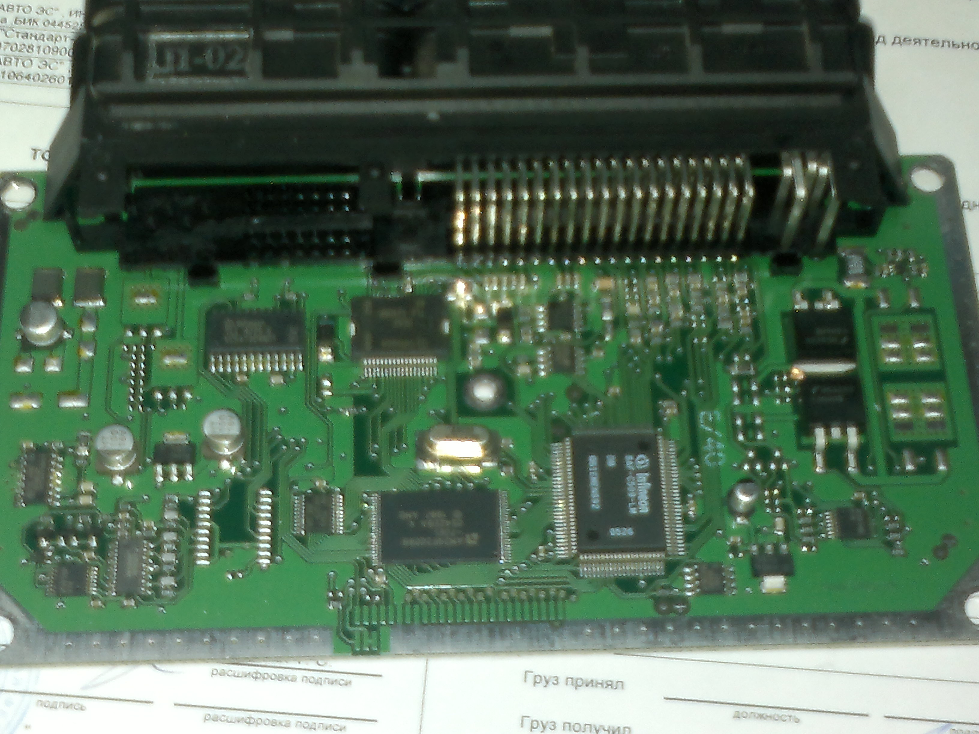

Slovok-84 Опубликовано 9 февраля, 2011 Поделиться Опубликовано 9 февраля, 2011 Привет всем кто шил такие мозги ваз 2115 январь 7.2 прибор пбд-2 Ссылка на комментарий Поделиться на другие сайты Поделиться
rnoname Опубликовано 9 февраля, 2011 Поделиться Опубликовано 9 февраля, 2011 Это обычный без + январь 7.2 Ссылка на комментарий Поделиться на другие сайты Поделиться
Slovok-84 Опубликовано 9 февраля, 2011 Поделиться Опубликовано 9 февраля, 2011 (изменено) да да так пишет по диагностике пишет нет связи январь 5 читает отлично может быть проблема в комлодырь 1.96 Изменено 28 февраля, 2011 пользователем MEG-2 Ссылка на комментарий Поделиться на другие сайты Поделиться
sashausha Опубликовано 9 февраля, 2011 Поделиться Опубликовано 9 февраля, 2011 Slovok-84 комбилоадер шьет этот блок легко.проблема скорей всего у тебя с оборудованием.ты надеюсь не через диагностический разьем шить пытаешься?если используешь контакты которые описаны в хелпе к комбилоадеру то этот эбу шьеться на ура очень легко.почитай хелп внимательно и вперед. 1 Ссылка на комментарий Поделиться на другие сайты Поделиться
sergeyh Опубликовано 9 февраля, 2011 Поделиться Опубликовано 9 февраля, 2011 В 09.02.2011 в 07:45, Slovok-84 сказал: Привет всем кто шил такие мозги ваз 2115 январь 7.2 прибор пбд-2 ти январи, шить одно удовольствие ! 12,13,43,44 подавать +12 51 масса 71 К-лайн ниже прога всё с этим блоком делает на ура ! winfe_1.13.rarПолучение информации... Ссылка на комментарий Поделиться на другие сайты Поделиться
Slovok-84 Опубликовано 10 февраля, 2011 Поделиться Опубликовано 10 февраля, 2011 даже с этой прогой нет связи с Я72 а с Я51 на ура ,был у продавцов они подключали мой эбу к другому адаптеру и тоже самое говорят проблема в эбу ,ставлю на машину завожу подключаю ДСТ-10 пишет Я72 и все ок Ссылка на комментарий Поделиться на другие сайты Поделиться
sergeyh Опубликовано 10 февраля, 2011 Поделиться Опубликовано 10 февраля, 2011 В 10.02.2011 в 09:39, Slovok-84 сказал: даже с этой прогой нет связи с Я72 а с Я51 на ура ,был у продавцов они подключали мой эбу к другому адаптеру и тоже самое говорят проблема в эбу ,ставлю на машину завожу подключаю ДСТ-10 пишет Я72 и все ок А может у тебя блок как здесь http://www.auto-bk.ru/forum/topic/15444/ Ссылка на комментарий Поделиться на другие сайты Поделиться
viro Опубликовано 10 февраля, 2011 Поделиться Опубликовано 10 февраля, 2011 Посмотри хелп к комбилодырю. Там есть реанимация ЭБУ при невыходе на связь. Хотел скопировать, как то коряво получается. Ссылка на комментарий Поделиться на другие сайты Поделиться
Greys Опубликовано 10 февраля, 2011 Поделиться Опубликовано 10 февраля, 2011 Да вскройте блок и посмотрите, мож там перерезали дорожку от 43 ноги,типа чтоб не считывали прошивку. Ссылка на комментарий Поделиться на другие сайты Поделиться
Slovok-84 Опубликовано 10 февраля, 2011 Поделиться Опубликовано 10 февраля, 2011 у меня не комбик я пбд-2 пробывал разные варианты ,в хелпе смотрел разные эбу с доработкой моих нет,подключал другие эбу с 81 пин одна и та же хрень(это уже второй пбд) ,завтра возращаю прибор и покупаю комбик и нормольные оффициальные проги . ВСЕМ БОЛЬШОЕ СПАСИБО Ссылка на комментарий Поделиться на другие сайты Поделиться
Андрей1117 Опубликовано 11 февраля, 2011 Поделиться Опубликовано 11 февраля, 2011 (изменено) В 10.02.2011 в 09:39, Slovok-84 сказал: даже с этой прогой нет связи с Я72 а с Я51 на ура ,был у продавцов они подключали мой эбу к другому адаптеру и тоже самое говорят проблема в эбу ,ставлю на машину завожу подключаю ДСТ-10 пишет Я72 и все ок говориш что на авто выходит на связь,так он у тебя по диагностике выходит ! для того чтобы было соединение при программировании надо проделать подключение сответствующих пинов в разъёме блока(тебе пол ветки это говорят) если все сделал правильно но ответа нет при попытки начать программирование ,значит или у тебя в блоке программа с защитой от считывания -такие блоки не входят в режим программирования!там свои способы чтобы его оживить ! ну или как вариант ,тоже уже писали ,нет цепей (попросту не запаяны на плате)которые разрещают программирование блока ! Изменено 11 февраля, 2011 пользователем Андрей1117 Ссылка на комментарий Поделиться на другие сайты Поделиться
