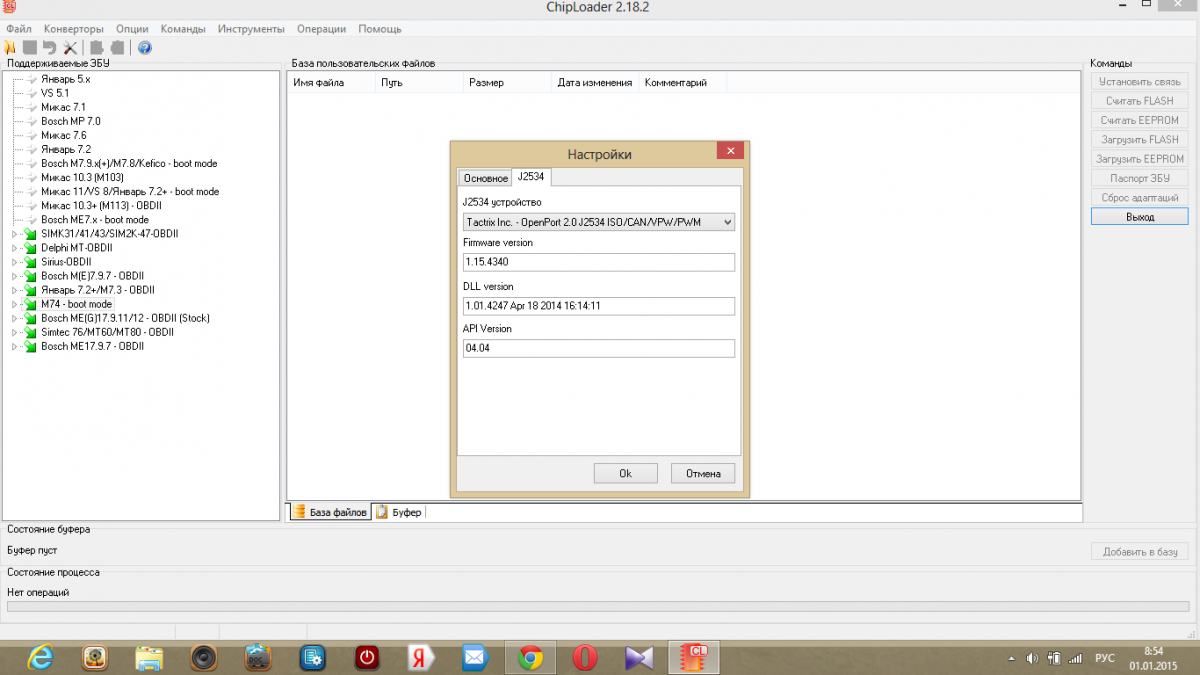

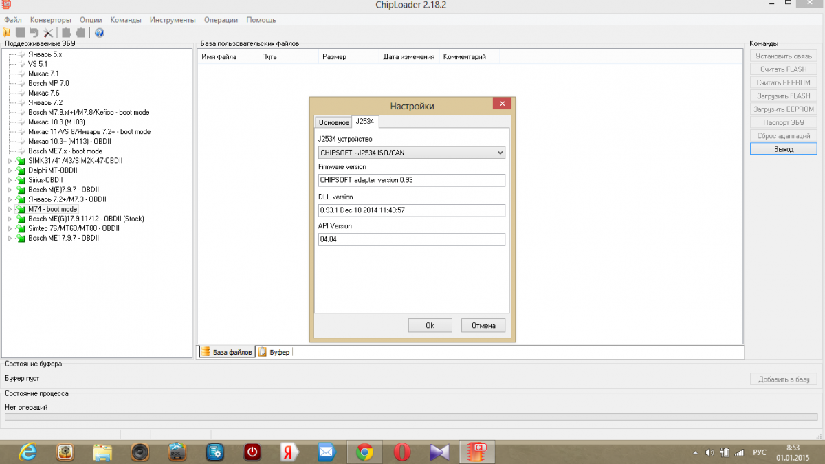

goga01130 Опубликовано 1 января, 2015 Поделиться Опубликовано 1 января, 2015 а офф чиплодырь с опеном точно работает? Ссылка на комментарий Поделиться на другие сайты Поделиться
VALVE Опубликовано 1 января, 2015 Поделиться Опубликовано 1 января, 2015 а офф чиплодырь с опеном точно работает? И с опенпорт 2.0(оригинал),и с "родным" адаптером от чипсофт J2534(к линия и кан шина) С мангуст(оригинал)тоже вроде работает. Ссылка на комментарий Поделиться на другие сайты Поделиться
