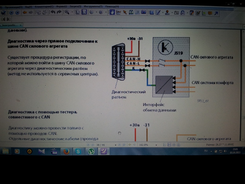

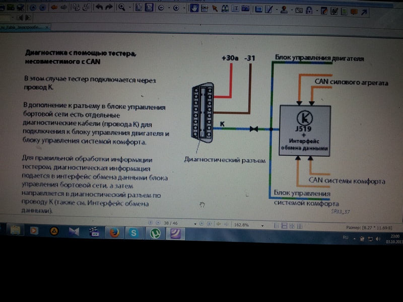

панель снял разобрал пропаял пока результата ноль.судя по схеме с диагностического разъема пин7 по к-линии блок диагностируется,и на большом разъеме эбу это 17 пин....если не прав поправьте.
так все же вопрос к знатокам. чем диагностируется данный авто? по кану или по к-линии? К-линию проверил обрыва нету.но блок эбу на связь не выходит.

Для чистоты эксперимента один провод с 17-ой ноги БУ ДВС бросить чисто на сканер.

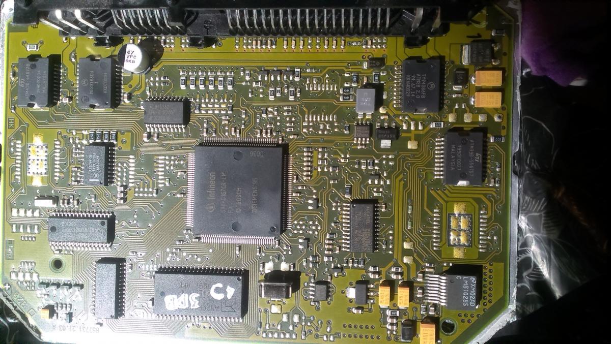

Скорее всего блок умирает. Это болезнь FABIA. Там микросхема выгорает. Попробуй вскрой блок, может что нибудь увидишь. У меня была такая машина. Микросхему заказывали . А в ABS есть ошибки? Отключи разъём ABS.
в продолжение темы.отрезал 17 ногу и подключился на прямую к сканеру, эбу на связь не вышел!.выше написано что болезнь FABIA.кто еще встречал данную проблему?.по ABS ошибок нет так как данный авто без ABS.. .блок разобрал, горелого нет ничего.фото блока прилагаю.

Судя по годам, там по любому должна быть К-линия. То бишь блок по-любому должен выйти на связь, если только К-линия на массу не подкорачивает. Перекусите К-линию на выходе из блока и воткните щуп прямо в провод на выходе из блока. Если связи нету, значит стопудово проблема в блоке.
Вызвони 17-ю ногу от разъёма до драйвера и попробуй его поменять. Ну и ЕЕПРОМ считай за одно. Кажись где-то валяется у меня мозк Фабийный, но не уверен. Прочту ЕЕПРОМ если найду мозк.
