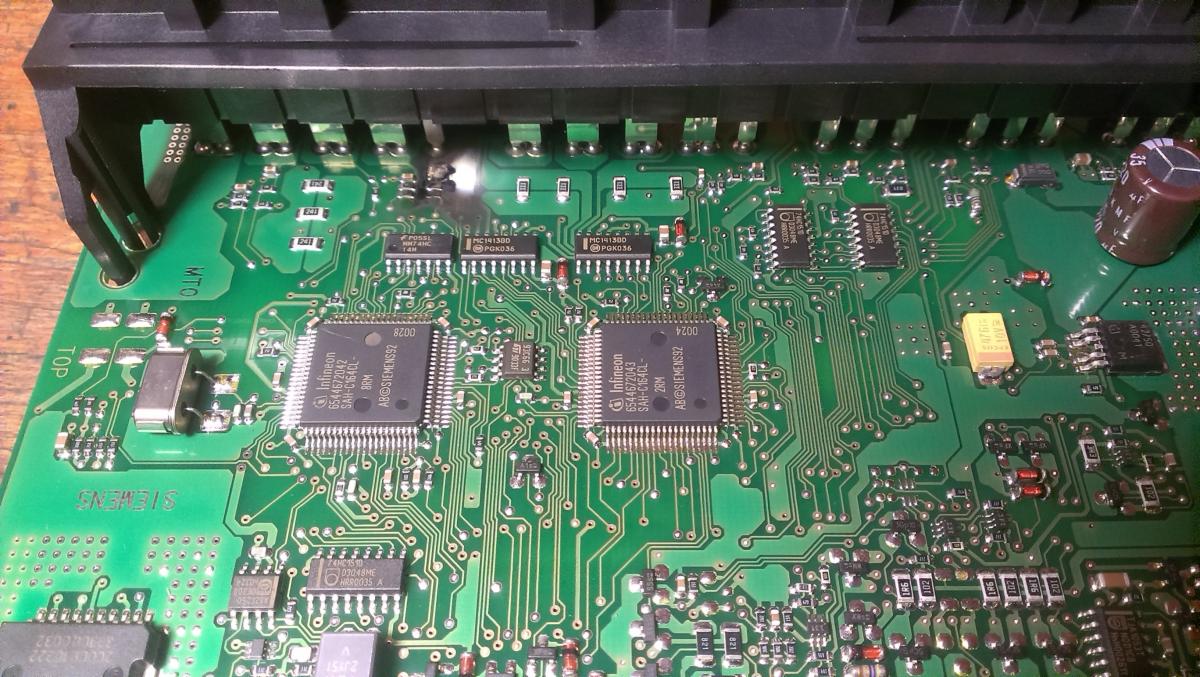

kyzka Опубликовано 12 октября, 2013 Автор Поделиться Опубликовано 12 октября, 2013 В 12.10.2013 в 14:26, Dmitriuk сказал: Судя по годам, там по любому должна быть К-линия. То бишь блок по-любому должен выйти на связь, если только К-линия на массу не подкорачивает. Перекусите К-линию на выходе из блока и воткните щуп прямо в провод на выходе из блока. Если связи нету, значит стопудово проблема в блоке. я его и так перекусил у разъема,походу в блоке проблема.а на вид все целое. Ссылка на комментарий Поделиться на другие сайты Поделиться
macik001 Опубликовано 12 октября, 2013 Поделиться Опубликовано 12 октября, 2013 Цитата на вид все целое Навеселил! А там должна быть дыра в проце, думаешь? Видать, далёк ты от ремонта электроники. Ссылка на комментарий Поделиться на другие сайты Поделиться

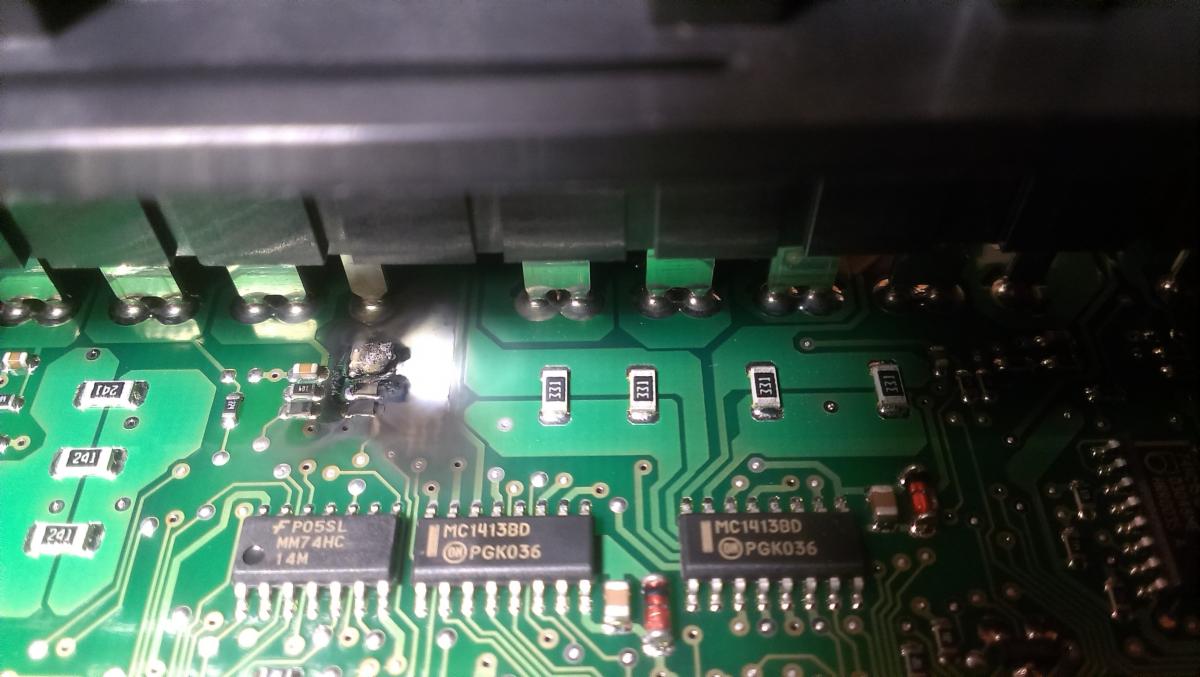

kyzka Опубликовано 12 октября, 2013 Автор Поделиться Опубликовано 12 октября, 2013 В 12.10.2013 в 15:18, macik001 сказал: Навеселил! А там должна быть дыра в проце, думаешь? Видать, далёк ты от ремонта электроники. ну дыра не дыра,но иногда видно же что что-то сгорело.ну например у него в блоки возле предохранителей Ссылка на комментарий Поделиться на другие сайты Поделиться
