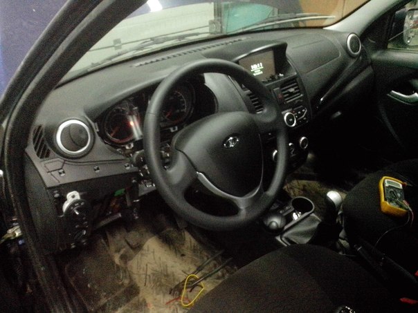

kulibin18 Опубликовано 3 октября, 2013 Поделиться Опубликовано 3 октября, 2013 (изменено) Панель приборов: Ручник-красный/черный Повороты- синий, синий/черный Концевики-коричневый/красный ЭУР: Тахометр-коричневый/красный Порог: Концевик багажника-белый/черный (соединен с капотом) Замок зажигания: +12-коричневый Зажигание-синий/черный Стартер-красный Изменено 3 октября, 2013 пользователем kulibin18 Ссылка на комментарий Поделиться на другие сайты Поделиться

kulibin18 Опубликовано 4 октября, 2013 Автор Поделиться Опубликовано 4 октября, 2013 Свой, взят с гранты люкс. подключил как у приоры, управление минусом. перепрограммировал сканером на одношаговое открытие. и усе))) Электропакет провверенно берет Сканматик 2 и ДСТ. в настройках много чего можно поменять)))) Ссылка на комментарий Поделиться на другие сайты Поделиться
