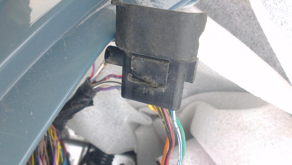

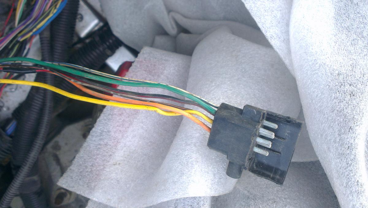

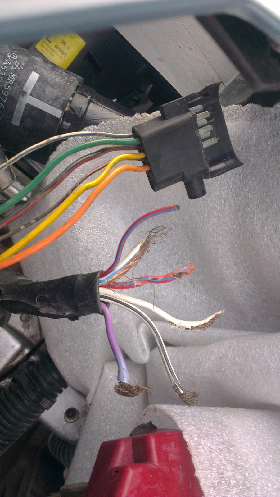

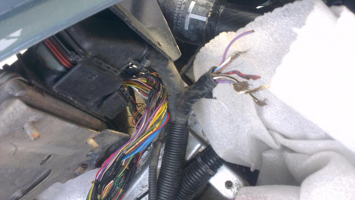

mikle1 Опубликовано 28 декабря, 2013 Поделиться Опубликовано 28 декабря, 2013 Номера на разьеме есть? Куда идут ? На что авто ругается? Схема достаточно большая !или это у вас питание ? Выход из общей проводки под капотом около разъема блока управления- вход из моторной проводки двигателя... Куда точно идут не знаю... если нужно, то будем вскрывать оплетку и смотреть к чему подходят... Вот фотки может поможет. Ссылка на комментарий Поделиться на другие сайты Поделиться
