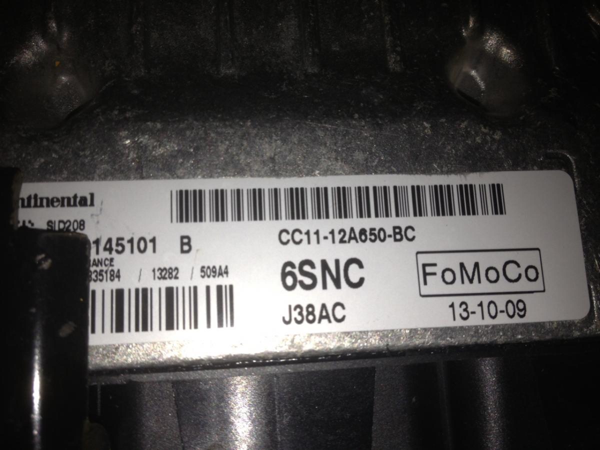

vasia_pupkine Опубликовано 25 декабря, 2014 Поделиться Опубликовано 25 декабря, 2014 Подскажите есть ли у кого прошивка CC11-12A650-DC FORD TRANZIT и каким программатором можно залить в него прошивку Ссылка на комментарий Поделиться на другие сайты Поделиться
vitkos Опубликовано 25 декабря, 2014 Поделиться Опубликовано 25 декабря, 2014 (изменено) В 25.12.2014 в 07:52, vasia_pupkine сказал: Подскажите есть ли у кого прошивка CC11-12A650-DC FORD TRANZIT и каким программатором можно залить в него прошивку Это Siemens SID208. Читает пишет Kess V2 или K-Tag оригинал ну или клоны последних версий. Изменено 25 декабря, 2014 пользователем vitkos Ссылка на комментарий Поделиться на другие сайты Поделиться

reanimatorfomoco Опубликовано 18 января, 2015 Поделиться Опубликовано 18 января, 2015 (изменено) В 10.01.2015 в 15:38, Дмитрий34 сказал: Всем здрасти. Кто может по колдовать над этой прошивкой (сток выложу ниже). Прошивка Форд Куга 2013 2.0 TDCI. Что нужно : Динамика и положительные изменения. Если есть предложения можно в личку , можно сюда. Могу помочь... В 25.12.2014 в 07:52, vasia_pupkine сказал: Подскажите есть ли у кого прошивка CC11-12A650-DC FORD TRANZIT и каким программатором можно залить в него прошивку Калибровка есть. В том числе с плюсом в динамике и удалённым egr... С отсутствием знаний к перепрограммированию pcm этой серии ( CC11 ) лучше не подходить без vcm и etisids. С другими вариантами оборудования могут возникнуть трудности. Изменено 18 января, 2015 пользователем reanimatorfomoco Ссылка на комментарий Поделиться на другие сайты Поделиться
