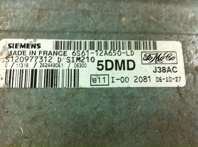

Stiv_ru Опубликовано 10 февраля, 2016 Поделиться Опубликовано 10 февраля, 2016 (изменено) Всем доброй ночи! Ищу стоковую прошивку для форд фьюжен 1.6L, 6S61-12A650-LD, на форуме не нашел, поделитесь если есть у кого,... спасибо! Снова актуально, машина вернулась. Ищется сток для моего блока. Спасибо. Изменено 10 февраля, 2016 пользователем Stiv_ru Ссылка на комментарий Поделиться на другие сайты Поделиться

Stiv_ru Опубликовано 10 февраля, 2016 Поделиться Опубликовано 10 февраля, 2016 Я что не даёт вычитать родную ? машина после аварии, при ударе по блоку флешка 29f400 сломалась пополам... поставил другую, влил - 6s61-12a650-lg мотор заводится но коробка в аварии и куча ошибок, хочу попробовать найти родной софт как на наклейке... Ссылка на комментарий Поделиться на другие сайты Поделиться

Stiv_ru Опубликовано 10 февраля, 2016 Поделиться Опубликовано 10 февраля, 2016 1.6L, автомат, 2006 года Может можно корректно заменить родной софт на другой? Гдеб почитать о взаимозаменяемости прошивок на фордах? Ссылка на комментарий Поделиться на другие сайты Поделиться

zid2106 Опубликовано 10 февраля, 2016 Поделиться Опубликовано 10 февраля, 2016 1.6L, автомат, 2006 года Может можно корректно заменить родной софт на другой? Гдеб почитать о взаимозаменяемости прошивок на фордах? Вот такая есть, может поможет, это JD E603H4SA_F14E6000.bin Ссылка на комментарий Поделиться на другие сайты Поделиться
Stiv_ru Опубликовано 10 февраля, 2016 Поделиться Опубликовано 10 февраля, 2016 Вот такая есть, может поможет, это JD Спасибо! смотрю,она без бута, прогером не записать, ...если волью ее флешером поверх той, что залита не факт что и заработает... ща буду эксперементировать... Ссылка на комментарий Поделиться на другие сайты Поделиться
Stiv_ru Опубликовано 10 февраля, 2016 Поделиться Опубликовано 10 февраля, 2016 Вот такая есть, может поможет, это JD залил флешером по кану эту прошивку, блок на ней как то живет, главное реле отрабатывает, на связь выходит, идентификаторы кажет... надо втыкать в машину и смотреть как поведет себя на этой прошивке. протестю на машине, отпишу... спасибо за помощь! остаются еще 2 вопроса - найти бы сток именно тот который должен быть в этом блоке, так же интересует инфа по расшифровке идентификатора прошивки - модель. объем. какая коробка и т.п. как понять, какая прошивка для какой комплектации? Ссылка на комментарий Поделиться на другие сайты Поделиться
zid2106 Опубликовано 10 февраля, 2016 Поделиться Опубликовано 10 февраля, 2016 залил флешером по кану эту прошивку, блок на ней как то живет, главное реле отрабатывает, на связь выходит, идентификаторы кажет... надо втыкать в машину и смотреть как поведет себя на этой прошивке. протестю на машине, отпишу... спасибо за помощь! остаются еще 2 вопроса - найти бы сток именно тот который должен быть в этом блоке, так же интересует инфа по расшифровке идентификатора прошивки - модель. объем. какая коробка и т.п. как понять, какая прошивка для какой комплектации? Я незнаю откуда у меня эта прошивка в компе откопал, не успел дописать инет на работе пропал. по хексу смотрел иденты почти совпадают. Ссылка на комментарий Поделиться на другие сайты Поделиться
