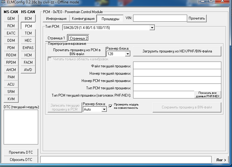

putnik Опубликовано 18 июня, 2016 Поделиться Опубликовано 18 июня, 2016 (изменено) Так elm config который вы нарыли , и переносит вид . В этой вкладке. Изменено 18 июня, 2016 пользователем putnik Ссылка на комментарий Поделиться на другие сайты Поделиться
