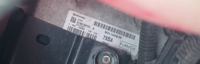

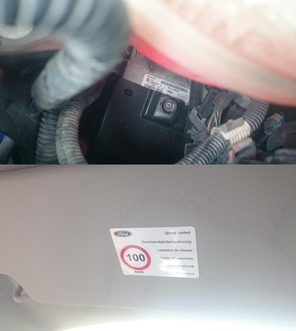

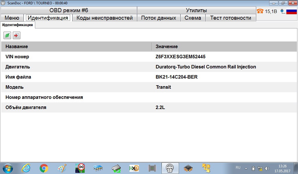

Дмитрий_113 Опубликовано 17 мая, 2017 Поделиться Опубликовано 17 мая, 2017 (изменено) Сегодня обратился владелец ФордаТорнео 2014 г. рестайл, SID208 (микроавтобус кат B). Авто было куплено в салоне в Москве на организацию, по прошествию 10000 км обнаружилось что на авто активирован ограничитель, мах скорость 102 км/ч. По городу все нормально, но сейчас часто стали ездить на межгород и на обгонах просто опасно. Посещение диллера оказалось неудачным, ограничитель не сняли, авто с гарантии сошло, сканером снять то же не смогли, сказали что это редкость и первый раз такую видят. Скандок покурил в сторонке. Возможно ли исправить проблему заменой фулла в трикоре или запись в епроме сидит? Фулл скаченный с известного ресурса прилагаю. BK21-14C204-BER.rarПолучение информации... Изменено 17 мая, 2017 пользователем Дмитрий_113 Ссылка на комментарий Поделиться на другие сайты Поделиться
игорь-тула Опубликовано 17 мая, 2017 Поделиться Опубликовано 17 мая, 2017 Попробуйте IDS-ом снять, в сервисные функции, PCM - , ограничение скорости, если не поможет, тогда в программирование блоков, BCM, изменение конфигурации авто, сначала выгрузить конфигурацию, исправить и снова загрузить. Если не получится, тогда вскрывать моторный Ссылка на комментарий Поделиться на другие сайты Поделиться
