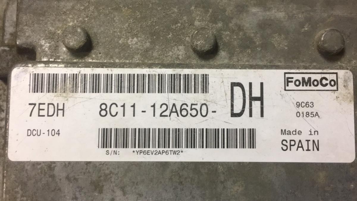

dtre Опубликовано 21 сентября, 2017 Поделиться Опубликовано 21 сентября, 2017 Парни, нужен бутовый софт от DCU104 Ford Transist 2.2 TDCI (ST10F276), любой. понимаю , что все лупят по розетке. Некто неудачно затюнил, машина пердит-еле едет, даже IDS-ом завод не пролить. Галета только иденты берет... лейба 8C11-12A650-DH P.S. Через бут хоть черта пиши Ссылка на комментарий Поделиться на другие сайты Поделиться

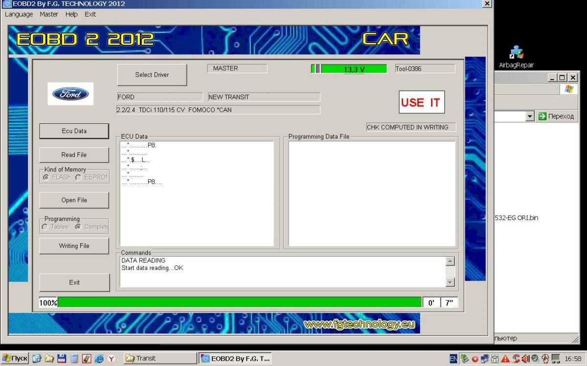

dtre Опубликовано 22 сентября, 2017 Поделиться Опубликовано 22 сентября, 2017 ОПА!!! Благодарен!!! Пошел эксперементировать Не понятно, на подбитой прошивке блок галете отдает нормальные иденты. После заливки Вашей - вот такое (прицепил). Просто по кэну не читается-не пишется. Пробую на столе. Возможно в авто надо, BCMI нужен? А кто нибудь зашивал на столе по кэну без бута? Ссылка на комментарий Поделиться на другие сайты Поделиться
DiMonstr86 Опубликовано 22 сентября, 2017 Поделиться Опубликовано 22 сентября, 2017 Что-то кривовато в файле)) Хотя файл лежал у меня в папке, где был отчет по ремонту такого блока. Мозги оказались исправны) По кану думаю только в буте можно читать-записывать. Все загрузчики по дырке работают по K-линии вроде. Ссылка на комментарий Поделиться на другие сайты Поделиться
dtre Опубликовано 22 сентября, 2017 Поделиться Опубликовано 22 сентября, 2017 Что-то кривовато в файле)) Хотя файл лежал у меня в папке, где был отчет по ремонту такого блока. Мозги оказались исправны) По кану думаю только в буте можно читать-записывать. Все загрузчики по дырке работают по K-линии вроде. Да нет, transit как раз по can-у через дырку в отличии от Boxer-Jamper (K-line) Я осцилом смотрел Ссылка на комментарий Поделиться на другие сайты Поделиться
