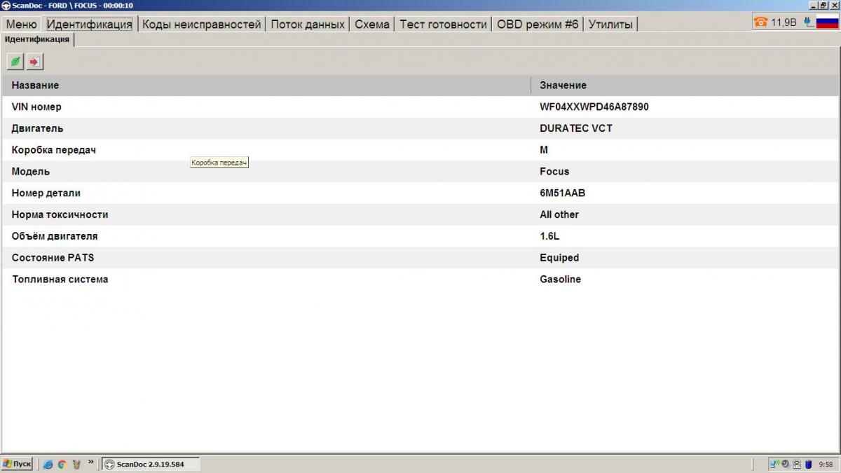

Дмитрий_113 Опубликовано 15 февраля, 2018 Поделиться Опубликовано 15 февраля, 2018 Здравствуйте! Имеем Форд Фокус II 2006 ,115 л/с. прошивка 6M51AAB. Ошибка P0420 (Контроль каталитического...) Чем можно заменить сие творение Из имеющихся есть 7M51-12A650, взамен подойдет? Ссылка на комментарий Поделиться на другие сайты Поделиться

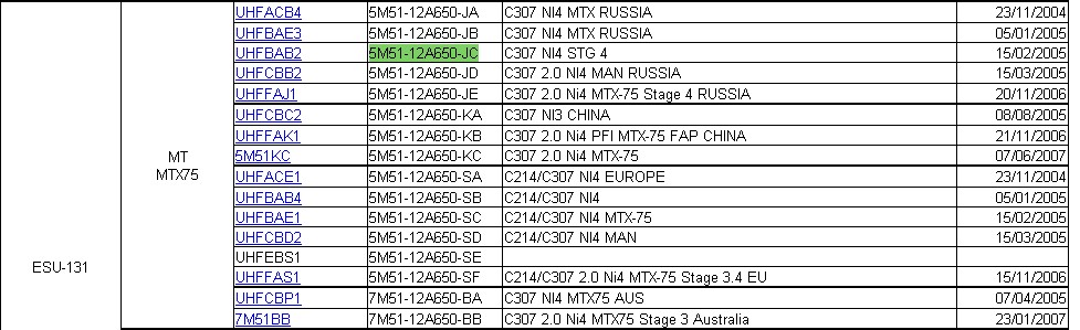

phantom Опубликовано 19 февраля, 2018 Поделиться Опубликовано 19 февраля, 2018 ДОБРЫЙ ДЕНЬ! ищу сток 5M51-12A650-JC или что подойдет взамен. Ссылка на комментарий Поделиться на другие сайты Поделиться
al-31f Опубликовано 19 февраля, 2018 Поделиться Опубликовано 19 февраля, 2018 Вот Ссылка на комментарий Поделиться на другие сайты Поделиться

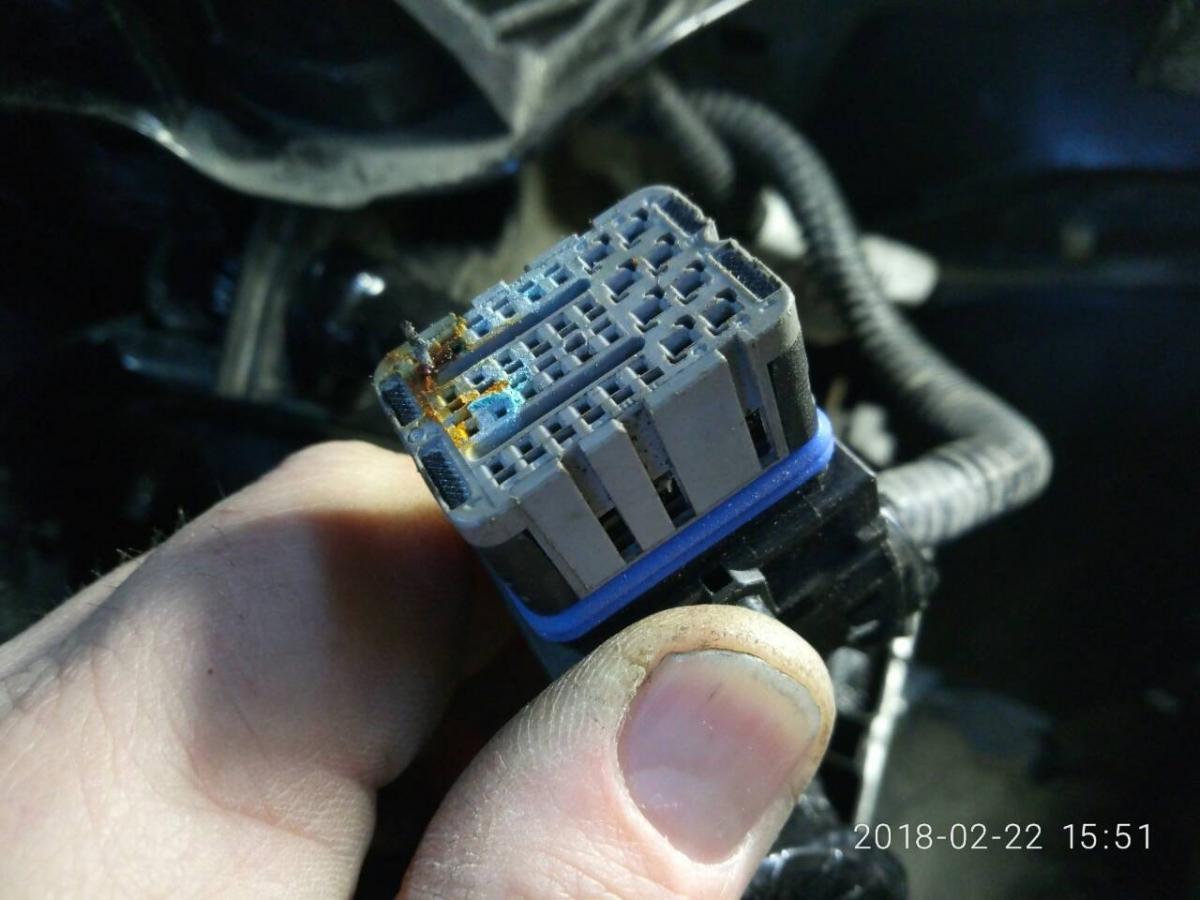

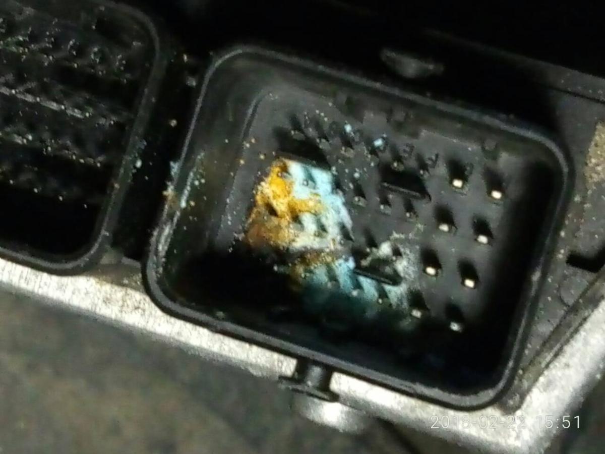

HSV Опубликовано 20 февраля, 2018 Поделиться Опубликовано 20 февраля, 2018 Добрый вечер господа! Ищется сток на Форд Фокус 2 . Если можно по вину WF04XXWPD47L52895 В идентах 7M51XG На блоке 7М51XE и явно маркеры с разборки. А машинке реально плохо . Льет и лямбдик в 0,8 висит. Ссылка на комментарий Поделиться на другие сайты Поделиться
civil-zz Опубликовано 21 февраля, 2018 Поделиться Опубликовано 21 февраля, 2018 В 20.02.2018 в 18:32, HSV сказал: Добрый вечер господа! Ищется сток на Форд Фокус 2 . Если можно по вину WF04XXWPD47L52895 В идентах 7M51XG На блоке 7М51XE и явно маркеры с разборки. А машинке реально плохо . Льет и лямбдик в 0,8 висит. Кабрик, что-ли? Можно лить любую 7M51ABx, 7M51Xx. С завода шла 7M51-12A650-XC Ссылка на комментарий Поделиться на другие сайты Поделиться
HSV Опубликовано 21 февраля, 2018 Поделиться Опубликовано 21 февраля, 2018 В 21.02.2018 в 05:34, civil-zz сказал: Кабрик, что-ли? Можно лить любую 7M51ABx, 7M51Xx. С завода шла 7M51-12A650-XC Наши дилеры выдали такой номер блока 5U71-12A650-TA Хотелось бы его родной сток , В моей ситуации явно чего то намутили. или здесь можно взять ? http://civil.iffc.ru/ELMConfig/pcm_frw.htm Ссылка на комментарий Поделиться на другие сайты Поделиться
civil-zz Опубликовано 21 февраля, 2018 Поделиться Опубликовано 21 февраля, 2018 В 21.02.2018 в 08:26, HSV сказал: Наши дилеры выдали такой номер блока 5U71-12A650-TA Хотелось бы его родной сток , В моей ситуации явно чего то намутили. или здесь можно взять ? http://civil.iffc.ru/ELMConfig/pcm_frw.htm это номер сервисного блока, он пустой. номер родного стока я написал. можно взять из таблицы, да. Ссылка на комментарий Поделиться на другие сайты Поделиться
HSV Опубликовано 23 февраля, 2018 Поделиться Опубликовано 23 февраля, 2018 Машинку сделал. Оказалось как всегда .... авария ,сбор на продажу , куплена ,дождь , вода и... кстати 7M51XE нормально не работает , на 7M51XG все гут. Спасибо за подсказки. Ссылка на комментарий Поделиться на другие сайты Поделиться
