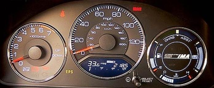

MEGAVOLT1077 Опубликовано 6 октября, 2013 Поделиться Опубликовано 6 октября, 2013 На столе как себя приборка ведёт?Если есть тест у приборки,то стоит проверить.. Ссылка на комментарий Поделиться на другие сайты Поделиться
bogdanavto Опубликовано 6 октября, 2013 Автор Поделиться Опубликовано 6 октября, 2013 (изменено) Одо работает показывает и меняет во время езды километры(общий и суточные пробеги нормально меняет). Записывал дамп с 8 поста на 93с56 та же картина. Фото сегодня скину. По прежнему жду от вас помощи(дамп с аналогичным или схожим номером щитка, пока ни с одним другим кроме родного не заработал(на одо пустота). На столе ведет себя так же. Изменено 6 октября, 2013 пользователем bogdanavto Ссылка на комментарий Поделиться на другие сайты Поделиться
Rus555 Опубликовано 6 октября, 2013 Поделиться Опубликовано 6 октября, 2013 попробуй тест приборки (при нажатой кнопке суточника включить зажигание). Шевелятся ли стрелки? Может подключаешь че неправильно? Разъемы посмотри...может там что не так... Ссылка на комментарий Поделиться на другие сайты Поделиться
dim3075 Опубликовано 6 октября, 2013 Поделиться Опубликовано 6 октября, 2013 фото приборки когда увидим? может у тебя Civic Hibryd Ссылка на комментарий Поделиться на другие сайты Поделиться
Sergeii Опубликовано 6 октября, 2013 Поделиться Опубликовано 6 октября, 2013 Так и дампа не видно...... Ссылка на комментарий Поделиться на другие сайты Поделиться
YUKKA Опубликовано 6 октября, 2013 Поделиться Опубликовано 6 октября, 2013 стопудово гибрид , тут на форуме есть дампы от него . Ссылка на комментарий Поделиться на другие сайты Поделиться
dim3075 Опубликовано 6 октября, 2013 Поделиться Опубликовано 6 октября, 2013 В 06.10.2013 в 11:09, Sergeii сказал: Так и дампа не видно...... если гибрид, то один дамп не поможет,нужно и второй! там 2-е микры L56R и 93C66SI Ссылка на комментарий Поделиться на другие сайты Поделиться
6508560170 Опубликовано 6 октября, 2013 Поделиться Опубликовано 6 октября, 2013 bogdanavto в1посте пишет,что есть стрелка бензина,а на панели от гибрида стрелки нет,так что гибрид отпадает? Экстрасенсов надо Ссылка на комментарий Поделиться на другие сайты Поделиться
RDJ Опубликовано 6 октября, 2013 Поделиться Опубликовано 6 октября, 2013 (изменено) Скорей всего такая панель, в ней С66. Пробег в строчках 01с0... 01d0... 01e0... 01f0.... Тогда твой дамп обрывается на середине. Схожего дампа к сожалению нет. Раз панель пробег видит - то парадокс))))или другая панель))) Изменено 6 октября, 2013 пользователем RDJ Ссылка на комментарий Поделиться на другие сайты Поделиться
