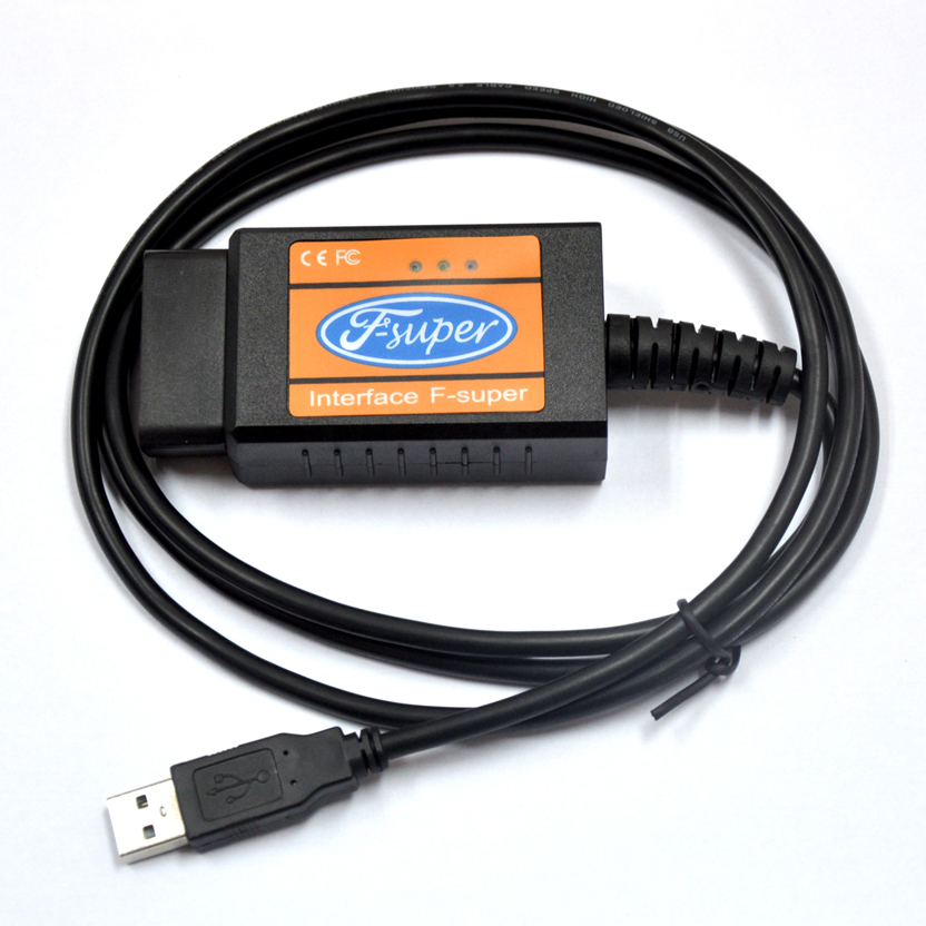

имеется диагностический кабель f-super. хотелось узнать на каком микроконтроллере он выполнен?
Всем здорова. имеется диагностический кабель f-super. хотелось узнать на каком микроконтроллере он выполнен? сделан на основе К-лайн или елм327?
Диагностировал им форд мондео 3. хотелось бы узнать, будет ли работать с нашими отечественными автомобилями как уже говорилось по принципу к-лайн или елм327?
про тех кто не знаком с данным шнурком выкладываю инфу, ту что мог найти о нем, и фото
Сканер Ford Scan Formidable (F-Super) — программно-аппаратный комплекс для диагностики электронных систем управления европейских автомобилей FORD с 1996 по 2009 г. выпуска.
Комплекс состоит из диагностического адаптера, собранного в корпусе разъема OBD2 и специализированного программного обеспечения. При проектировании бортовой электроники фирма Ford применяла в своих автомобилях различные диагностические интерфейсы для систем управления двигателем, трансмиссией и кузовной электроники.
Для полной поддержки всех этих систем автосканер Ford Scan Formidable (F-Super обеспечивает диагностическое соединение с использованием всех интерфейсов, применявшихся автопроизводителем:
* FORD ISO9141 (кузовные системы)
* FORD SCP (системы управления двигателем и трансмиссией)
* FORD CAN (все системы бортовой электроники на автомобилях поздних годов выпуска)

Благодарен за любую инфу!

все диагностические кабели на одном и том же интерфейсе. Скорее всего FT232RL
ELM327 =
ISO15765-4 (CAN-шина)
ISO14230-4 (KWP2000)
ISO9141-2:
J1850 VPW:
J1850
K-line = VAGCOM 409
посмотрите по заявленным авто и все станет ясно на каких протоколах может работать
для отечественных авто бери VAG COM 409 и бери пинами отдельно K LINE с разъема
