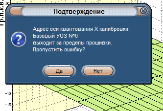

виталий д Опубликовано 2 июня, 2016 Опубликовано 2 июня, 2016 Здравствуйте всем, подскажите,правильно ли считались калибровки с логана 1,6 2011 года EMS 3132. Файл 32 кб. Считывал китайской галетой 1260. logan.rarПолучение информации...

Иоанн Усолка Опубликовано 3 июня, 2016 Опубликовано 3 июня, 2016 (изменено) В 02.06.2016 в 18:05, виталий д сказал: Здравствуйте всем, подскажите,правильно ли считались калибровки с логана 1,6 2011 года EMS 3132. Файл 32 кб. Считывал китайской галетой 1260. logan.rar Для галетты нормально. Но имейте ввиду, что считанный размер 31,9кВ, а не 32кВт. Нужно добить в хексе недостающий ряд в самом низу калибровок и ещё два FF в предыдущем. Но даже при этом в калибровки 32кВ не входит примерно 13 осей квантования. Пример одной ошибки при открытии. Изменено 3 июня, 2016 пользователем Иоанн Усолка
