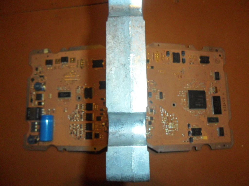

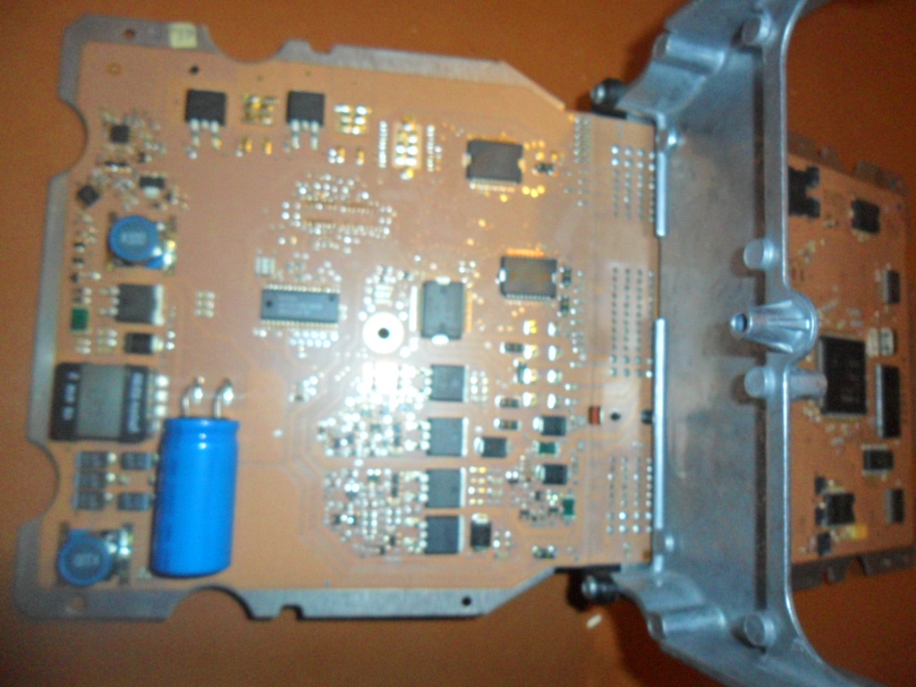

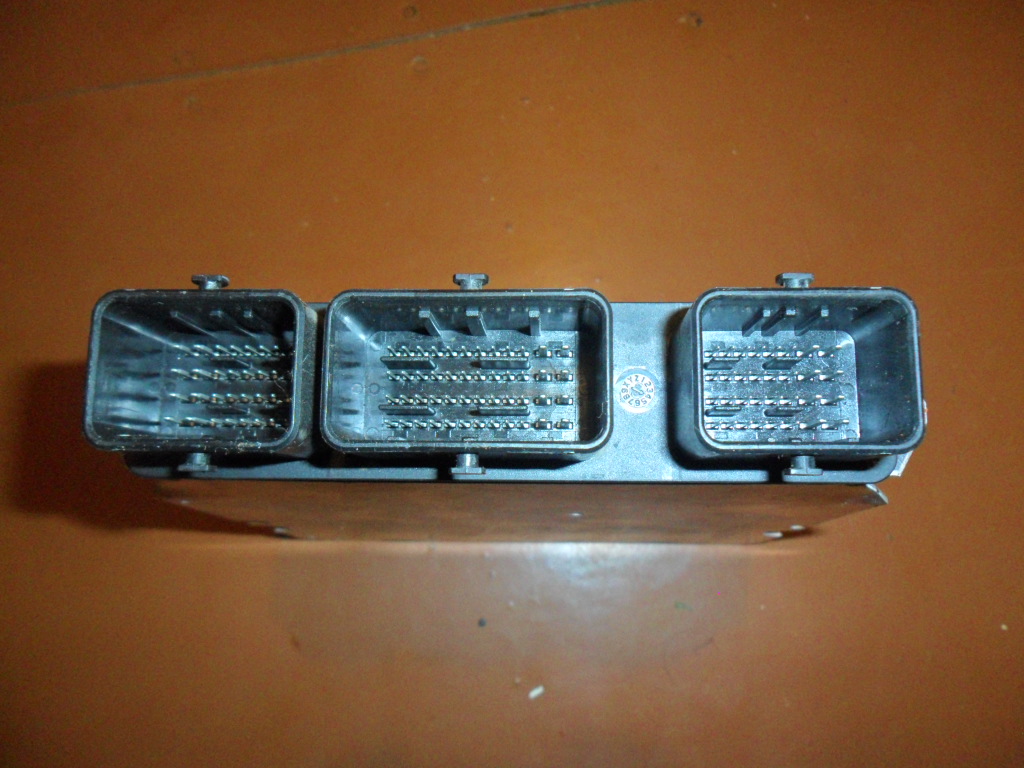

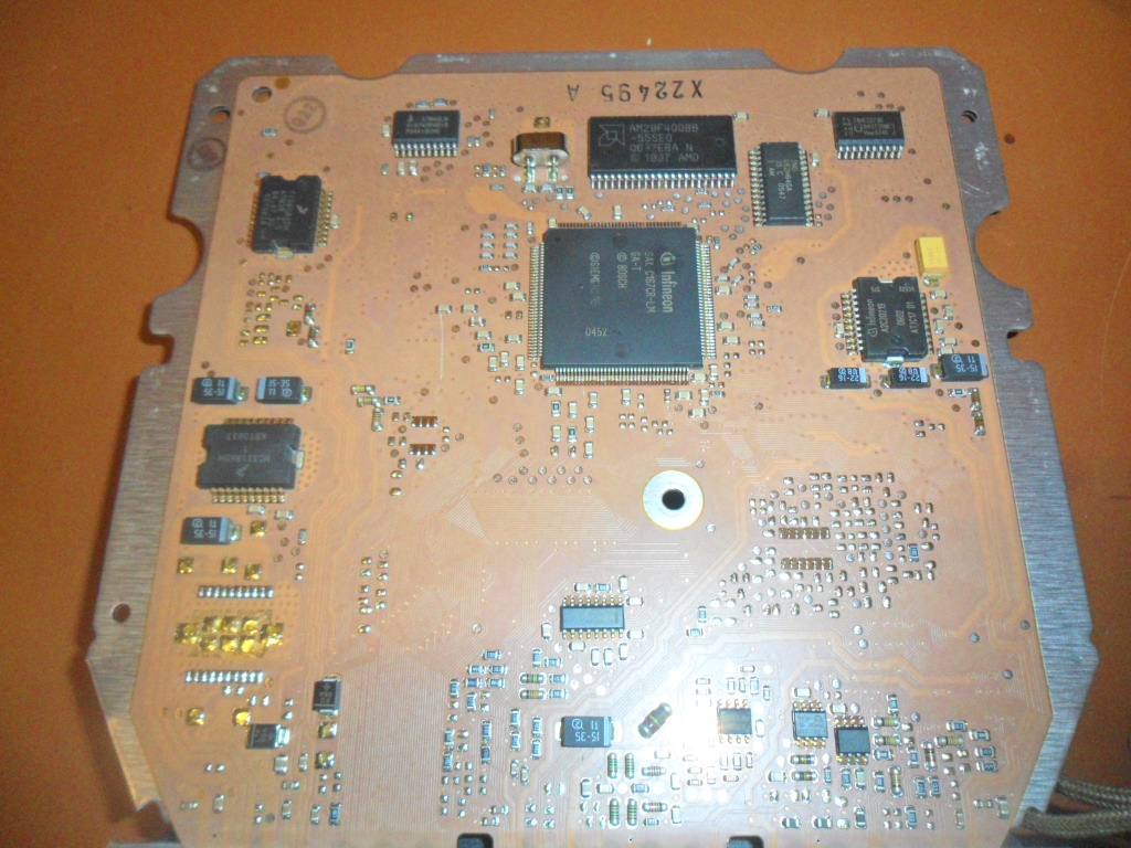

mironov19762007 Опубликовано 27 августа, 2016 Опубликовано 27 августа, 2016 Ищу точки подключения к блоку sirius 35 рено лагуна 2.0. Вот фото данного чуда. "книжка раскладушка"
ALKOPORT Опубликовано 27 августа, 2016 Опубликовано 27 августа, 2016 Не вижу проблем для считать-записать,обычный С167 с флехой.На крайняк флеш в прогер.
убивашка Опубликовано 27 августа, 2016 Опубликовано 27 августа, 2016 В 27.08.2016 в 09:01, mironov19762007 сказал: Ищу точки подключения к блоку sirius 35 рено лагуна 2.0. Вот фото данного чуда. "книжка раскладушка" На машину поставьте блок, переведите в бут и думаю прочитает. Хотя проще и надежнее сдуть флеш.

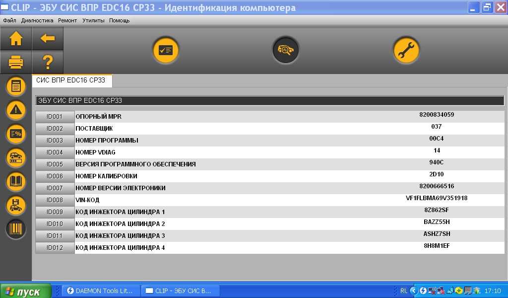

alex35281 Опубликовано 29 августа, 2016 Опубликовано 29 августа, 2016 (изменено) Доброго дня. Нужна прошивка на Рено Трафик 2.0 M9R 782 2009г. Спасибо. Может даю не те данные, тогда подскажите, пришлю. Изменено 29 августа, 2016 пользователем alex35281
ESER Опубликовано 29 августа, 2016 Опубликовано 29 августа, 2016 Ну запрос сделан не правильно. Не понятно шо Вам надо. Сток или тюнинг........ Чем впиндючивать будете потом прошивку тоже не понятно..... Каким оборудованием? Тоже не понятно..... Вобщем ни фига не понятно.... Вы сначала оригинал по имейте со своей машины. А потом просите чтобы на базе его сделали тюнинг. Вот тогда есть шанс шо машина заведётся. А так просите прошивку типа у меня смартфон "SONY"-дайте прошивку...... как так......
