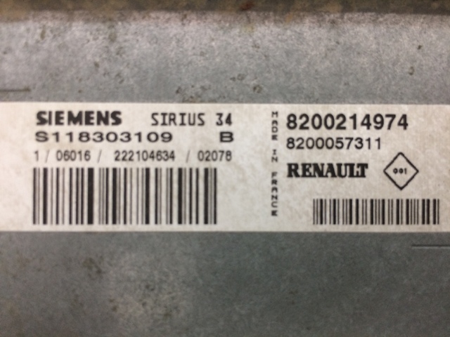

shurimba Опубликовано 22 июля, 2017 Поделиться Опубликовано 22 июля, 2017 Добрый день! Не завалялось ли у кого стока Сценик 1 2.0 16V АТ? S118303109_______8200057311 Ссылка на комментарий Поделиться на другие сайты Поделиться

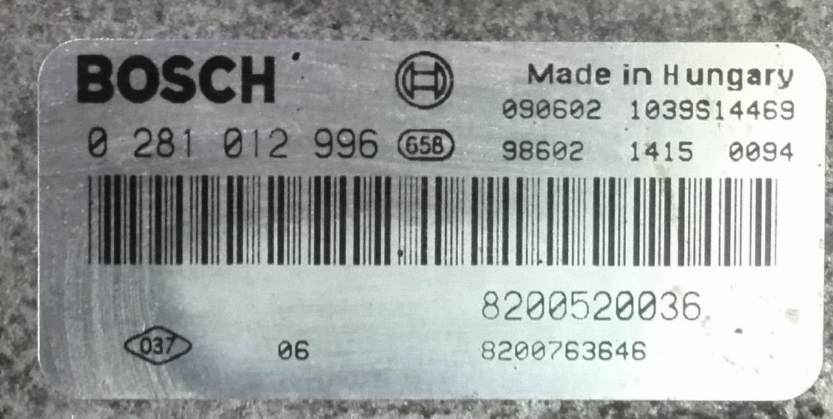

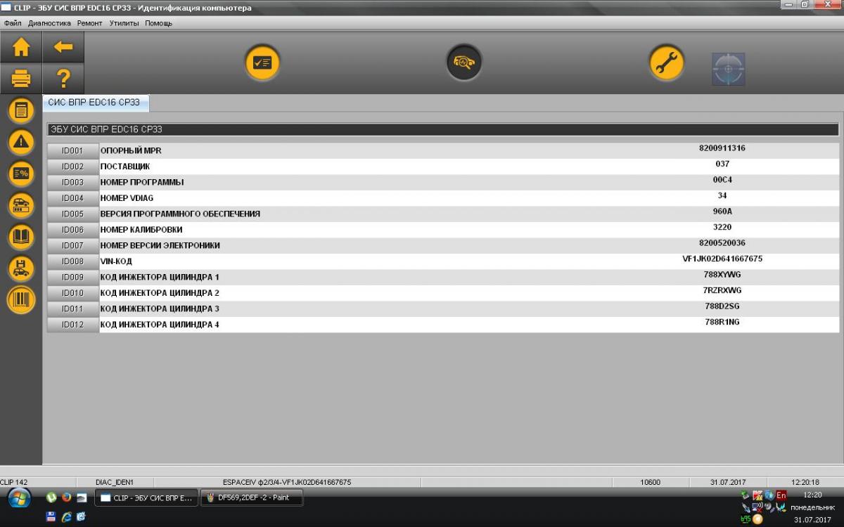

glober-turbo Опубликовано 11 августа, 2017 Поделиться Опубликовано 11 августа, 2017 (изменено) Ищу сток фул или хотя бы флэш: Espace IV.2009.M9R750 HW-8200911316 SW-8200898429 вот скрин ID вот фото с ЭБУ Изменено 11 августа, 2017 пользователем glober-turbo Ссылка на комментарий Поделиться на другие сайты Поделиться
