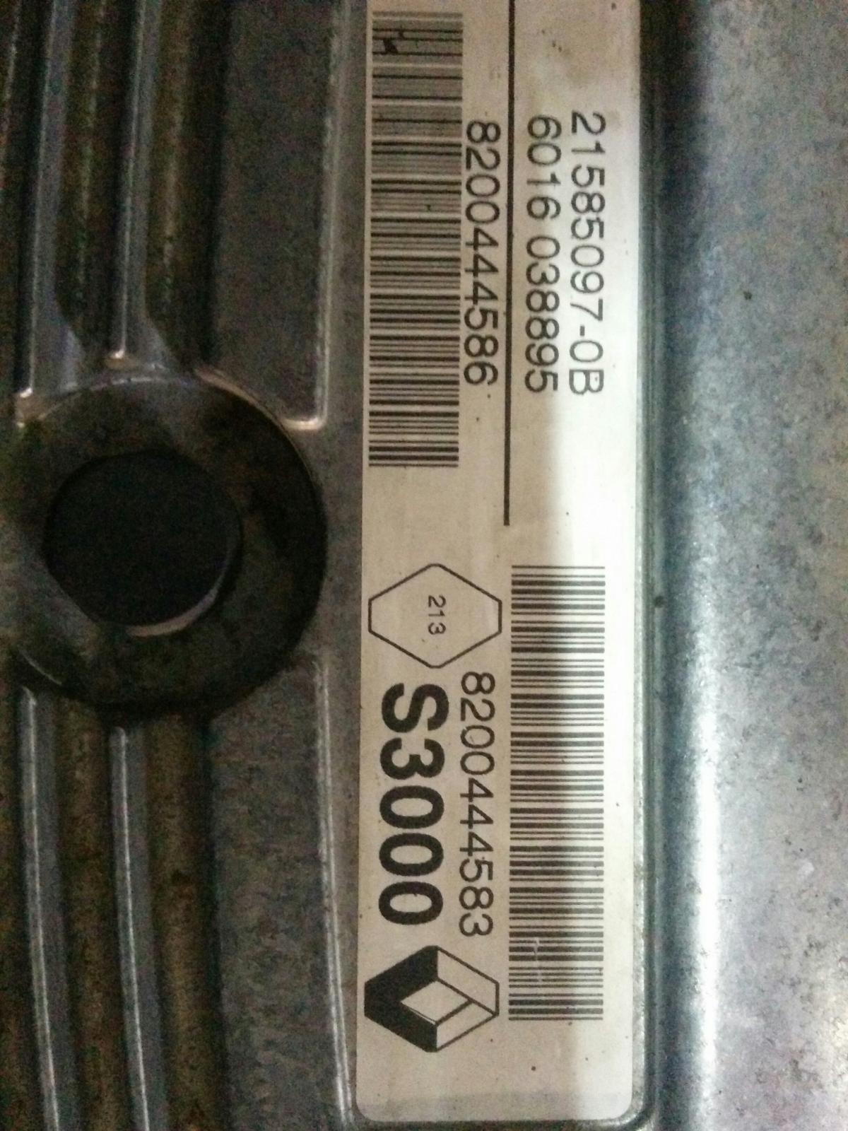

=Aleksandr= Опубликовано 5 мая, 2018 Поделиться Опубликовано 5 мая, 2018 (изменено) Добрый день,нужен full flash 2мб ,laguna 2008,sagem3000,1.6,16v,МКПП,K4M,иденты блока на фото. Изменено 5 мая, 2018 пользователем =Aleksandr= Ссылка на комментарий Поделиться на другие сайты Поделиться
