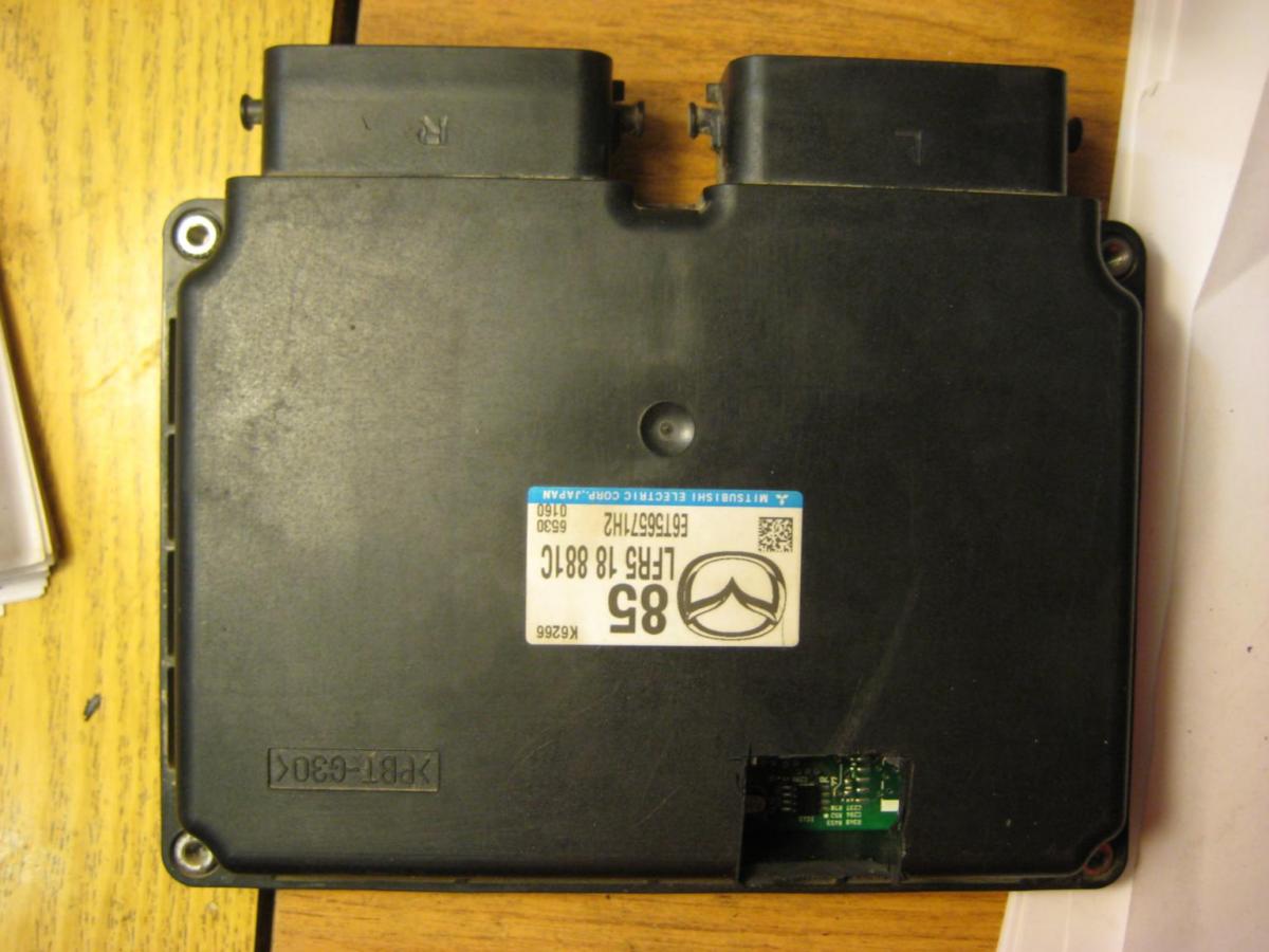

timofeich Опубликовано 6 октября, 2013 Поделиться Опубликовано 6 октября, 2013 Mitsubishi Lancer X парни поменяли мотор с 1.5 на 1.8 попросили прописать блок с 1.8, много инфы достаточно накопал по этой теме но вот как прочитать eeprom не знаю? потому как нет возможности поднять плату это геморой! там нужно отпаивать разъемы! мож у кого есть инфа как можно вычитать eeprom по контрольным точкам или еще как-будь...... есть возможность читать только Тритоном, Оранжем 5, и прочими...... так что по К линии возможности нету........ Старый блок фото его прилагаю, типа "новый" пока не разбирал.... 1.5л 1860А732 Е6Т70976 HL 7907 0117 1.8л 1860A977 E6T72374 HV 8715 0283 машина с АКПП....... блок с разборки вместе с проводкой брали от примерно такого же года с машины с АКПП За ранее Спасибо Парни за любую информацию.... Ссылка на комментарий Поделиться на другие сайты Поделиться
OalikO Опубликовано 6 октября, 2013 Поделиться Опубликовано 6 октября, 2013 (изменено) Должно быть пилить как Mazda, только EEPROM может оказаться не с краю или вообще в проце синхра - я не сталкивался. P.S. В зависимости от объема двигателя (типа моторника) может меняться структура дампа и вообще тип EEPROM и иммо, так что Вам врядли поможет чтение обеих EEPROM моторника. Надо было брать двигатель вместе с комплектом электроники. А так MUTIII ковыряться надо. P.P.S. Не вижу гемороя в поднятии платы. В данном случае это предпочтительнее. Изменено 6 октября, 2013 пользователем OalikO Ссылка на комментарий Поделиться на другие сайты Поделиться
timofeich Опубликовано 6 октября, 2013 Автор Поделиться Опубликовано 6 октября, 2013 Должно быть пилить как Mazda, только EEPROM может оказаться не с краю или вообще в проце синхра - я не сталкивался. ВАУ! я к стати тоже уже об этом думал, пока только не найду чип....... Но спасибо за идею! Ссылка на комментарий Поделиться на другие сайты Поделиться

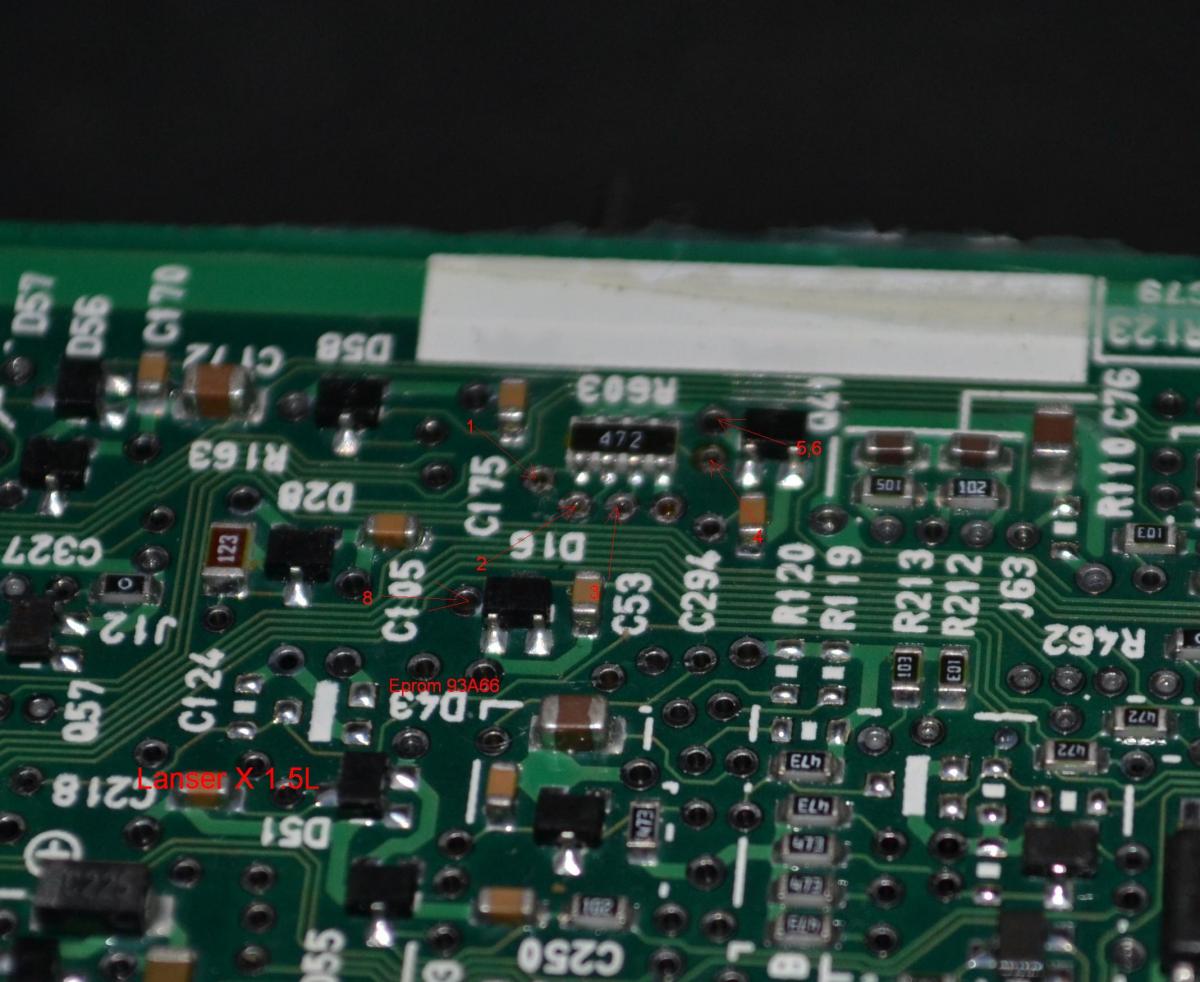

alex-ksm Опубликовано 4 мая, 2014 Поделиться Опубликовано 4 мая, 2014 Маленько ковырялся в эбу от лансера Х 1.5....Пробовал его шить EcuFlash. Вызвонил точки на епромку 93а66, читал и писал wizardProg87 Читал и писАл по точкам что на фото. Ссылка на комментарий Поделиться на другие сайты Поделиться
shadows Опубликовано 5 мая, 2014 Поделиться Опубликовано 5 мая, 2014 В еепроме куча контролек на вин,так что нужно будет попотеть изрядно.И конечно еепром с 1.5 на 1.8 не подойдет Ссылка на комментарий Поделиться на другие сайты Поделиться
