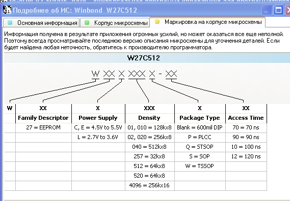

o717ka Опубликовано 31 августа, 2009 Поделиться Опубликовано 31 августа, 2009 (изменено) Посмотреть в справочнике, можно в прогер сунуть, трет, значит стираемая :D , еще можно здесь спросить. А еще в профиле указать место жительство, Россия это слишком подробно , пожалуйста соблюдайте правила форума. В прогерах еще есть такая инфа: Изменено 31 августа, 2009 пользователем o717ka Ссылка на комментарий Поделиться на другие сайты Поделиться

ppbanderas Опубликовано 2 сентября, 2009 Автор Поделиться Опубликовано 2 сентября, 2009 Вот такая микруха W27C512 ставлю в программатор окошко стирания не активно программатор визарт 77 Ссылка на комментарий Поделиться на другие сайты Поделиться
bold36 Опубликовано 2 сентября, 2009 Поделиться Опубликовано 2 сентября, 2009 Так надо выбрать WINBOND у самого такой прогер великолепно с ними работает! Ссылка на комментарий Поделиться на другие сайты Поделиться
