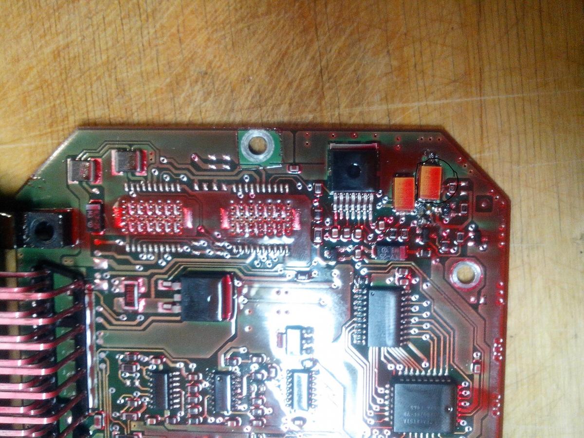

Kliman Опубликовано 6 октября, 2013 Поделиться Опубликовано 6 октября, 2013 Всем здрасти, достался мне такой блок, подключаю к загрузчику - реакции ноль, включаю диагностику лампа ГР горит в пол накала, разобрал, плата не паяна, вся в лаке, вскрываю обратную сторону и вижу перегоревшую дорожку между 14 и 19 пином (на фото), востановил, лампа ГР горит как и все, но блок также не читается и пишется, проверил варисторы, целые, обнаружил что звонится один красный коньдёр (если не ошибаюсь), (обвёл на фото) выпаял его, контакты также звоняться. Ссылка на комментарий Поделиться на другие сайты Поделиться

Alex64 Опубликовано 6 октября, 2013 Поделиться Опубликовано 6 октября, 2013 99% процессор умер. Ссылка на комментарий Поделиться на другие сайты Поделиться

RX6LSL Опубликовано 6 октября, 2013 Поделиться Опубликовано 6 октября, 2013 99% процессор умер. Там не только проц, пытался починить такой, и проц перпаивал( мёртвый был- проверил на другом блоке) - выкинул. Ссылка на комментарий Поделиться на другие сайты Поделиться

JohnFirst Опубликовано 6 октября, 2013 Поделиться Опубликовано 6 октября, 2013 (изменено) Если 10 и 30 звонятся с 37 ногой то как минимум проверь электролит с20 . janvar511.pdf Изменено 6 октября, 2013 пользователем JohnFirst Ссылка на комментарий Поделиться на другие сайты Поделиться
vlad2k2006 Опубликовано 6 октября, 2013 Поделиться Опубликовано 6 октября, 2013 проц меняй Ссылка на комментарий Поделиться на другие сайты Поделиться
nerd Опубликовано 6 октября, 2013 Поделиться Опубликовано 6 октября, 2013 (изменено) проц под замену,снимаем проц, смотрим есть ли КЗ, если есть,поднимаем крайнюю правую ногу 5в стабилизатора, меряем есть ли там 5в при подключенном блоке, если есть то стаб остался жив, теперь эту ногу соединяем с посадочным местом на плате через маломощьную лампу, и смотрим какая микра греется, поднимаем подозрительную, смотрим КЗ и тд ЗЫ-как правило если шибануло 5в стаб и его обвязку, то флеш и hip под замену, в редких случаях еппром и драйвер ГР,бензонасоса Изменено 6 октября, 2013 пользователем nerd Ссылка на комментарий Поделиться на другие сайты Поделиться
romario-1 Опубликовано 7 октября, 2013 Поделиться Опубликовано 7 октября, 2013 Прилетело питание на массовые провода датчиков. Обычно при таком раскладе кто не спрятался тот и сгорел ( проц, драйвера, стабилизаторы и прочее.) У меня был всего один блок который после подобного выжил. Ссылка на комментарий Поделиться на другие сайты Поделиться
Tumaster Опубликовано 7 октября, 2013 Поделиться Опубликовано 7 октября, 2013 Прилетело питание на массовые провода датчиков. Обычно при таком раскладе кто не спрятался тот и сгорел ( проц, драйвера, стабилизаторы и прочее.) У меня был всего один блок который после подобного выжил. Как правило ( умельцы) подают питание на колодку датчика температуры , после чего летит эта дорожка и дальше все остальное. Блоков 6 приносили по такой методике проверки работы вентилятора. Ссылка на комментарий Поделиться на другие сайты Поделиться
Kliman Опубликовано 7 октября, 2013 Автор Поделиться Опубликовано 7 октября, 2013 Всем большое спасибо, что откликнулись, пересадил проц с микаса 7.1 и блок ожил) Ссылка на комментарий Поделиться на другие сайты Поделиться
