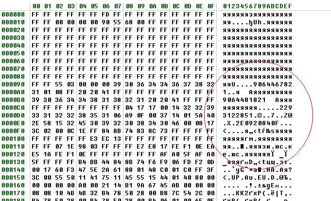

Итог: панель действительно перевалила за миллион и заклялкла на 999 999
в дампе пробег 1 094 829
в таблице сервисов
1 094 800
980 020
897 900
856100 ...
так что это реальный пробег а не глюк .
Есть в этом БОЛЬШОЙ + - будем на этих спринтах восстанавливать значение как на Inka
и Doblo!
dahs 25lc640.bin
Изменено пользователем Bondareff
вот
т.е. сделал пробег в ноль и считаешь что панель стала новой ? а в красном кружочке разве не конкретная привязка к авто ? не совсем вы товарищ понимаете, что такое новая панель...
ну тъй же будеш привязават к ауто из которая и панел
или хочеш к другому авто привязавать
и все таки прокатит и к другому ауто
делал 5 раз и вин новой тоже прописовалос
