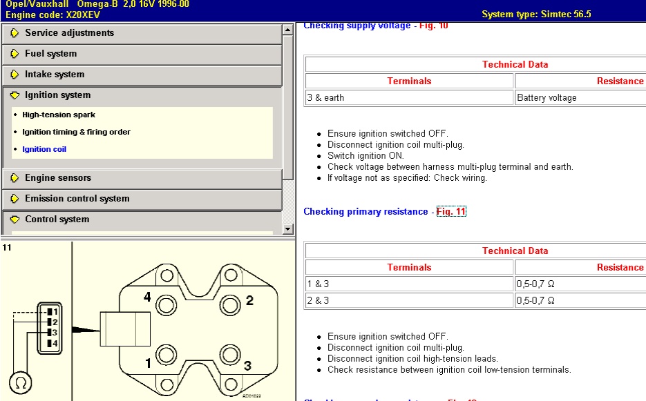

Bruce Willis Опубликовано 2 сентября, 2009 Автор Поделиться Опубликовано 2 сентября, 2009 Вообщем сегодня полазил досканально и такое ощущение что умер модуль зажигания. Сопротивление 0Ом, что с 3 (+) на оба конца катушки, что между собой 1 и 2 контакты. У катушек плюс общий. Если оно и есть то несколько ом, погрешность тестера, другого под рукой не было. Ремонтом занимаюсь относительно недавно, в основном ЭБУ и т.д. Так что сильно не пинайте. Взял для проверки от ВАЗа модуль, дабы посмотреть как он звонится. Там вызванивается сопротивление с минуса обе катушке примерно одинаковое значение. Между собой плюсуется сопротивление. Осцилографом посмотрел датчики распред и колено - все хорошо, и с ЭБУ на модуль тоже есть вытянутая синусойда. Хочу от ваза попробовать прикрутить модуль, собрав инвертор на 1 транзюке. Прокатит? Ссылка на комментарий Поделиться на другие сайты Поделиться
Razvedka Опубликовано 4 сентября, 2009 Поделиться Опубликовано 4 сентября, 2009 (изменено) посмотри на скрины, там оооочень маленькое сопротивление на разьеме. Пока ошибку по датчику колена из памяти ЭБУ не удалиш, сигнала на МЗ не будет даже с исправным дачиком. Если имошник разрешил запуск двигателя, то насос срабатывает в момент прокрутки стартером, прислушайся работает ли насос или реле проконтролируй на срабатывание. Недавно делал Опеля 2.5 V , тоже с датчиком коленвала. Пришлось открутить гайку, повернуть датчик по часосвой стрелке в месте посадки на 5-6 градусов по часовой стрелке, датчик придерживать руками и заводить. Только так она и заводилась. В итоге поменяли дачик. Изменено 4 сентября, 2009 пользователем Razvedka Ссылка на комментарий Поделиться на другие сайты Поделиться
Bruce Willis Опубликовано 4 сентября, 2009 Автор Поделиться Опубликовано 4 сентября, 2009 Спасибо огромное, я так и думал что там в пределах 1 ом сопротивление, а тестер что был в сервисе с высокой погрешностью. Вообщем я ее завел, там акум нагрузку не держал ) т.е. в момент старта напряжение просаживалось. А так как свечи были выкручены, то что он просажен не чувствовалось. А я уже в дебри полез. Если честно то собственного сервиса не имею, а выезжаю на проблемные случаи в несколько сервисов! И думал что такие то мелочи там уж точно посмотрели.... Вобщем век живи, век учись - а я еще в самом начале этого пути) P/s/ а что за программа на скринах? Ссылка на комментарий Поделиться на другие сайты Поделиться
zaveruha Опубликовано 6 сентября, 2009 Поделиться Опубликовано 6 сентября, 2009 На скринах AutoData, скачать можешь на торрентах. По поводу диагностики, можно смотреть простым к-лайном програмой оп-ком или подобными но только через компорт. На опелях ошибка по ДПКВ всегда присутствует пока движек не запустится. Ссылка на комментарий Поделиться на другие сайты Поделиться
