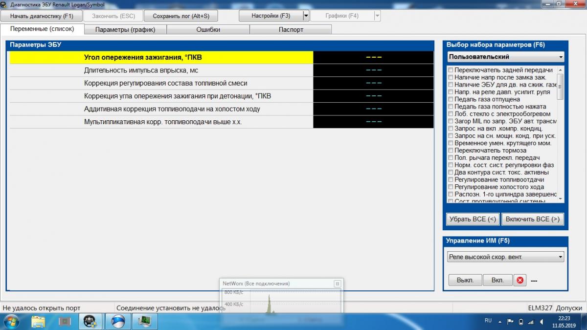

Здравствуйте.
Не могу подключиться к Рено Логан. Подключался кабелем VAG K+CAN и MINI- VCI J2534.
Логи прилагаются.
логан4.txt логан1.txt логан2.txt логан3.txt
23.05.2020 в 11:38, Александр_1996 сказал:
Здравствуйте.
Замкните Л и К линии
