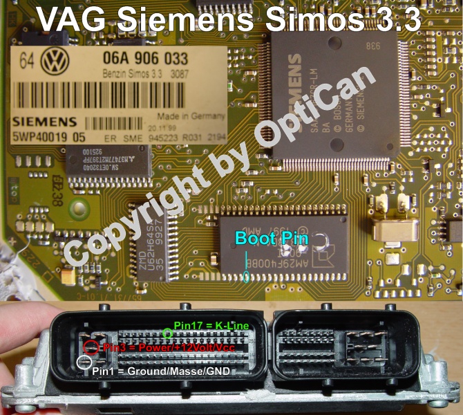

autochip48 Опубликовано 9 октября, 2013 Поделиться Опубликовано 9 октября, 2013 Всем доброго дня , подскажите пожалуйста , кто нибудь шил такой блок , это от шкоды фабии 1.4 2001г , если да то каким модулем спасибо , фото есть ! Ссылка на комментарий Поделиться на другие сайты Поделиться
dimas_71 Опубликовано 9 октября, 2013 Поделиться Опубликовано 9 октября, 2013 не понятно о каком модуле идет разговор. По ОБД симосы только кесс читает. Можно в буте попробовать разными загрузчиками. В крайнем случае сдуть флеш и в программатор. Ссылка на комментарий Поделиться на другие сайты Поделиться
TDW Опубликовано 9 октября, 2013 Поделиться Опубликовано 9 октября, 2013 В 09.10.2013 в 08:59, autochip48 сказал: Всем доброго дня , подскажите пожалуйста , кто нибудь шил такой блок , это от шкоды фабии 1.4 2001г , если да то каким модулем спасибо , фото есть ! Через бсл комбик влет их делает ,можно даже вкладкои сименс 3132 как рено . Ссылка на комментарий Поделиться на другие сайты Поделиться
autochip48 Опубликовано 9 октября, 2013 Автор Поделиться Опубликовано 9 октября, 2013 Спасибо за советы , а контакты подключения через БСЛ , , очень надо подскажите пожалуйста ! У меня Комбилаудер ! Ссылка на комментарий Поделиться на другие сайты Поделиться
димончик Опубликовано 9 октября, 2013 Поделиться Опубликовано 9 октября, 2013 В 09.10.2013 в 16:22, autochip48 сказал: Спасибо за советы , а контакты подключения через БСЛ , , очень надо подскажите пожалуйста ! У меня Комбилаудер ! Вот. Ссылка на комментарий Поделиться на другие сайты Поделиться
autochip48 Опубликовано 9 октября, 2013 Автор Поделиться Опубликовано 9 октября, 2013 Спасибо огромное , завтра будем пробовать !!! А BOOT PIN , это я так понимаю разрешение програмирования ? На минус ? Ссылка на комментарий Поделиться на другие сайты Поделиться
ddimm Опубликовано 9 октября, 2013 Поделиться Опубликовано 9 октября, 2013 Да, через резистор, номинал написан в справке к комбику Ссылка на комментарий Поделиться на другие сайты Поделиться
