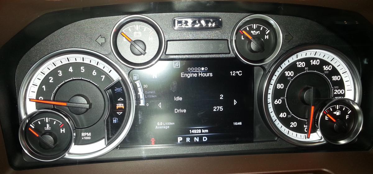

radick16 Опубликовано 10 октября, 2013 Опубликовано 10 октября, 2013 Завтра такой должен приехать, собстно , что внутрях, дубли может?
dim3075 Опубликовано 10 октября, 2013 Опубликовано 10 октября, 2013 в старом 2008-20210 была моторола
radick16 Опубликовано 10 октября, 2013 Автор Опубликовано 10 октября, 2013 да и в этом, думаю выбор не велик -мотя или 24 серия, что занимательно еще моточасы...кто делал такой именно?
korona-2 Опубликовано 10 октября, 2013 Опубликовано 10 октября, 2013 У знакомого на корректировке был такой, звонил спрашивал что да как, так он говарит в щитке не нашол не моти не епромки, делай выводы
vladimir_vl Опубликовано 10 октября, 2013 Опубликовано 10 октября, 2013 внутри нек D70, дорогими приборами по ОБД, и пробег и моточасы
goga Опубликовано 10 октября, 2013 Опубликовано 10 октября, 2013 В 10.10.2013 в 16:11, vladimir_vl сказал: внутри нек D70, дорогими приборами по ОБД, и пробег и моточасы Наличие НЕКа, не означает что там не стоит 24С16, по крайней мере в 2011 так оно и было...
vladimir_vl Опубликовано 11 октября, 2013 Опубликовано 11 октября, 2013 (изменено) конечно стоит (он вроде без внутреннего епром), я просто намекнул, что возможно крипт ( я сам дампа не видел, делал один раз по обд ) Изменено 11 октября, 2013 пользователем vladimir_vl

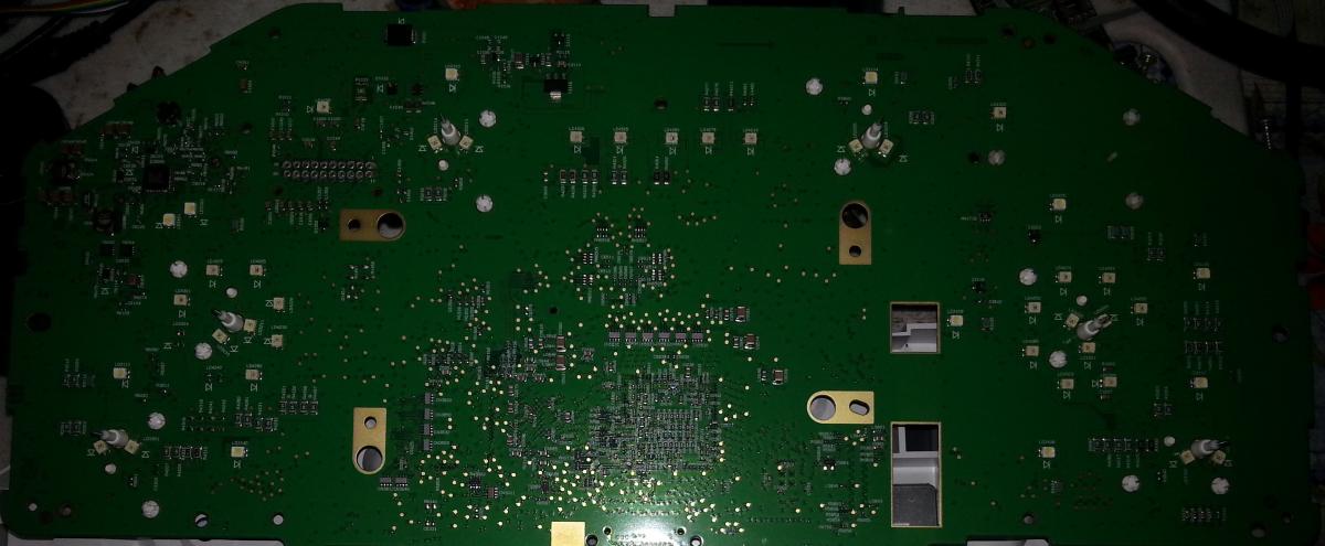

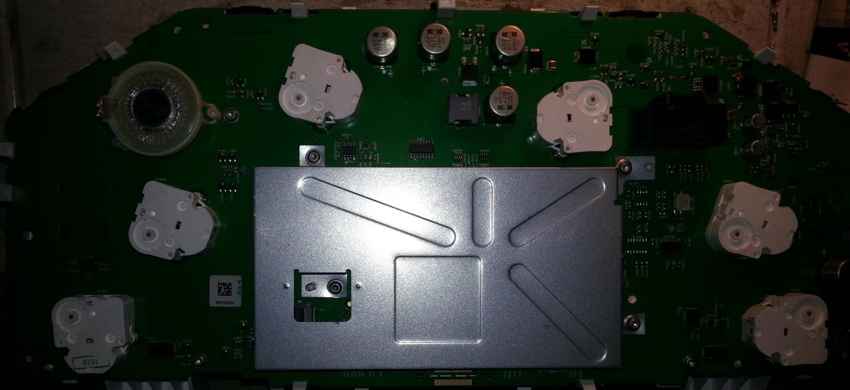

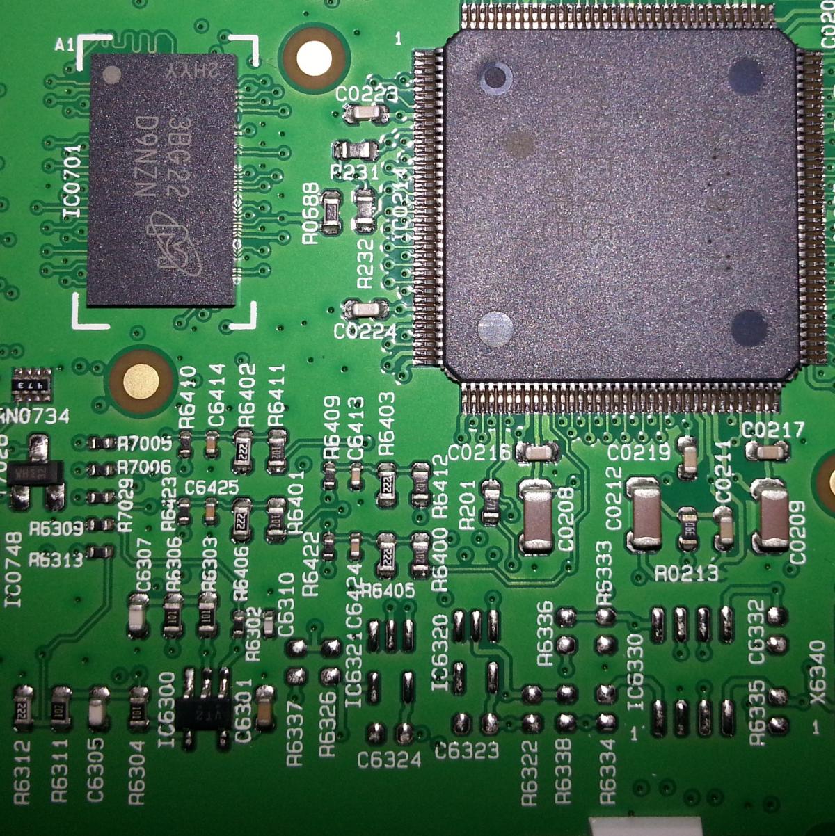

radick16 Опубликовано 14 октября, 2013 Автор Опубликовано 14 октября, 2013 Вопрос все еще актуален. Пятиногая в сот23 ,звониться массой не в среднюю ножку , а правее и плюс (видимо 3.3) должен быть по смыслу в ряду где 2 ножки ,но в моем случае она другая , а не та , что идет по даташиту на 24с16. Собстно как идентифицировать микру? Получается масса, по диагонали плюс и рядом с массой 2 ноги обмен на них на обоих точки маркированы. такое ощущение, судя по маркировке ,что это транзюк.
vfrfh Опубликовано 14 октября, 2013 Опубликовано 14 октября, 2013 В 14.10.2013 в 17:16, radick16 сказал: Вопрос все еще актуален. Пятиногая в сот23 ,звониться массой не в среднюю ножку , а правее и плюс (видимо 3.3) должен быть по смыслу в ряду где 2 ножки ,но в моем случае она другая , а не та , что идет по даташиту на 24с16. Собстно как идентифицировать микру? Получается масса, по диагонали плюс и рядом с массой 2 ноги обмен на них на обоих точки маркированы. такое ощущение, судя по маркировке ,что это транзюк. ну да, не похоже на eeprom...а фотки всей платы есть ?
vfrfh Опубликовано 14 октября, 2013 Опубликовано 14 октября, 2013 По этим фоткам ничего не понятно на плате, а со стороны процессора только одна верхняя фотка ?
radick16 Опубликовано 14 октября, 2013 Автор Опубликовано 14 октября, 2013 кароче я хз как отрезать фотки чтобы они не пострадали , меньше 3мб ваще не качество.
vfrfh Опубликовано 14 октября, 2013 Опубликовано 14 октября, 2013 (изменено) В 14.10.2013 в 21:19, radick16 сказал: кароче я хз как отрезать фотки чтобы они не пострадали , меньше 3мб ваще не качество. кинь на почту все что есть, в личке смотри Изменено 14 октября, 2013 пользователем vfrfh
electron_1984 Опубликовано 15 октября, 2013 Опубликовано 15 октября, 2013 А может быть здесь вообще пробега в панели нет, а например он в бодике как на новых шевроле?
kiv198701 Опубликовано 15 октября, 2013 Опубликовано 15 октября, 2013 В 15.10.2013 в 03:58, electron_1984 сказал: А может быть здесь вообще пробега в панели нет, а например он в бодике как на новых шевроле? на новых шевроле и в панели есть!
electron_1984 Опубликовано 15 октября, 2013 Опубликовано 15 октября, 2013 В 15.10.2013 в 07:09, kiv198701 сказал: на новых шевроле и в панели есть! Есть но он не активен. На крайслерах та же история, достаточно сделать бодик.
vladimir_vl Опубликовано 17 октября, 2013 Опубликовано 17 октября, 2013 пробег в панели, но епрома нет, вернее он эммулирован, ....по крайней мере так пишут разработчики ДП 3 на своем форуме
