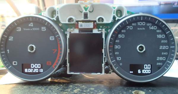

arkady Опубликовано 10 октября, 2013 Поделиться Опубликовано 10 октября, 2013 Ищу пару дампов (Micronas + 24C32) из приборки на Audi A3 неизвестного года Приборка Siemens VDO Те что у меня есть от других подобных панелей не подходят, с одной прошивкой не работает центральный дисплей а с другой не светится ни один экран, только стрелки приборов управляются. В поиске именно 8P0 920 932Q Отличительная особенность этой приборки БЕЛЫЕ надписи в дисплеях. Так выглядит приборка с чужим дампом. На центральном дисплее мусор. Ссылка на комментарий Поделиться на другие сайты Поделиться

arkady Опубликовано 12 октября, 2013 Автор Поделиться Опубликовано 12 октября, 2013 Как убил сам не пойму, есть просто щиток, без авто, одна приборка, автомобиля к ней нет, мотать ее никто не собирался и не собирается, задача просто запустить. Короче история длинная и очень запутанная! Сейчас в этой панели стоит другой процессор, родной даже на макетке не шевелится, короче шансов вычитать из родного что нибудь у меня уже нет! Убил проц своими настойчивыми экспериментами, я его сто раз снимал и ставил на место, думаю что перегрел феном, проблем со статикой раньше не было, хотя тоже не исключаю этот вариант. В общем "как сдох микронас" пока сам не знаю! Владимир, может у вас есть прошивка для моего микронаса? Ссылка на комментарий Поделиться на другие сайты Поделиться
