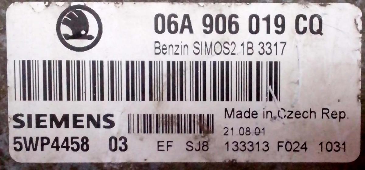

leo249 Опубликовано 19 февраля, 2014 Поделиться Опубликовано 19 февраля, 2014 Господа, срочно нужна помощь. Возможно НЕБЕЗВОЗМЕЗДНАЯ! Ищу стандартную прошивку на Scoda Octavia 1.6l, двигатель AKL 2001г. Блок 06A90619CQ Siemens 5WP4458 03 и прочие детали маркировки на фото. Поскольку вопрос по работе, а не личный возможна оплата. Но со временем туго: клиент купит что-то взамен на разборке. . Ну как альтернатива - нужно экспертное мнение на предмет исправности флэшины - процессора. Есть подозрение, что флэшина с дефектом - кварц молотит, процессор стоит колом, адреса не перебирает, RSTOUT (индикатор ресета) в нуле, т.е. - внутренний ресет. Возможно зго заклинило из за дефекта программы на стартовых адресах. Вчера еще блок работал и встал. До того блок барахлил с постепенным ухудшением здоровья. Подозревался дефект LM1815 (усилитель датчика колена), а тут издох прям на операционном столе. Вот считанная прошивка: octavia_read.rar Процессор SAK-C167 В разводке на плате переставленны биты данных: Проц D0 - D15 Флэш: D4 D12 D5 D13 D6 D14 D7 D15 D11 D3 D10 D1 D9 D1 D8 D0 Флэшину вынул - адреса на процессоре забегали... Так что похоже на глюк прошивки, но не факт, могла скажем нога адреса/данных помереть у проца. Хочу поставить заведомо исправную прошивку - убедиться в дохлости проца, а тогда искать проц на замену или радоваться, что заработало. Ежели кто может помочь - пишите в личку! Спасибо заранее. octavia_read.rar Ссылка на комментарий Поделиться на другие сайты Поделиться
dimas_71 Опубликовано 19 февраля, 2014 Поделиться Опубликовано 19 февраля, 2014 Прошивка в порядке Ссылка на комментарий Поделиться на другие сайты Поделиться
leo249 Опубликовано 19 февраля, 2014 Поделиться Опубликовано 19 февраля, 2014 Прошивка в порядке Спасибо огромное! Теперь хотя-бы я могу сосредоточиться на поиске проца на замену. (в каком-бы форуме поспрашивать донора на обмен или покупку?) Вы бы не могли посоветовать утилиту для перестановки тех перепутанных разрядов шины данных в образе флэшины, чтобы можно было бы ее увидеть в нормальном виде и/или скормить дизассемблеру? Если я не в тот форум - посоветуйте у кого спросить. Программирование - не моя профессия, но всетаки... Да и всетаки, простите, вопрос - по какому критерию вы решили, что прошивка в порядке? "На глаз?" Ведь для того, чтобы программа заглючила и процессор стал колом как у меня достаточно и одного ошибочного бита в процедуре начальной инициализации. Я к тому, что ваше решение "прошивка исправна" - 100% без бита колебаний? ;) Ссылка на комментарий Поделиться на другие сайты Поделиться
dimas_71 Опубликовано 19 февраля, 2014 Поделиться Опубликовано 19 февраля, 2014 Критерий прост. Во первых КС в порядке, а во вторых такая же прошивка у меня есть )) И она на 100% совпадает с вашей! так, что никаких колебаний Ссылка на комментарий Поделиться на другие сайты Поделиться
