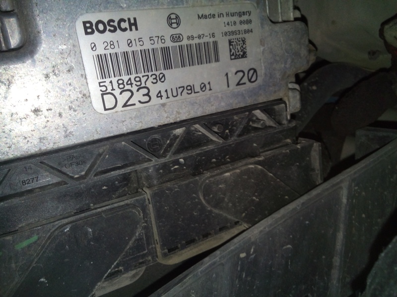

amp0104 Опубликовано 20 сентября, 2016 Поделиться Опубликовано 20 сентября, 2016 Привет всем ищется сток фиат добло 1.9jtd 2004 фото блока прилагаю IMG_20160915_124419943.rar Ссылка на комментарий Поделиться на другие сайты Поделиться
amp0104 Опубликовано 20 сентября, 2016 Поделиться Опубликовано 20 сентября, 2016 Может кто посмотреть прошивку фиат добло 1.9jtd не битая она flash am29400bt фиат добло 1.9 jtd.BIN Ссылка на комментарий Поделиться на другие сайты Поделиться
BanerP3 Опубликовано 20 сентября, 2016 Поделиться Опубликовано 20 сентября, 2016 Может кто посмотреть прошивку фиат добло 1.9jtd не битая она Нормальная, сток. Ссылка на комментарий Поделиться на другие сайты Поделиться
amp0104 Опубликовано 20 сентября, 2016 Поделиться Опубликовано 20 сентября, 2016 Спасибо огромное Ссылка на комментарий Поделиться на другие сайты Поделиться
