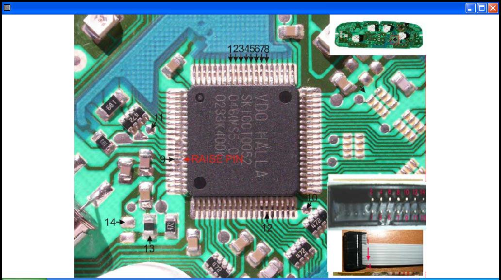

varienyi1 Опубликовано 13 октября, 2013 Поделиться Опубликовано 13 октября, 2013 Добрый день формучани! Сильно не пинайте на скрутке не так давно, из приборов пока что Tacho Univer. Решил попробовать че посерьезней машинку, hyundai sonata 2 Весь поиск облазил не чего не нашел( Не подскажите победит ли вообще этот прибор эту приборку? И если можно схему точек подключения, за ранее спасибо! Ссылка на комментарий Поделиться на другие сайты Поделиться
electron_1984 Опубликовано 13 октября, 2013 Поделиться Опубликовано 13 октября, 2013 Чтобы сделать ее тахой нужно припаять 14 проводов и еще не факт что таха сделает и не завалит. Проще сдуть камень и в прогер или еще проще по к-линии если есть чем. Ссылка на комментарий Поделиться на другие сайты Поделиться

юра8109 Опубликовано 13 октября, 2013 Поделиться Опубликовано 13 октября, 2013 Я 2 раза пробовал не получилось тахой! точки вот держи Ссылка на комментарий Поделиться на другие сайты Поделиться
Vovochka68 Опубликовано 14 октября, 2013 Поделиться Опубликовано 14 октября, 2013 Я 2 раза пробовал не получилось тахой! точки вот держи По этим точкам нормально Таха справляется. Ссылка на комментарий Поделиться на другие сайты Поделиться
arteorlo Опубликовано 14 октября, 2013 Поделиться Опубликовано 14 октября, 2013 иши манул не в хёндаях а в неке. Alle NEC Modelle у вообще купи какой нибудь прогер с площадкойдля неков. припоять подряд 8 проводков к ногам проца проктически не реально. хотя конечно есть умельци у меня при при первой попытке зделать такую панель без здувания проца дорожка порвалась от перегрева и кривых рук Ссылка на комментарий Поделиться на другие сайты Поделиться

varienyi1 Опубликовано 15 октября, 2013 Автор Поделиться Опубликовано 15 октября, 2013 Добрый день! Вообщем мучился я долго и упорно сломали нервы(((( в итоге припоял иголкой, попробовал считать пробег выдает не тот который в одометре...буду пробовать еще что нибудь! UPA и upd programmer едит с китая, думаю дождаться и не мучаться) Ссылка на комментарий Поделиться на другие сайты Поделиться
Xor Опубликовано 16 октября, 2013 Поделиться Опубликовано 16 октября, 2013 иши манул не в хёндаях а в неке. Alle NEC Modelle у вообще купи какой нибудь прогер с площадкойдля неков. припоять подряд 8 проводков к ногам проца проктически не реально. хотя конечно есть умельци у меня при при первой попытке зделать такую панель без здувания проца дорожка порвалась от перегрева и кривых рук Да их можно было и не паять, я эти 8 точек снимал погопиновыми гребенками с контактной площадки дисплея. Две гребенки, между ними разделитель, все это смотано синей изолентой )) прижал - считал, прижал - записал. Но проблем. Ссылка на комментарий Поделиться на другие сайты Поделиться
