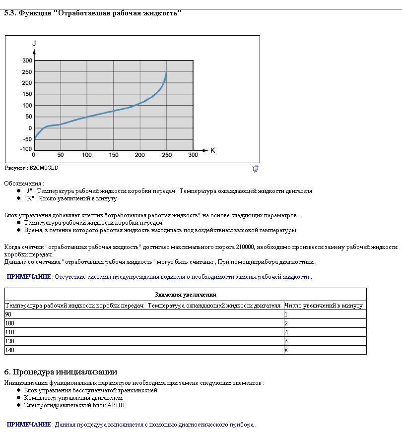

Гриша Опубликовано 27 ноября, 2013 Автор Поделиться Опубликовано 27 ноября, 2013 ООО Ниссан Мэнуфэкчуринг Рус сообщает, что датчик загрязнения масла, в безусловных единицах, показания которого можно и нужно сбрасывать после замены жидкости. «CVTF DETERIORATION DATE» 210 000 или более: Требуется замена рабочей жидкости вариатора Менее 210000: Замена рабочей жидкости вариатора не требуется. Контроллер вариатора ведет расчет от температуры и времени работы. Ссылка на комментарий Поделиться на другие сайты Поделиться
__GS__ Опубликовано 28 ноября, 2013 Поделиться Опубликовано 28 ноября, 2013 (изменено) нет никакого датчика загрязнения. Параметр вычисляется. больше 40000 "попугаев" я никогда не видел. Думается мне , что при значении 210000 варик в мусорку можно выбросить. на днях "взорвали" вариатор все просто там, как 3 копейки, запчастей тока нет на него. Может не нашли . А ссылку откуда картинка и описание можете выложить? И про какой вариатор речь? Изменено 28 ноября, 2013 пользователем __GS__ Ссылка на комментарий Поделиться на другие сайты Поделиться
Гриша Опубликовано 29 ноября, 2013 Автор Поделиться Опубликовано 29 ноября, 2013 Естественно ни какого датчика нет!!! Это условная величина. Контроллер вариатора ведет расчет от температуры и времени работы. Вариатор указан в теме. Авто X-Trail Т31. У меня у самого при 90т. пробега 1560 «попугаев». Ссылка на комментарий Поделиться на другие сайты Поделиться
__GS__ Опубликовано 29 ноября, 2013 Поделиться Опубликовано 29 ноября, 2013 У меня у самого при 90т. пробега 1560 «попугаев» ну тогда пора менять жижу. Откуда картинка озвучте, интересно почитать. Ссылка на комментарий Поделиться на другие сайты Поделиться
Гриша Опубликовано 29 ноября, 2013 Автор Поделиться Опубликовано 29 ноября, 2013 Вот здесь наткнулся на тему. http://x-trail-club.ru/forums/topic/18634-stoit-li-meniat-maslo-cvt/page-3?do=findComment&comment=365103 Ссылка на комментарий Поделиться на другие сайты Поделиться
