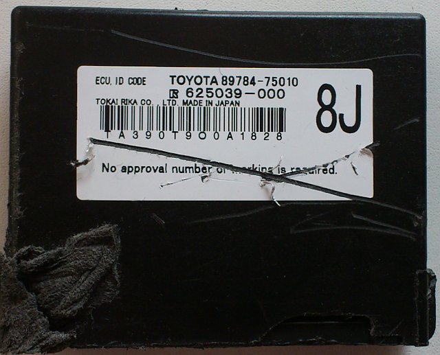

dvernoydoktor Опубликовано 15 октября, 2013 Опубликовано 15 октября, 2013 Коллеги приветствую! А поделитесь пожалуйста рабочим дампом от такого блока?

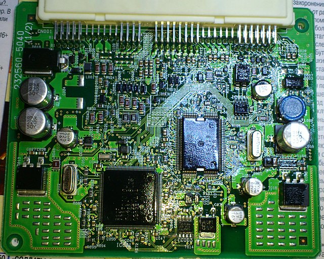

dvernoydoktor Опубликовано 15 октября, 2013 Автор Опубликовано 15 октября, 2013 В 15.10.2013 в 08:46, www23 сказал: а что с родным случилось Кто-то уже на родине авто, видимо пытался делать ключи: сам блок был варварски выдран и еепромину уже читали. Вот архив того, что вычитал, опыта маловато конечно и материала для сравнения нет, но думаю, что это не дамп, а порно. зы:Абритус тоже дамп не принимает для ресета. LEXUS смарт бокс оригиналы.zipПолучение информации...

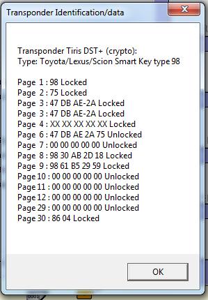

www23 Опубликовано 15 октября, 2013 Опубликовано 15 октября, 2013 (изменено) абриком надо не ресет делать а ключ укладывать прямо в дамп ))) прочитай ключ абриком и покажи его содержимое а так да дамп кривой Изменено 15 октября, 2013 пользователем www23

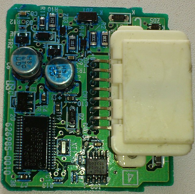

dvernoydoktor Опубликовано 15 октября, 2013 Автор Опубликовано 15 октября, 2013 (изменено) В 15.10.2013 в 09:14, www23 сказал: абриком надо не ресет делать а ключ укладывать прямо в дамп ))) прочитай ключ абриком и покажи его содержимое а так да дамп кривой Ключей нет - плная утеря. Есть новый смарт, во вложении то что AVDI прочитал. зы:поехал ID CODE BOX снимать, посмотрим что в нём. А так машина - утопленник, может из-за воды дамп уехать? ззы: если по дампу смарт прописать, то будет работать только запуск и то если только у кнопки смарт держать, повторно его уже через OBD разве можно прописать ? Изменено 15 октября, 2013 пользователем dvernoydoktor
www23 Опубликовано 15 октября, 2013 Опубликовано 15 октября, 2013 В 15.10.2013 в 09:29, dvernoydoktor сказал: Ключей нет - плная утеря. Есть новый смарт, во вложении то что AVDI прочитал. зы:поехал ID CODE BOX снимать, посмотрим что в нём. А так машина - утопленник, может из-за воды дамп уехать? ззы: если по дампу смарт прописать, то будет работать только запуск и то если только у кнопки смарт держать, повторно его уже через OBD разве можно прописать ? погоди ид снимать ,абриком ключ в дамп и залей потом ключ к кнопке поднеси посля жми на нее 93c86.rarПолучение информации...
dvernoydoktor Опубликовано 15 октября, 2013 Автор Опубликовано 15 октября, 2013 В 15.10.2013 в 11:41, www23 сказал: погоди ид снимать ,абриком ключ в дамп и залей потом ключ к кнопке поднеси посля жми на нее Спасибо огромное! Есть ещё вопросы и ньюансы, можно в скайп стукнусь? зы:ID CODE BOX уже снял, вот на всякий случай, может пригодится кому-нибудь ещё дамп. LEXUS ID box 93C46 64x16 original.binПолучение информации...
unik Опубликовано 15 октября, 2013 Опубликовано 15 октября, 2013 Smart надо чистить иначе ключ не ляжет. Code box резетить

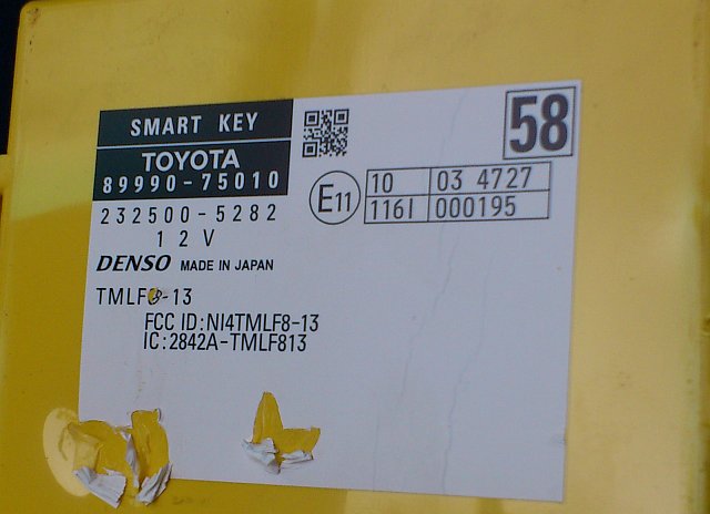

dvernoydoktor Опубликовано 21 ноября, 2013 Автор Опубликовано 21 ноября, 2013 В 16.10.2013 в 13:34, Ares сказал: от такого ест и ID Box и Smart , если надо... кстати от RX350 ключ лег без проблем Личка переполнена, не могу достучаться. Выручи комплектом плиз? ;) SMART BOX 89990-75010 ID CODE BOX 89784-75010 В 08.11.2013 в 13:45, unik сказал: Индикатор в кнопке окрас меняет при нажатии педали STOP Да, индикатор зеленеет при нажатии педали STOP. Стартера нет. Прицепляю скрин диагностики смарт&ентри, не понятен статус ID - Sleep...
unik Опубликовано 22 ноября, 2013 Опубликовано 22 ноября, 2013 Раз индикатор меняется значит разрешение на START одобрено. Проверяйте цепи стартера
