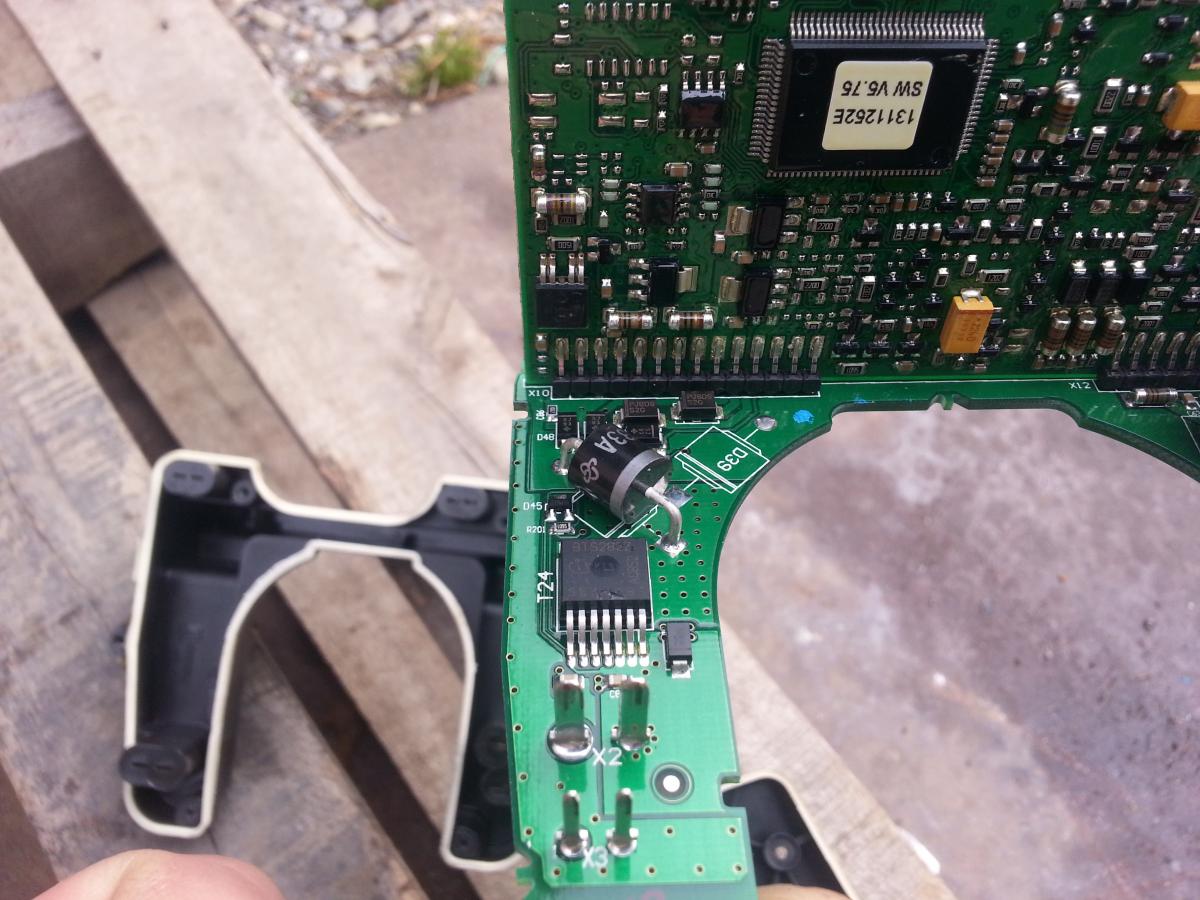

Приветствую всех. Так я и не отремонтировал этот отопитель, лежит мёртвым грузом, а зима заканчивается(
Вот фото участка платы блока управления, подскажите пожалуйста, где находится этот резистор 1 ом?
