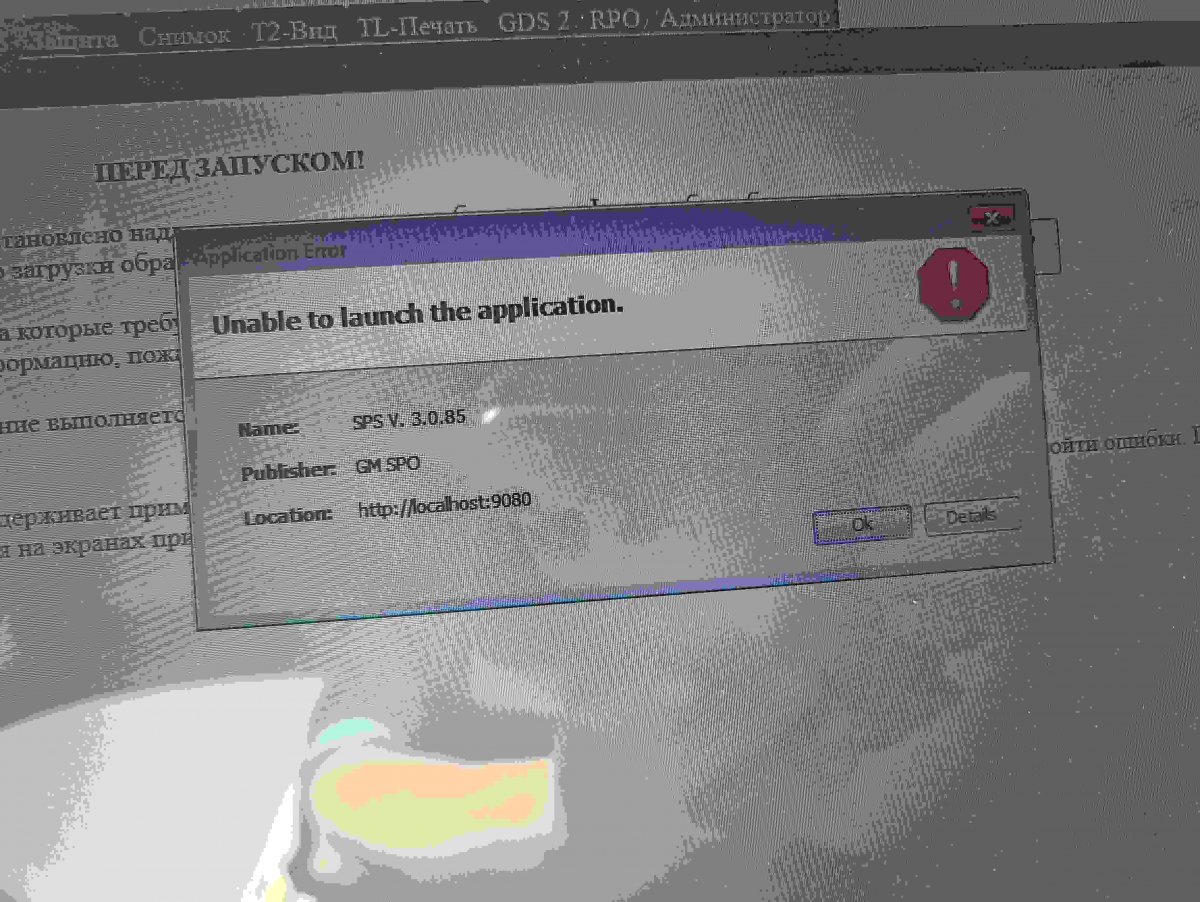

kostacom Опубликовано 6 июля, 2023 Поделиться Опубликовано 6 июля, 2023 Извините кто нибудь подскажите, что можно сделать. Переустановил виндовс поставил 7 64 , а проблема осталась вот картинки. Вот какие то надписи пытался переустановить java. Непомогло. Ссылка на комментарий Поделиться на другие сайты Поделиться
Mikluha_Maklay Опубликовано 6 июля, 2023 Поделиться Опубликовано 6 июля, 2023 43 минуты назад, kostacom сказал: Извините кто нибудь подскажите, что можно сделать. Переустановил виндовс поставил 7 64 , а проблема осталась вот картинки. Вот какие то надписи пытался переустановить java. Непомогло. В первую очередь нужно использовать Internet Explorer, ну и проблема скорее всего в java. Ссылка на комментарий Поделиться на другие сайты Поделиться
kostacom Опубликовано 6 июля, 2023 Поделиться Опубликовано 6 июля, 2023 Да спасибо первая картинка исчезла, а вторая не хочет уходить. Еще раз попробовал переустановить java не помогло. Ссылка на комментарий Поделиться на другие сайты Поделиться
kostacom Опубликовано 6 июля, 2023 Поделиться Опубликовано 6 июля, 2023 Удалил всю java и установил на 32 винду и заработало все. урааааааа спасибо. 1 Ссылка на комментарий Поделиться на другие сайты Поделиться
