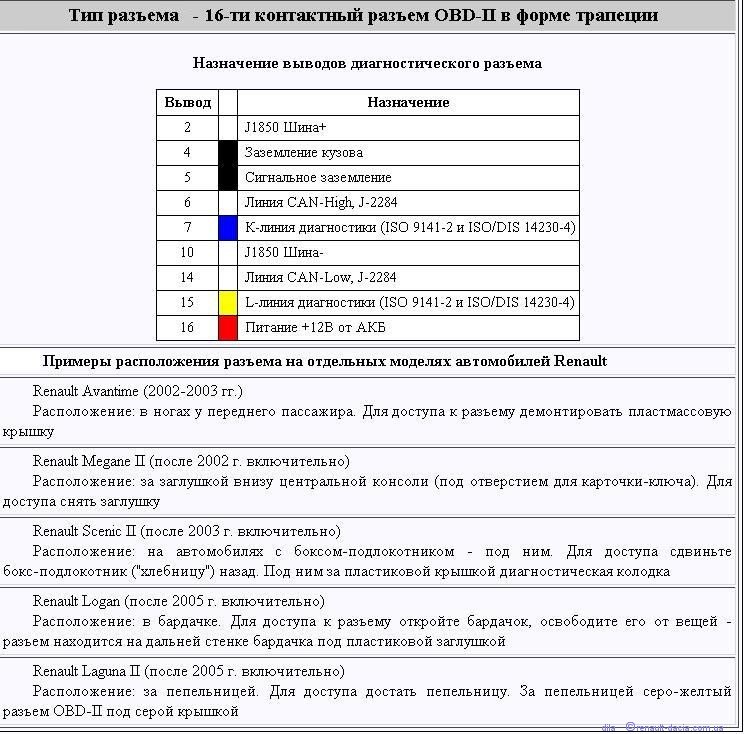

olldis Опубликовано 17 октября, 2013 Поделиться Опубликовано 17 октября, 2013 Подскажите пож. распиновку диагностического разъема, там что-то непонятное стоит... чем его можно прочитать. Кроме диллерского сканера. И еще момент, лампа check engine не горит вообще, как будто ее там нет... Ссылка на комментарий Поделиться на другие сайты Поделиться
olldis Опубликовано 17 октября, 2013 Автор Поделиться Опубликовано 17 октября, 2013 дико извиняюсь! точнее не супернова а СОЛЕНЗА Ссылка на комментарий Поделиться на другие сайты Поделиться
AleXandr Опубликовано 17 октября, 2013 Поделиться Опубликовано 17 октября, 2013 Стандартная ОБД ЭБУ Сириус 3132 Ссылка на комментарий Поделиться на другие сайты Поделиться
olldis Опубликовано 17 октября, 2013 Автор Поделиться Опубликовано 17 октября, 2013 там не OBD 2 там какой то мутный разъем Ссылка на комментарий Поделиться на другие сайты Поделиться
Alex1971 Опубликовано 17 октября, 2013 Поделиться Опубликовано 17 октября, 2013 Да, ОБД это. Схемы на рутрекере есть. Ссылка на комментарий Поделиться на другие сайты Поделиться
olldis Опубликовано 17 октября, 2013 Автор Поделиться Опубликовано 17 октября, 2013 в смысле Siemens EMS 3132 кажется так... есть пока только сканматик 2 и k-line, я смогу єтим что нибудь сделать? Ссылка на комментарий Поделиться на другие сайты Поделиться
olldis Опубликовано 17 октября, 2013 Автор Поделиться Опубликовано 17 октября, 2013 да действительно OBD, мож кому пригодится Ссылка на комментарий Поделиться на другие сайты Поделиться
