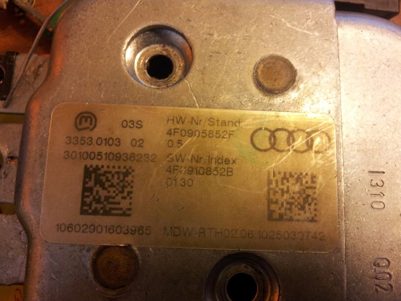

Remonter Опубликовано 24 октября, 2013 Поделиться Опубликовано 24 октября, 2013 Всем привет, меня интересует дамп епрома 4 F905 852 B дизель 3.0 TDI с маской 1L59W Ауди 2005-2008, может кто поделится. Имею на обмен dump еепром с маской 3L34К Есть такой фулл с Ауди Q7 2007г 3.0 TDI, могу скинуть интересует если есть в замен фулл от ezs с маской проца 0L01Y вот фото моей защелки, и дампы или все что от них осталось после просадки АКБ. Мож у кого есть для реанимации фулл на данную защелку Q7_2009.zip Ссылка на комментарий Поделиться на другие сайты Поделиться
