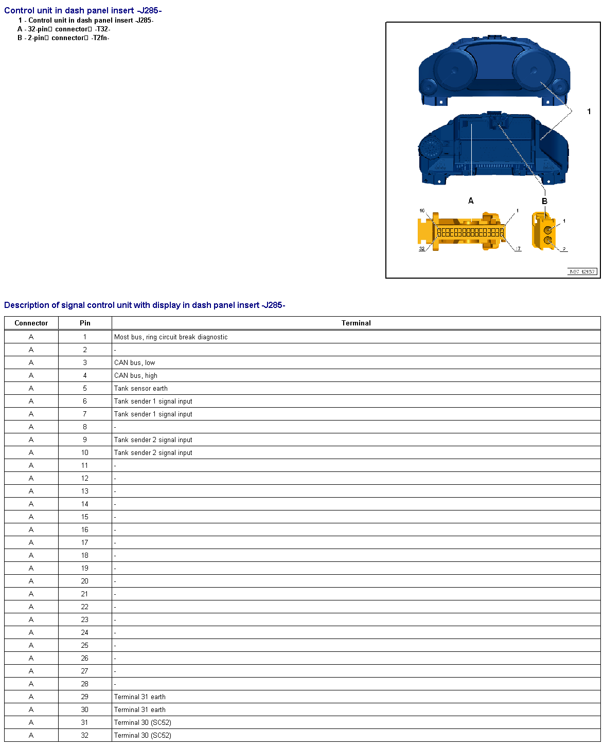

w260 Опубликовано 15 февраля, 2014 Поделиться Опубликовано 15 февраля, 2014 а есть у кого- нибудь распиновка как запитать эту панель и кан подключить на столе? только панель привезли из другого региона (очень далеко) чтобы накрутить вперед. Ссылка на комментарий Поделиться на другие сайты Поделиться
Пёстренький Опубликовано 16 февраля, 2014 Поделиться Опубликовано 16 февраля, 2014 а есть у кого- нибудь распиновка как запитать эту панель и кан подключить на столе? только панель привезли из другого региона (очень далеко) чтобы накрутить вперед. Не факт что панель запустится на столе. Вероятно для корректной работы ей понадобится CAN Gateway. Ссылка на комментарий Поделиться на другие сайты Поделиться
OalikO Опубликовано 16 февраля, 2014 Поделиться Опубликовано 16 февраля, 2014 (изменено) Распиновка как на всех новых вагах должна быть, ищите на форуме. http://www.auto-bk.ru/forum/topic/41711/ Изменено 16 февраля, 2014 пользователем OalikO Ссылка на комментарий Поделиться на другие сайты Поделиться
OalikO Опубликовано 16 февраля, 2014 Поделиться Опубликовано 16 февраля, 2014 Вру. Ссылка на комментарий Поделиться на другие сайты Поделиться
w260 Опубликовано 16 февраля, 2014 Поделиться Опубликовано 16 февраля, 2014 то есть 31 и 31 - +12 29 и 30 - земля я правильно понял? а то sc52 - я не знаю то это) Ссылка на комментарий Поделиться на другие сайты Поделиться

OalikO Опубликовано 16 февраля, 2014 Поделиться Опубликовано 16 февраля, 2014 (изменено) то есть 31 и 31 - +12 29 и 30 - земля я правильно понял? а то sc52 - я не знаю то это) SC52 - предохранитель, обеспечивающий питание на клемме 30 (постоянного питания) для панели приборов. Вы нечётко обозначили задачу. Вам подключение для чего? Чтобы намотать прибором или для проверки результата? Изменено 16 февраля, 2014 пользователем OalikO Ссылка на комментарий Поделиться на другие сайты Поделиться
w260 Опубликовано 17 февраля, 2014 Поделиться Опубликовано 17 февраля, 2014 SC52 - предохранитель, обеспечивающий питание на клемме 30 (постоянного питания) для панели приборов. Вы нечётко обозначили задачу. Вам подключение для чего? Чтобы намотать прибором или для проверки результата? да, извините. мне чтобы сначала включить проверить что мне вообще привезли, а потом кан моталкой намотать. Ссылка на комментарий Поделиться на другие сайты Поделиться
OalikO Опубликовано 17 февраля, 2014 Поделиться Опубликовано 17 февраля, 2014 (изменено) Придется проверить, как панель запускается без гетвея. Изменено 17 февраля, 2014 пользователем OalikO Ссылка на комментарий Поделиться на другие сайты Поделиться

w260 Опубликовано 17 февраля, 2014 Поделиться Опубликовано 17 февраля, 2014 Придется проверить, как панель запускается без гетвея. да, буду проверять. не подскажете на каких пинах ее + и - взять? Ссылка на комментарий Поделиться на другие сайты Поделиться
OalikO Опубликовано 17 февраля, 2014 Поделиться Опубликовано 17 февраля, 2014 Не понял, что это значит? Ссылка на комментарий Поделиться на другие сайты Поделиться
w260 Опубликовано 17 февраля, 2014 Поделиться Опубликовано 17 февраля, 2014 это значит что не разобрался как запустить на столе эту панель Ссылка на комментарий Поделиться на другие сайты Поделиться
OalikO Опубликовано 17 февраля, 2014 Поделиться Опубликовано 17 февраля, 2014 (изменено) Брать с неё ничего не надо, ей надо давать. --- Ну так опишите подробно, правильный ли разъем, правильно ли звонятся пины, что происходит с панелью при подаче питания? Я не буду клещами тянуть. Не получилось - значит это работа не для Вас, тем более гетвея у Вас нет и мотать вперёд, на сколько я понял, Вам нечем, кроме CAN моталки. Это не тот вариант, чтобы эксперименты без знаний ставить. Отдайте тем, кто может намотать хоть на авто, хоть на столе. Изменено 17 февраля, 2014 пользователем OalikO Ссылка на комментарий Поделиться на другие сайты Поделиться
