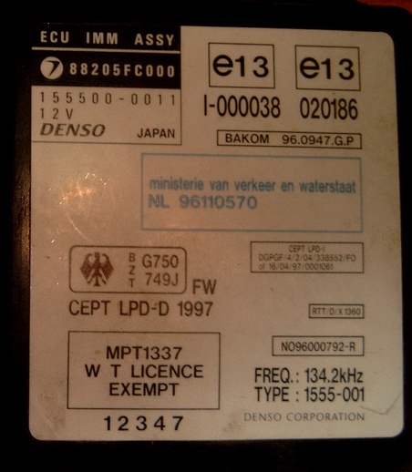

Jozhicheck Опубликовано 27 октября, 2013 Поделиться Опубликовано 27 октября, 2013 Авто Subaru Forester 1999 года, 2,0L, европеец. Горе-сигнализаторщики при попытке достать чип из единственного ключа раскололи его. Иммо Denso, внутри S220 (93c56) - фото блока прилагается. На ОБД-разъеме кроме питалова задействованы всего две линии (выв.12 и 13) - Rx и Tx для SSM. Пробую писать с помощью Т300 с переходником ADS119. Девайс с иммо вяжется, входит в программирование, но лампа иммо не гаснет. В моторном висит ошибка 53 - Key communication failure. Пробовал писать чипы 4D-ID60, 4D-ID62 (готовил Тангой), 4E-чистый, 4E-Subaru (готовил Тангой) - везде результат отрицательный. Вопрос: какой тип чипа применяется в этом авто? Может какие-то танцы с буном требуются, чтобы запихнуть туда чип? Ссылка на комментарий Поделиться на другие сайты Поделиться
князь Опубликовано 28 октября, 2013 Поделиться Опубликовано 28 октября, 2013 Да , бубен тут без молитвы не поможет. На самом деле чип ляжет только оригинальный, не раз пытался другой прилепить. Коробочка с чипами так и подписана ( субару европпа 98-00). Ссылка на комментарий Поделиться на другие сайты Поделиться
ypiter Опубликовано 28 октября, 2013 Поделиться Опубликовано 28 октября, 2013 4e там чип стоит Ссылка на комментарий Поделиться на другие сайты Поделиться
AutoKeyMaster Опубликовано 28 октября, 2013 Поделиться Опубликовано 28 октября, 2013 Писал такой авто,4е нужно Ссылка на комментарий Поделиться на другие сайты Поделиться
Slavik k Опубликовано 28 октября, 2013 Поделиться Опубликовано 28 октября, 2013 чем писал ? Ссылка на комментарий Поделиться на другие сайты Поделиться
Jozhicheck Опубликовано 28 октября, 2013 Автор Поделиться Опубликовано 28 октября, 2013 Писал такой авто,4е нужно Я пробовал писать чистый 4Е - не прижился. В Танго есть подготовка 4Е для Субару - тоже не хочет ложиться. Где-то по форумам натыкался на инфу, что нужен 4D-стекло. Попробую еще его. Или остается искать оригиналный чип для субару. Ссылка на комментарий Поделиться на другие сайты Поделиться
Slavik k Опубликовано 28 октября, 2013 Поделиться Опубликовано 28 октября, 2013 (изменено) писал тангой именно 4Е на Chrysler , на них тоже заморочка с такими трансами , надо именно 4Е , не 4д 64 вот что по этому поводу писали на форуме оранжа ( по моему оттуда сохранял ) " 4Е не додает при аутентификации 3 байта, а 4Д - толкает их первыми... По-этому при попытке замены иммо будет вместо респонза принимать ай-ди транса, соответственно, не заведется..." Изменено 28 октября, 2013 пользователем Slavik k Ссылка на комментарий Поделиться на другие сайты Поделиться
ka3ax61 Опубликовано 28 октября, 2013 Поделиться Опубликовано 28 октября, 2013 По каталогам с1998 по 2004 60й должен быть Ссылка на комментарий Поделиться на другие сайты Поделиться
Jozhicheck Опубликовано 28 октября, 2013 Автор Поделиться Опубликовано 28 октября, 2013 писал тангой именно 4Е на Chrysler , на них тоже заморочка с такими трансами , надо именно 4Е , не 4д 64 вот что по этому поводу писали на форуме оранжа ( по моему оттуда сохранял ) " 4Е не додает при аутентификации 3 байта, а 4Д - толкает их первыми... По-этому при попытке замены иммо будет вместо респонза принимать ай-ди транса, соответственно, не заведется..." У меня есть специально купленные 4Е (у них чип даже немного другой формы) - писал их, но не прижился. В Танге есть подготовка 4Е под Субару - тоже не глотает. Где-то читал, что нужны манипуляции с включением стартера, чтобы иммо прижился адекватно. Вот дамп иммо Forester 1999 Immo Denso 155500-0013_s220.rar Ссылка на комментарий Поделиться на другие сайты Поделиться
skupe Опубликовано 28 октября, 2013 Поделиться Опубликовано 28 октября, 2013 Коде ево по дампу выдает чип 4D-64 Ссылка на комментарий Поделиться на другие сайты Поделиться
Jozhicheck Опубликовано 28 октября, 2013 Автор Поделиться Опубликовано 28 октября, 2013 Перепробовал кучу разных вариантов с чипами - результат отрицательный. В итоге сделал без иммо (хоть и не в моих это правилах). Всем спасибо за помощь. Ссылка на комментарий Поделиться на другие сайты Поделиться
