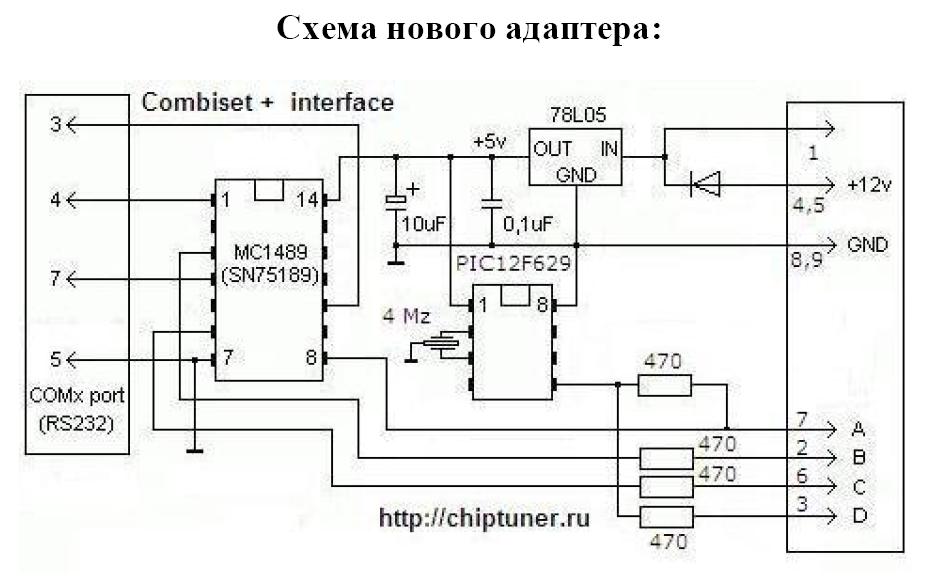

SnakeLG98 Опубликовано 23 марта, 2010 Поделиться Опубликовано 23 марта, 2010 (изменено) Всем привет! У меня вот какая проблемка, помогите если знаете. Я собрат девайс по схемке CombiSet 1.8 и решил испытать на своей Ваз 2111. Панель VDO, но она совсем не такая как указанно в мануале комбисета. на задней панеле нет контакта для электрода А, я снял платиковую накладку а там пусто. Так как я новичёк в этом деле прошу строго не судить. Помогите найти контакты или подскажите как снять саму плату, а то что то не получается боюсь поломать. "]Моя ссылка[/url] спасибо Изменено 23 марта, 2010 пользователем SnakeLG98 Ссылка на комментарий Поделиться на другие сайты Поделиться

sas-78 Опубликовано 24 марта, 2010 Поделиться Опубликовано 24 марта, 2010 Всем привет! У меня вот какая проблемка, помогите если знаете. Я собрат девайс по схемке CombiSet 1.8 и решил испытать на своей Ваз 2111. Панель VDO, но она совсем не такая как указанно в мануале комбисета. на задней панеле нет контакта для электрода А, я снял платиковую накладку а там пусто. Так как я новичёк в этом деле прошу строго не судить. Помогите найти контакты или подскажите как снять саму плату, а то что то не получается боюсь поломать. "]Моя ссылка[/url] спасибо Если Ты навичек!, сам не лезь! Лучше отдай эту панель тому кто этим занимается! Там стрелы сдергивать, микру лучше выпаивать и т.д.! Ссылка на комментарий Поделиться на другие сайты Поделиться
SnakeLG98 Опубликовано 24 марта, 2010 Поделиться Опубликовано 24 марта, 2010 Я понял спасибо, лезть не буду я думал там все просто как в Combiset мануале написано. Жалко только время с девайсом потерял. А этом девайсом вообще реально менять показания спидометра, или это бок именно с моей доской? Ссылка на комментарий Поделиться на другие сайты Поделиться
sas-78 Опубликовано 24 марта, 2010 Поделиться Опубликовано 24 марта, 2010 Я понял спасибо, лезть не буду я думал там все просто как в Combiset мануале написано. Жалко только время с девайсом потерял. А этом девайсом вообще реально менять показания спидометра, или это бок именно с моей доской? В хэлпе к этой проге то-что заявлено, то можно корректировать, но осторожно! Давно это было! Косяк там помойму с Счетмаш! В остальном все работает! Точки подключения внимательно смотри! А доска твоя это новая версия VDO! или уже не новая! Ссылка на комментарий Поделиться на другие сайты Поделиться

xaxinslava Опубликовано 18 апреля, 2010 Поделиться Опубликовано 18 апреля, 2010 народ может у кого есть возможность снять осцилограму с выхода пика по схеме там должна висеть какаето генерация программа с пиком не общается былабы осцилограмма можно попробовать написать свою прошиву! Ссылка на комментарий Поделиться на другие сайты Поделиться
Magadan69 Опубликовано 26 мая, 2010 Поделиться Опубликовано 26 мая, 2010 народ может у кого есть возможность снять осцилограму с выхода пика по схеме там должна висеть какаето генерация программа с пиком не общается былабы осцилограмма можно попробовать написать свою прошиву! Ну есть у меня сей адаптер, правда надо подремонтировать. Спалили МС1489, вывод А подключили к +12в, пик думаю жив. Давно им не пользовался, но для общего дела могу поучаствовать. 1) Чем снимать осцилограмму. 2) В какой момент 3) Как ты будешь отделять входные от выходных сигналы на ПИКе? см схему адаптера. Ну и наверно еще возникнет куча вопросов если начать. Вобщем продумай все как следует и подготовь пошаговую инструкцию, нет времени за тебя думать. Схемки, проги для снятия логов и осцилограмм тоже подготовь. Как будешь готов стучись в личку, подмогну. Ссылка на комментарий Поделиться на другие сайты Поделиться

piter200 Опубликовано 20 июня, 2010 Поделиться Опубликовано 20 июня, 2010 Ну есть у меня сей адаптер, правда надо подремонтировать. Спалили МС1489, вывод А подключили к +12в, пик думаю жив. Давно им не пользовался, но для общего дела могу поучаствовать. 1) Чем снимать осцилограмму. 2) В какой момент 3) Как ты будешь отделять входные от выходных сигналы на ПИКе? см схему адаптера. Ну и наверно еще возникнет куча вопросов если начать. Вобщем продумай все как следует и подготовь пошаговую инструкцию, нет времени за тебя думать. Схемки, проги для снятия логов и осцилограмм тоже подготовь. Зачем все так усложнять? Нужно просто снять сигнал с выхода проца в момент подачи питания. Очень сомневаюсь, что там идет обмен инфой,только на выход Ссылка на комментарий Поделиться на другие сайты Поделиться
