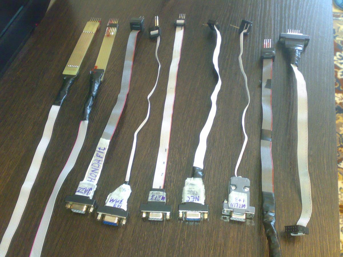

sergeiii Опубликовано 29 октября, 2013 Поделиться Опубликовано 29 октября, 2013 (изменено) snajdann , ДЕБИЛЬНО НАЧАЛ , ДЕБИЛЬНО И ЗАКОНЧИЛ !.В АПЭЛ-ПО-5 и близко нет такой фотки в мануалах хотя он леко сделает эту панель , ты просто перепутал прогеры у тебя походу Amprog , в мануалах по-5 щиток Hyundai Santa Fe внутрисхемно не делается , развили тему ))) и про какие щупы в по-5 ты речь ведёшь вот про эти ? Изменено 29 октября, 2013 пользователем sergeiii Ссылка на комментарий Поделиться на другие сайты Поделиться

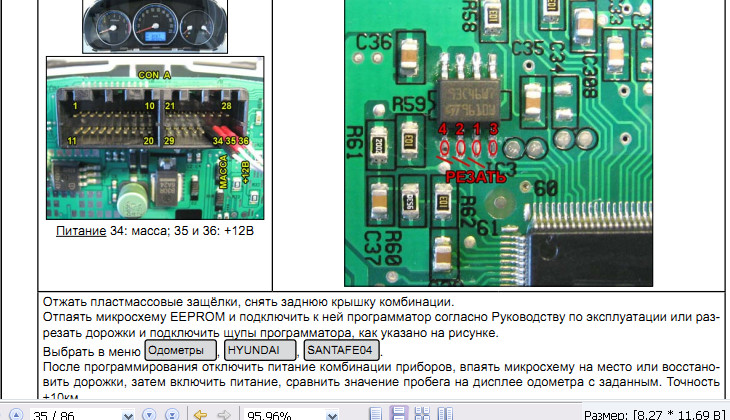

snajdann Опубликовано 30 октября, 2013 Автор Поделиться Опубликовано 30 октября, 2013 (изменено) В 29.10.2013 в 12:40, sergeiii сказал: snajdann , ДЕБИЛЬНО НАЧАЛ , ДЕБИЛЬНО И ЗАКОНЧИЛ !.В АПЭЛ-ПО-5 и близко нет такой фотки в мануалах хотя он леко сделает эту панель , ты просто перепутал прогеры у тебя походу Amprog , в мануалах по-5 щиток Hyundai Santa Fe внутрисхемно не делается , развили тему ))) и про какие щупы в по-5 ты речь ведёшь вот про эти ? Ты сильно не ори про *дебильно*.и невидно что ли тебе что внутрисхемки фото вообще не из По5. Доска читалась не через пункт Одометры а через пункт микросхемы. и соответственно мне не нужно ни какой мануал.так что будь добр пойми это. и не ори если не понимаешь о чем речь была, стечение обстоятельств это а подключение 100% было верным, распин уже выкладывал. В 29.10.2013 в 18:34, sergeiii сказал: slada , для тебя мерсы не проблема , а он даже не может определиться чем и как завалил щиток Сережа ты сперва тему эту пойми ,а потом херню свою пиши. а шиток получается завалила твоя ху.ня под названием По5, что тебе еще объяснить? если распин для 93с46 соблюдался кварц замкнут что еще? или по5-гавно или просто хз что еще. В 30.10.2013 в 03:12, karel сказал: Так в инструкции к ПО именно такой панели и нет! А та, которая есть, так четко сказано-отпаивать или резать! И причем здесь ПО? А при том дорогой друг что читалась ДОСКА - как простым прогером, а не по пункту одометры! Из всей темы разве непонятно что ли... В 30.10.2013 в 01:06, Xor сказал: Да забей ты уже на этот ПО, пользуешься же уже нормальным оборудованием. Я понимаю, что авторы приборчика твои карифаны, но если каждый случай, когда пошка валит щит, воспринимать болезненно, никакого здоровья не хватит. Эти завалы каждый день сейчас не по разу. )) А тебе дружище спасибо, за понимание. В 29.10.2013 в 18:04, slada сказал: Всегда делал внутрисхемно и проблем не было. Правда надо отметить, что использовал другой прибор. В данный момент даже чинский carprog без проблем пришепкой делает и нету глюков никаких, эх был бы проц еще в запасе, подлючил бы По и снял видео.Продайте проц для доски и сделаю. А то приборка треснутая матрикса у нас тоит 20000 тыс тенге - 4руб. Изменено 30 октября, 2013 пользователем snajdann Ссылка на комментарий Поделиться на другие сайты Поделиться

dimancbr Опубликовано 13 ноября, 2013 Поделиться Опубликовано 13 ноября, 2013 В 30.10.2013 в 08:59, snajdann сказал: Ты сильно не ори про *дебильно*.и невидно что ли тебе что внутрисхемки фото вообще не из По5. Доска читалась не через пункт Одометры а через пункт микросхемы. и соответственно мне не нужно ни какой мануал.так что будь добр пойми это. и не ори если не понимаешь о чем речь была, стечение обстоятельств это а подключение 100% было верным, распин уже выкладывал. Сережа ты сперва тему эту пойми ,а потом херню свою пиши. а шиток получается завалила твоя ху.ня под названием По5, что тебе еще объяснить? если распин для 93с46 соблюдался кварц замкнут что еще? или по5-гавно или просто хз что еще. А при том дорогой друг что читалась ДОСКА - как простым прогером, а не по пункту одометры! Из всей темы разве непонятно что ли... А тебе дружище спасибо, за понимание. В данный момент даже чинский carprog без проблем пришепкой делает и нету глюков никаких, эх был бы проц еще в запасе, подлючил бы По и снял видео.Продайте проц для доски и сделаю. А то приборка треснутая матрикса у нас тоит 20000 тыс тенге - 4руб. А какая разница,как читалась доска.Тебе тут ясно пишут-работать им внутрисхемно нужно иметь стальные нервы и нетолько.Или,по-твоему он при чтении через меню "микросхемы" напряжение понижает?Хочешь прочитать им микруху,выпаяй и читай сколько душе угодно,и никаких завалов не будет.Просишь помощи,а потом начинаешь орать как все вокруг неправы. Ссылка на комментарий Поделиться на другие сайты Поделиться
