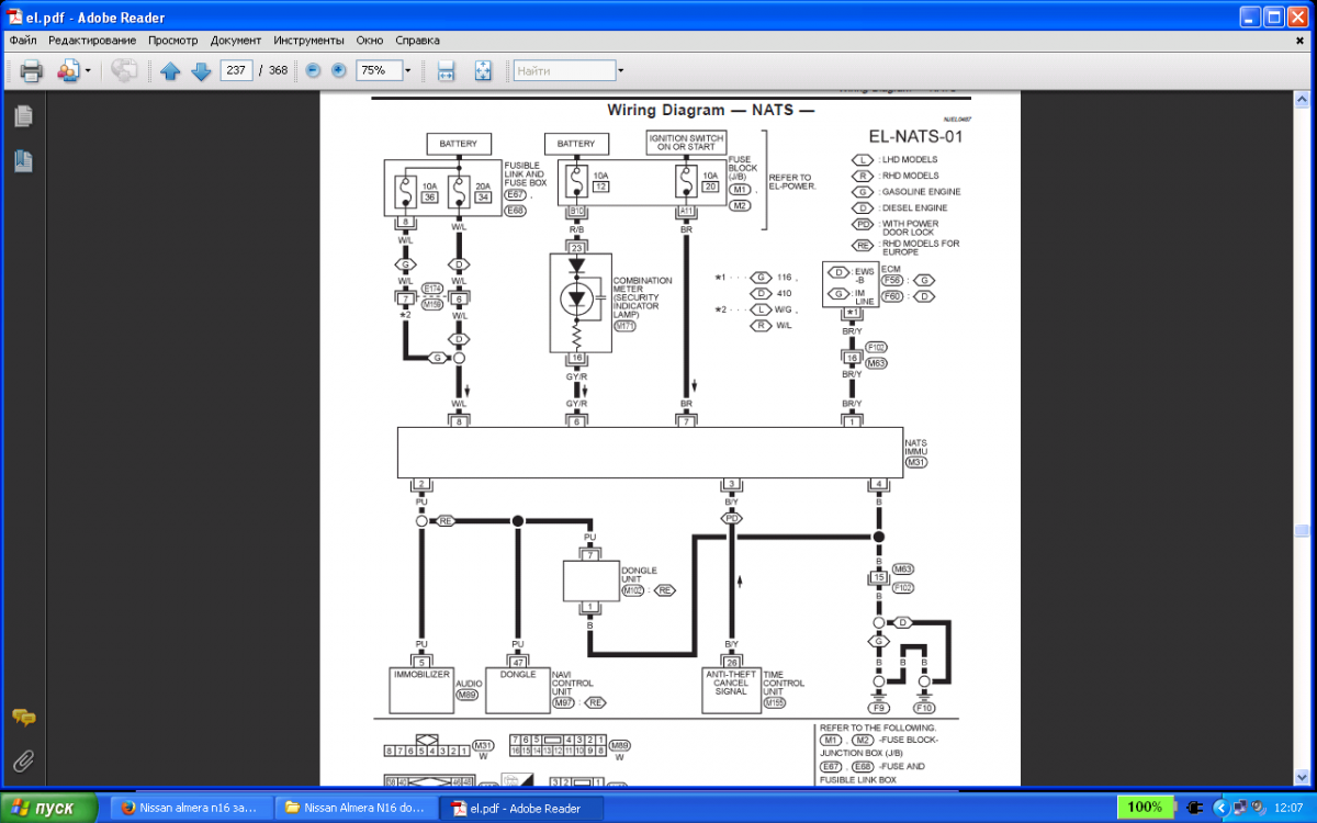

по ссылке, мне нужна распиновка всего лишь 6 проводов 3 из них это питание а не обсуждение где скачать esm темболее что там этой модели нет
Фото блока можно,на память не помню,на крайний случай можно моторный поправить для работы без иммо,но чек будет гореть
