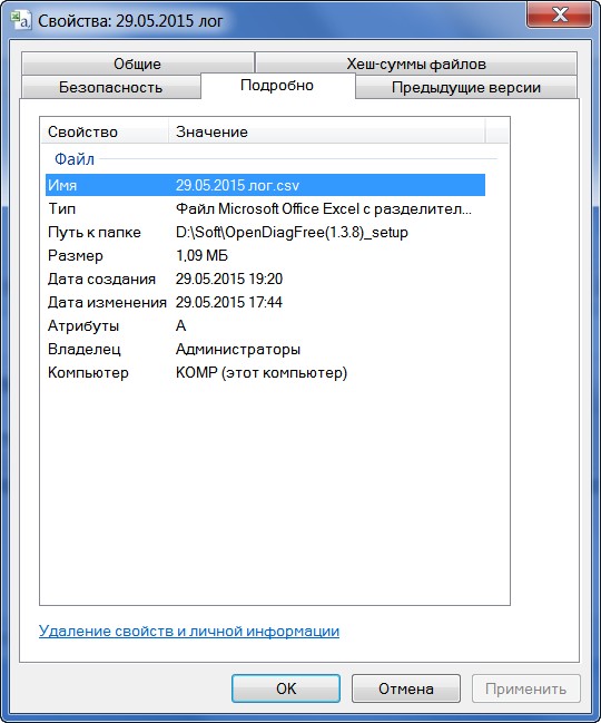

1Дмитрий Опубликовано 29 мая, 2015 Поделиться Опубликовано 29 мая, 2015 В 29.05.2015 в 15:49, angtar сказал: 1Дмитрий, твой лог не в формате csv... А где это проверяется ?! Я как раз его в "csv" и сохранял! И в свойствах файла показывает что "csv"! Ссылка на комментарий Поделиться на другие сайты Поделиться
alex43_ Опубликовано 29 мая, 2015 Поделиться Опубликовано 29 мая, 2015 (изменено) В 29.05.2015 в 16:35, 1Дмитрий сказал: А где это проверяется ?! Я как раз его в "csv" и сохранял! И в свойствах файла показывает что "csv"! Проверяется - в любом текстовом редакторе. Формат записи лога - посмотри пост 181 (чуть выше). Измени расширение своего файла на *.log (для ReadLogs). К слову - DiagView твой лог и без этого нормально видит. Изменено 29 мая, 2015 пользователем alex43_ Ссылка на комментарий Поделиться на другие сайты Поделиться

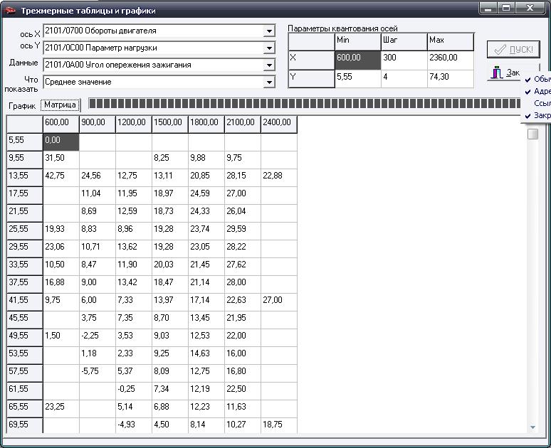

1Дмитрий Опубликовано 29 мая, 2015 Поделиться Опубликовано 29 мая, 2015 (изменено) В 29.05.2015 в 16:45, alex43_ сказал: Проверяется - в любом текстовом редакторе. Формат записи лога - посмотри пост 181 (чуть выше). Измени расширение своего файла на *.log (для ReadLogs). К слову - DiagView твой лог и без этого нормально видит. Буду пробовать. Каких-то параметров затребовало(см скриншот)... Если честно,совсем не понятно,как там что работает,было бы не плохо,если бы авторы делали видео инструкции(так как,я так понял,имеется платная версия,по крайней мере"DiagView") ! Хотя может это только у меня у одного такая проблема... Изменено 29 мая, 2015 пользователем 1Дмитрий Ссылка на комментарий Поделиться на другие сайты Поделиться

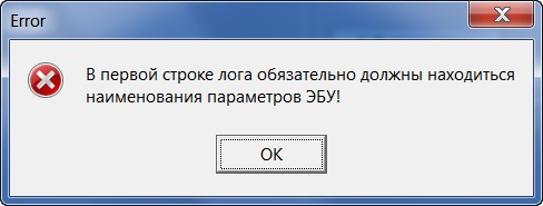

1Дмитрий Опубликовано 30 мая, 2015 Поделиться Опубликовано 30 мая, 2015 Подскажите по программе DiagView,как настроить,чтоб победить эту ошибку (см скриншот) ?! В помощи на счет этого ни чего не говорится... Ссылка на комментарий Поделиться на другие сайты Поделиться
alex43_ Опубликовано 30 мая, 2015 Поделиться Опубликовано 30 мая, 2015 (изменено) В 30.05.2015 в 09:35, 1Дмитрий сказал: Подскажите по программе DiagView,как настроить,чтоб победить эту ошибку (см скриншот) ?! В помощи на счет этого ни чего не говорится... Насчёт ошибки - перед загрузкой лога ты говоришь программе, что лог в формате с разделителями (*.csv). Она тебе верит, пытается загрузить по алгоритму работы с форматом csv, и не может - ты же её обманул насчёт формата лога. Лог - не в формате с разделителями (не в формате *.csv ). Т.е. перед загрузкой лога выбирай свой профиль (ВАЗ -> МЕ17.9.7) Выбирай "Лог в формате OpenDiagPro, OpenDiagMobile (начиная с v.1.04.2)". А не "Лог с разделителями в формате *.csv (профиль можно не выбирать)". Далее в стандартом диалоге выбора файла выбирай сначала нужный "Тип файла", а затем и сам файл. Загружай. Смотри. Вроде всё. А насчёт видеоинструкций - ты только представь, сколько их нужно состряпать и где-то выложить, чтобы угодить каждому пользователю. И чтобы при этом не было вопросов к программе со стороны пользователей, не желающих подумать, поиграться с прогой, поэкспериментировать и т.п. Руководство пользователя DiagView v.1.5.4: https://yadi.sk/d/-Ts1rjVyg5wWM Наиболее свежая версия: DiagView ver.1.5.4 от 19.04.2015г.: https://yadi.sk/d/yhQTvnB1g5wUB http://www.auto-bk.ru/forum/topic/45055-анализаторы-логов/?p=778594 http://www.lkforum.ru/showpost.php?p=5904319&postcount=37 http://www.lkforum.ru/showpost.php?p=5904350&postcount=646 http://www.priorovod.ru/showpost.php?p=2497086&postcount=17 Изменено 30 мая, 2015 пользователем alex43_ Ссылка на комментарий Поделиться на другие сайты Поделиться
