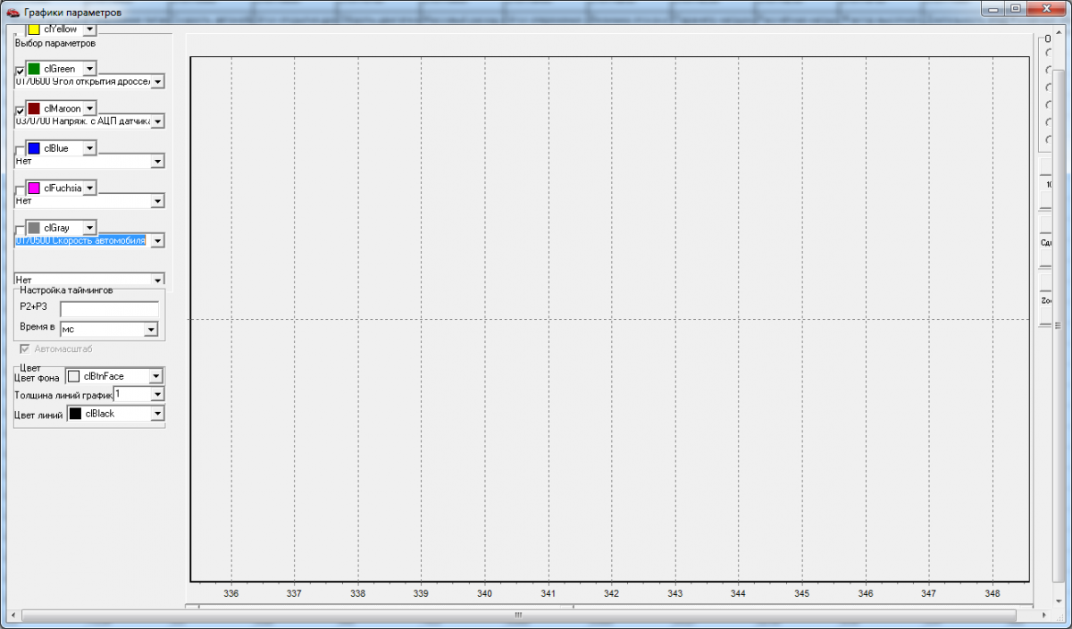

g0dless Опубликовано 27 апреля, 2016 Поделиться Опубликовано 27 апреля, 2016 Доброго дня. Хорошее дело делаете. 8) Разрешите поделиться фидбэком. 0. Большое спасибо за логи от OpenDiagMobile !!! 1. нужно или зафиксировать контролы на месте, или посмотреть что происходит с событием onResize(). На скриншоте видно, как скролбары (внутренние) или спрятаны, или уехали куда-то... Это касается и главного окна. 2. В окошке с графиками не пойму как случилась беда. (на скрине видно). Комбобоксы все съехали, кнопки спрятались... беда в общем. Это почти в любом языке можно сделать с помощью свойств Dock или Anchor в зависимости от ситуации. Если позиционируете сами по событию onResize(), то внимательно с координатами. Что-то не так. 3. В окне с графиками настройки осей справа вообще не видно (из-за проблемы №1)... Можно их перенести влево к остальным элементам, тогда будет проще позиционировать. Если нужна какая-то помощь или тесты - обращайтесь, помогу. Сам программер много лет. Ссылка на комментарий Поделиться на другие сайты Поделиться
mol78 Опубликовано 28 апреля, 2016 Поделиться Опубликовано 28 апреля, 2016 Добрый день! Позиционируетя по onResize относительно окна формы. ComboBoxы надо глянуть, но не менял уже несколько лет :). А какое разрешение? У меня ни разу такой картинки не получалось на скольких компах пробовал. Ссылка на комментарий Поделиться на другие сайты Поделиться
g0dless Опубликовано 28 апреля, 2016 Поделиться Опубликовано 28 апреля, 2016 Добрый день! Позиционируетя по onResize относительно окна формы. ComboBoxы надо глянуть, но не менял уже несколько лет :). А какое разрешение? У меня ни разу такой картинки не получалось на скольких компах пробовал. 1920*1080. Я так понял, что компоненты то помещаются, но они закрыты появившимися скролбарами на основной форме. т.е. мб где-то ошибка в 1-2 пикселя. А на чем вообще написано? Delphi? версия? Ссылка на комментарий Поделиться на другие сайты Поделиться
mol78 Опубликовано 28 апреля, 2016 Поделиться Опубликовано 28 апреля, 2016 delphi 7 Сейчас посмотрел - действительно косяк. Пара пикселей не входит. Спасибо за отзыв, поправлю в ближайшее время Ссылка на комментарий Поделиться на другие сайты Поделиться
