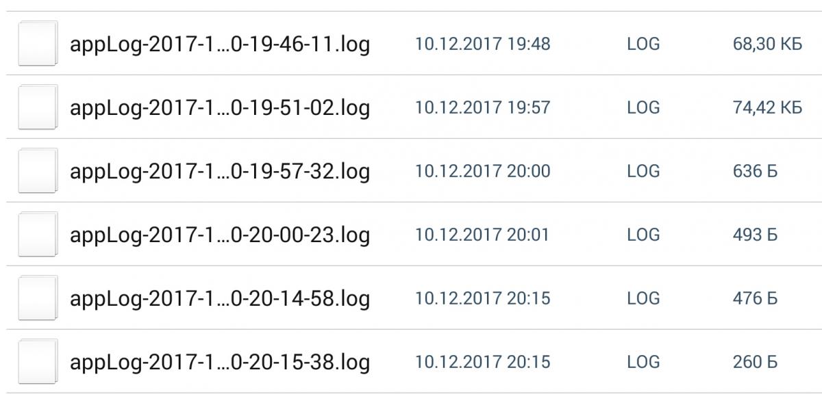

alex43_ Опубликовано 6 октября, 2017 Поделиться Опубликовано 6 октября, 2017 Не мог открыть логи OpenDiag Mobile... Слегка не так... В папке Logs Автор создаёт файлы для отладки своей программы. Их формат известен только ему (и это правильно, ибо он сам создаёт/меняет этот формат в соответствии с реалиями). Ваш скрипт удобоварим для текущей версии OpenDiagMobile. Но в следующем релизе программы может случиться неожиданный облом касательно Вашего скрипта (и это тоже правильно) :-) Ссылка на комментарий Поделиться на другие сайты Поделиться
