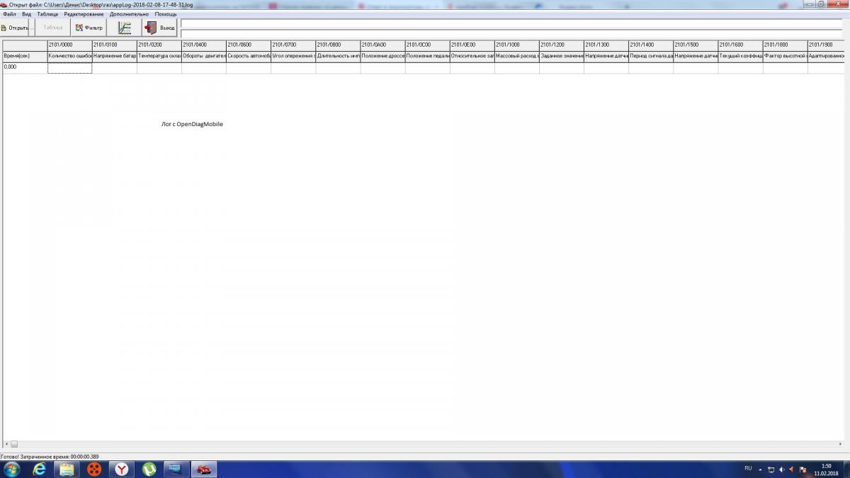

Логи с андроида не загружает. все параметры на нуле.
Может в файле андроидного лога тоже что нибудь поправить?

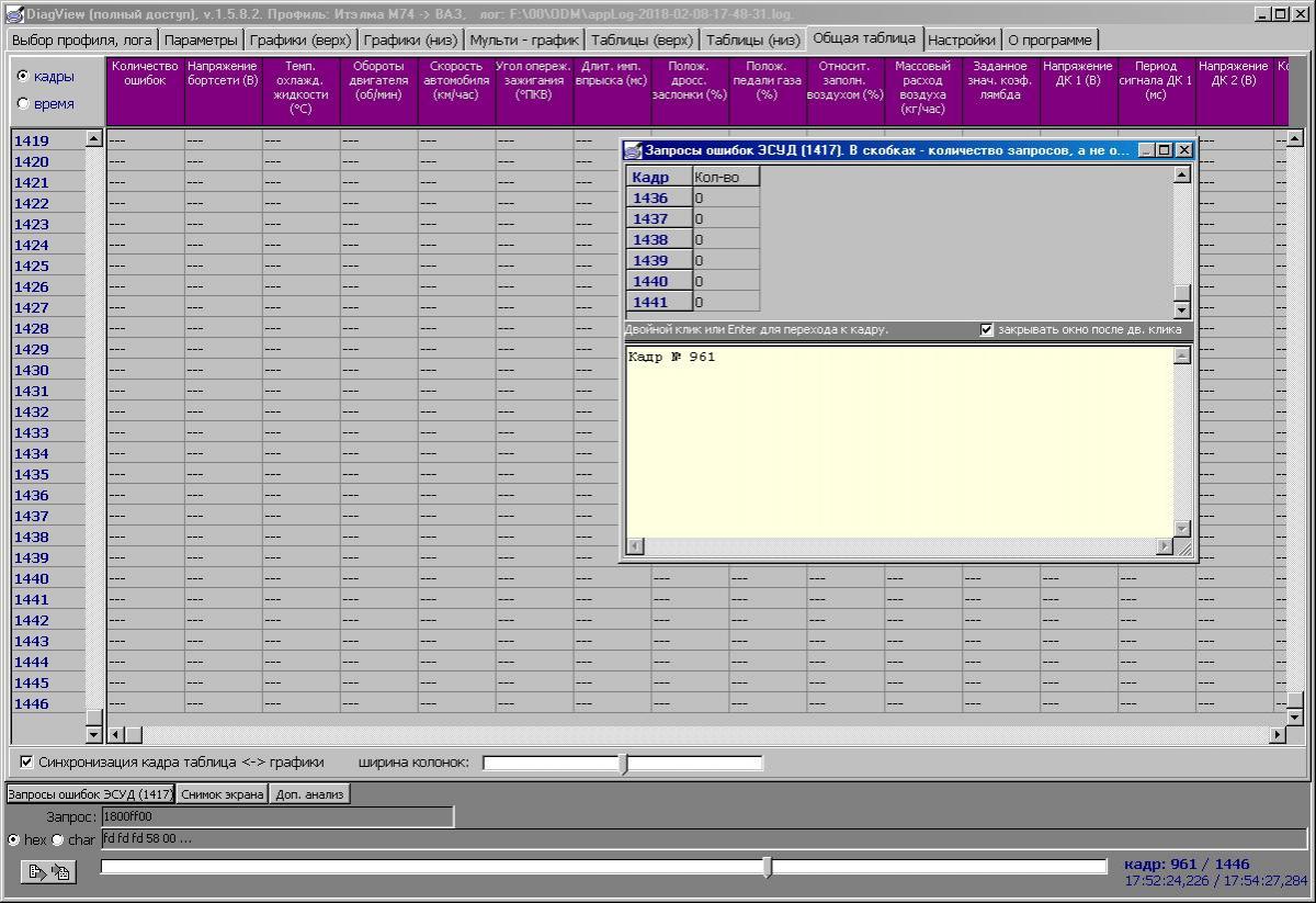

Что касается представленного на скрине лога "appLog-2018-02-08-17-48-31.log"... Сложно увидеть в нём хоть что-то, кроме запросов ошибок ЭСУД и ответов на них (см.вложение)...
Во первых надо в Опендиаге включить допуски.
Во вторых надо перейти в закладку программы где параметры, а не ошибки или информация.
В третьих лог должен быть от Элма а не от программы. Типа такой elmLog-2017-06-13-11-31-41.log

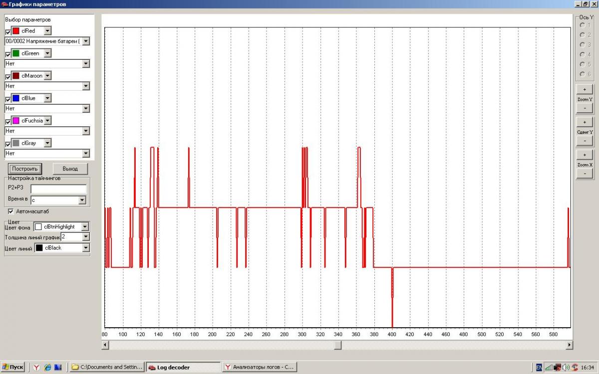

и еще один вопрос. программа readlogs 3351 загружаю лог с opendiag 1.4 выбираю графики параметров. выбираю график напряжение батареи (например) график строится. но по нему непонятно какое было напряжение в какой момент времени. то есть отсутствует шкала по оси Y, по оси Х шкала есть. прикладываю скрин
Дополню, я написал вышеизложенное для Open Diag Mobile.
У него такая особенность, если не включить допуски и не открыть вкладку параметры, то в логи пишутся нули.
Я с этим не сталкивался, у меня допуски включены и параметры открыты, но один чел написал про такую фичу.
https://www.drive2.ru/b/494278306514862695/
Выяснялось в чём была проблема с логированием данных при помощи Open Diag Mobile .
Большое спасибо разработчику Diag View, оказывалось всё просто.
Оказывается Open Diag пишет только те параметры которые открыты на экране. То есть если у вас открыты "Параметры ЭБУ" то будут писаться только они, если "Коды АЦП" то будут писаться они ну и так далее.
Чтобы "иногда" писались основные параметры нужно в меню настройки включить "Допуски".
Так что если вы будите писать логи то выбирайте вкладку "Параметры ЭБУ" иначе лог в данном случае будет бесполезным.

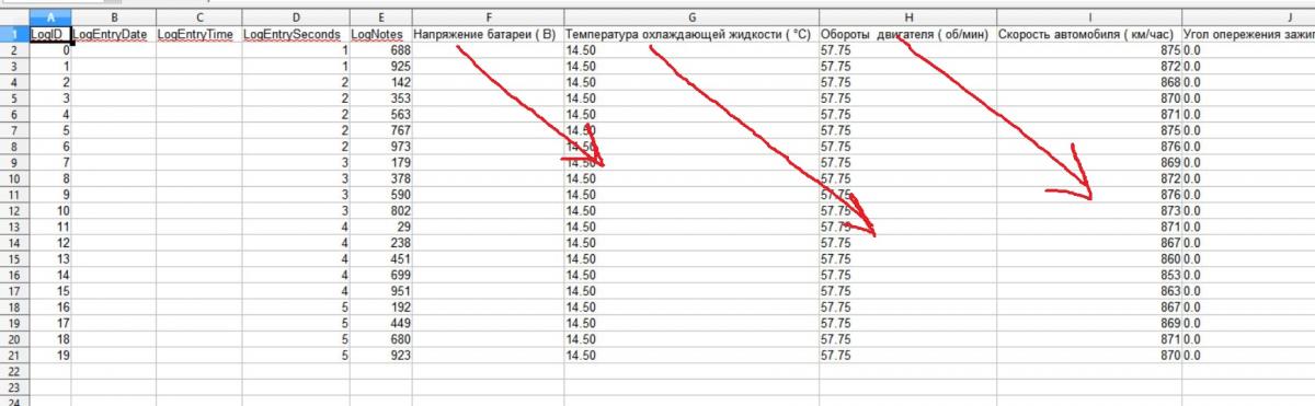

Конвертирую в csv из DiagView  и  ReadLogs, разделитель запятая.
Типа в Excele открывается, в csv от ReadLogs значения относительно заголовков сдвинуты на одну позицию.
csv от DiagView  открывает и показывает правильно, между заголовками и данными 12 пустых строк.
Если вставить время из лога то кроме времени в этих строках ничего нет.
Открываю csv в ecuEdit  3.4
csv от ReadLogs открывает, но значения относительно заголовков сдвинуты на одну позицию.
csv от DiagView  не открывает.

Посмотрел. Не знаю, что не нравится вашей ecuEdit. То-ли наличие первых 12 пустых строк, то-ли столбец "Время из DiagView" в миллисекундах... Что хоть пишет эта ваша прога, какую-нибудь ошибку орёт?
Ничего не пишет, просто не открывает.
Строки пробовал убирать.
Значит вот, вставил в заголовок англицкие названия
LogID,LogEntryDate,LogEntryTime,LogEntrySeconds,LogNotes
и сразу лог открылся.
Надо посмотреть сколько надо ангельских заголовков.
Изменено пользователем Magdino
Вобщем достаточно самый первый заголовок столбца сделать английским и все открывается.
Пойду возьму с полки пирожок.
Как-то не очень понятно... И одновременно очень странно...
А если:
1. при сохранении лога в csv-формате называть первый столбец не "Время из DiagView", а, например "Time" (имя столбца можно менять при сохранении).
2. при сохранении лога в csv-формате вообще не формировать столбец с временем (такая возможность тоже есть – надо убрать соответствующий крыжик).
Прочитает ли такие логи ваша программа?
Сейчас попробую.
Ошибка конвертирования лога посредством ReadLogs для EcuEdit.
Заголовки столбцов съезжают в сторону, это видно простом  редакторе таблиц типа Экселе.
А если:
Да, так открывает.
