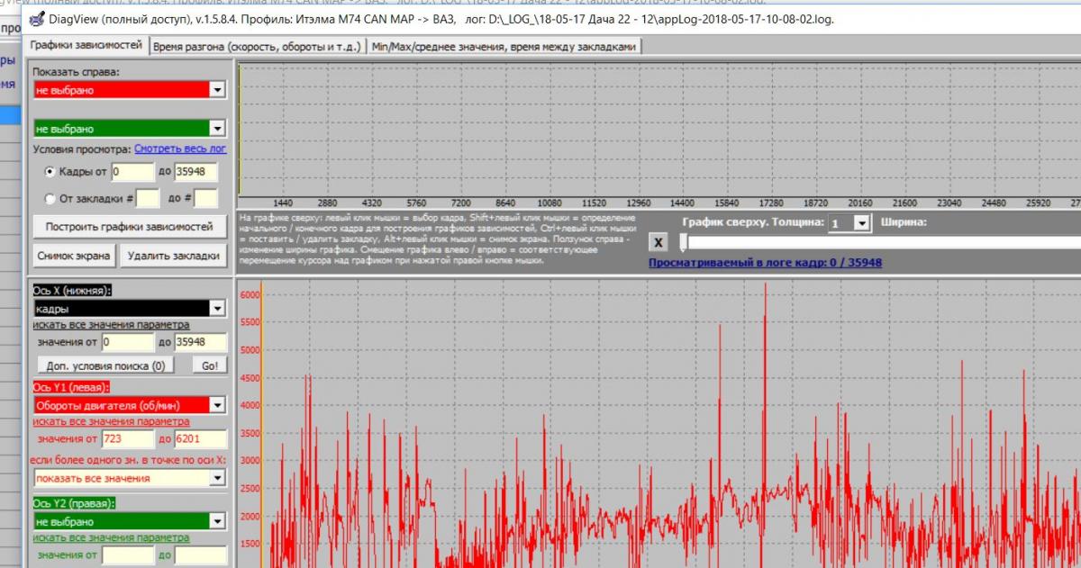

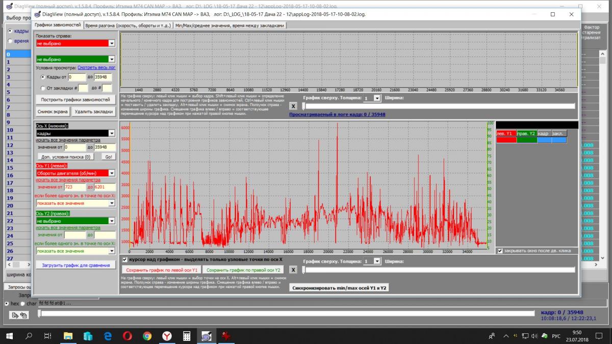

alex43_ Опубликовано 22 июля, 2018 Поделиться Опубликовано 22 июля, 2018 Всё ОК, только не хватает выбрать среднее между предыдущим и последующим кадром около сбойной позиции. У меня сбойные значения параметров происходят в одном кадре, перед этим кадром и после этого кадра значения правильные. Самое простое решение, поставить среднее этих двух кадров, у которых были правильные значения. Сделано, появится в следующей версии. 1. Об ошибках, при скриншоте обрезается правая и нижняя область экрана. 2. Хотелки. Хочется сглаженных графиков. Может пустить по графику скользящую среднюю, с настраиваемым периодом? 1. Дайте глючные скриншоты и укажите используемую версию Windows. Я совсем не экстрасенс. И на моих тестовых версиях ОС всё работает как часики... 2. Используйте аппроксимацию - см. документ "DiagView v.1.5.8.4. Руководство пользователя", рис.11.1, крыжик "Аппроксимировать значения параметров (сглаживать графики)". Еще не хватает в дополнительном анализе, что бы можно было открыть второй лог и фильтровать значения в обоих логах независимо, и сравнивать оба лога на одном экране. Туда-сюда двигать независимо каждый график и менять в них фильтры. Запустите два/три/четыре и т.д. экземпляра программы и делайте с ними всё, что душе угодно. При этом обратите внимание на поз.2.17 в документе "DiagView v.1.5.8.4. Руководство пользователя". Хотелось бы иметь поиск максимальных значений на графиках, и значений по условию. Изучите раздел "12. Дополнительный анализ лога" документа "DiagView v.1.5.8.4. Руководство пользователя", пункт "Min/Max/среднее значения, время между закладками". Неправильно отображается значение отскока по детонации. Если открыть лог в закладке Основные параметры ЭБУ, то отскок может быть и в минус и в плюс. Если открыть лог в закладке Параметры детонации, то Отскок... Дружище, что значит "неправильно отображается"??? Как на твой взгляд должно быть "правильно"??? DiagView показывает то, что отдаёт ЭБУ в ответ на соответствующий запрос программы диагностики. "Основные параметры" и "Параметры детонации" – это два разных запроса к ЭБУ. Что и как ЭБУ отдаёт в ответ на эти запросы – заложено разработчиками аппаратной и программной части этого ЭБУ. И известно это только им (разработчикам) и всевышнему. Может быть "Основные параметры" показывают некое усреднённое значение, может средне-суммарное за какой-то момент времени, может... да всё, что угодно!!! Какие претензии??? p.s. На мой взгляд – с твоей стороны уже перебор по хотелкам. И пожелание – изучи и законспектируй "Руководство пользователя". Многие вопросы отпадут сами собой... Ссылка на комментарий Поделиться на другие сайты Поделиться
Magdino Опубликовано 23 июля, 2018 Поделиться Опубликовано 23 июля, 2018 (изменено) что значит "неправильно отображается"??? Как на твой взгляд должно быть "правильно"??? Как может отскок иметь положительное значение? При отскоке УОЗ всегда уменьшается относительно УОЗ в конкретный момент времени. Например текущий УОЗ 20 градусов, отскок 4 градуса, значит в результате УОЗ стал 16 градусов. Но если на графике отскок положительный, то тогда од должен стать 24 градуса? Почему у дух цилиндров отскок только в минус, а у других и в плюс и в минус, ну не может такого быть. Допускаю, что такие данные ЭБУ выдает, но тогда надо помечать их как недостоверные. У ВАЗа УОЗ отсчитывается от 15 градусов после ВМТ, по моему, а откуда отскок отсчитывается? У readlogs величина отскока на тех же логах имеет числовые значения без плюсов и минусов. >>2. Используйте аппроксимацию - см. документ "DiagView v.1.5.8.4. Руководство пользователя", рис.11.1, крыжик "Аппроксимировать значения параметров (сглаживать графики)". Я использую аппроксимацию, но хотелось бы иметь настраиваемую аппроксимацию. Считаю что скользящая средняя с настраиваемыми параметрами оптимальный вариант. В данном случае я не знаю как оно сглаживается. Система Вин 10 Экран 1920х1080 Изменено 23 июля, 2018 пользователем Magdino Ссылка на комментарий Поделиться на другие сайты Поделиться

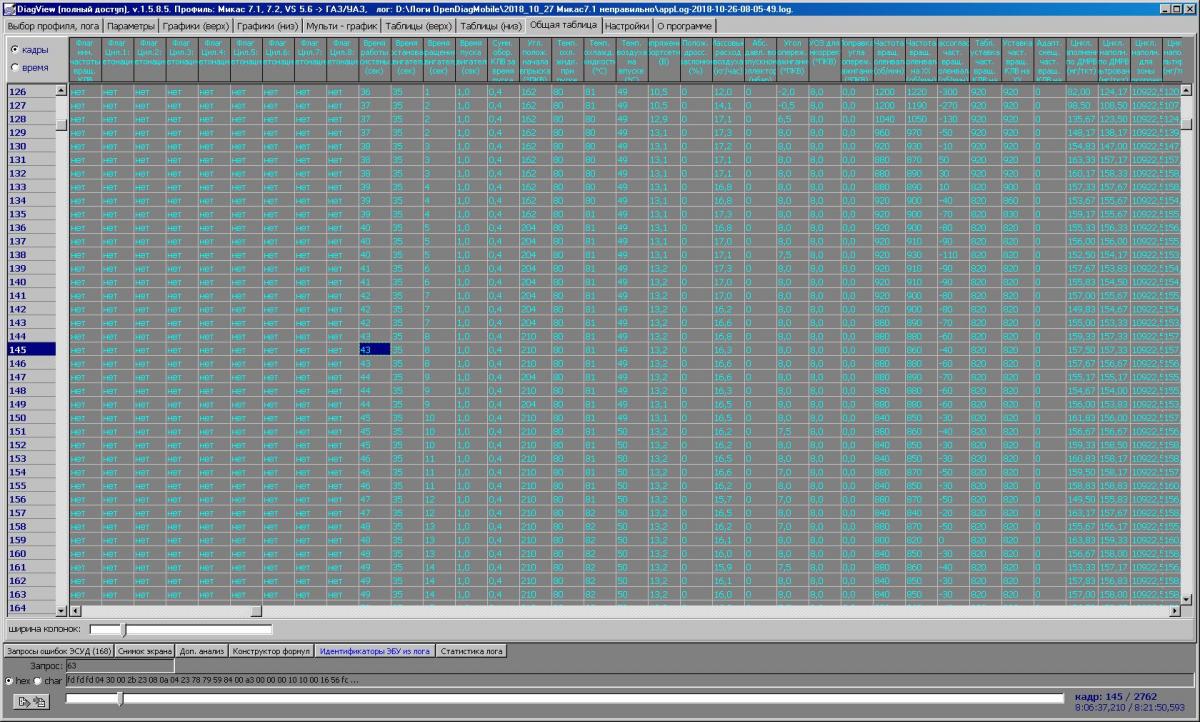

GeoNik Опубликовано 27 октября, 2018 Поделиться Опубликовано 27 октября, 2018 (изменено) Уважаемый alex43_, Ваш анализатор правильно показывал значения параметров моего Микас 7.1 только до версии "DiagView v.1.5.5 от 08.11.2015г.". Возможно ли как-то это устранить? Логи прилагаю. Заранее благодарю! appLog-2018-10-26-08-05-49.zip appLog-2018-10-26-14-51-57.zip Изменено 27 октября, 2018 пользователем GeoNik Ссылка на комментарий Поделиться на другие сайты Поделиться
alex43_ Опубликовано 27 октября, 2018 Поделиться Опубликовано 27 октября, 2018 Что именно показывает неправильно, уточните пожалуйста. Ссылка на комментарий Поделиться на другие сайты Поделиться
alex43_ Опубликовано 28 октября, 2018 Поделиться Опубликовано 28 октября, 2018 Нашел ошибку в обработчике логов от OpenDiagMobile для профилей Микас 7.1/5.4.Исправлю в следующей версии.Спасибо! Ссылка на комментарий Поделиться на другие сайты Поделиться
GeoNik Опубликовано 28 октября, 2018 Поделиться Опубликовано 28 октября, 2018 Исправлю в следующей версии. Заранее спасибо, надеюсь на скорый выход новой версии! Ссылка на комментарий Поделиться на другие сайты Поделиться
alex43_ Опубликовано 24 ноября, 2018 Поделиться Опубликовано 24 ноября, 2018 Обновление анализатора логов DiagView ver.1.5.8.5 от 24.11.2018г.Основные изменения: - Исправлена ошибка в профилях Микас 7.1, Микас 5.4 (ГАЗ/УАЗ); - Обновлён алгоритм распознавания ошибочных ответов ЭБУ; - Доработан алгоритм идентификации ЭБУ; - Внесены небольшие изменения в интерфейс программы.Будет работать с DVDemo158.res и DVFull158.res (обладателям Полного доступа, не имеющим своего уникального файла ресурсов DVFull158.res, необходимо отправить запрос произвольной формы на DiagView@yandex.ru).Скачать можно тут:https://yadi.sk/d/Xvud-bMBgQGQBhttps://drive.google.com/open?id=0B5TyjTZkBul0bEw5aXNlcmp4clE Ссылка на комментарий Поделиться на другие сайты Поделиться
