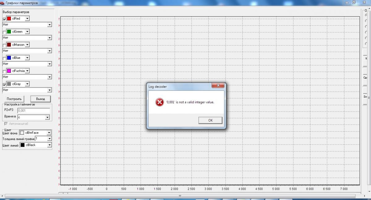

Ричи Рич Опубликовано 14 января, 2014 Поделиться Опубликовано 14 января, 2014 баг заключается в том что при ручном масштабирование сохраняется шкала от прежнего параметра т.е. если Дк выбран был то шкала 0-1, сменяем параметр например на МАП шкала остается та же т.е. 0-1, а значения то МАП больше соответственно график уходит на вверх, лечится только "сбросом CRC" . И еще заметил иногда в окне P2+P3 появляется значение 0.001 т.е. значение с точкой и после этого программу не закрыть только через диспетчер задач-ошибка не систематическая! по поводу формулы -- там нужна другая. методика расчета та же.значения другие. Ссылка на комментарий Поделиться на другие сайты Поделиться
mol78 Опубликовано 14 января, 2014 Поделиться Опубликовано 14 января, 2014 Добрый день! Лог выложите, плз (на котором баг). И скрин желательно. По формуле не понял Ссылка на комментарий Поделиться на другие сайты Поделиться
Ричи Рич Опубликовано 15 января, 2014 Поделиться Опубликовано 15 января, 2014 (изменено) 130114_140909.zip Добрый день! Лог выложите, плз (на котором баг). И скрин желательно. По формуле не понял День добрый! 1.первый скрин появляется такое окно и программа закрывается только через диспетчер-задач. Ошибка не систематическая и не зависит от лог файла. Тайминг коррекции не поддается.(цифры бледные, курсор не устанавливается) 2.Набор скринов в нем показан ход работы программы с изменением параметра.КМК лечение бага возможно со снятием (полной очистки RadioButton) и памяти по шкалам.SetPrintScreens.zip Пока работает в режиме автомасштабирования все работает нормально, как только переходишь в ручной режим график "убегает" 3.По формулам позже приготовлю пакет изменений и на почту вышлю Вам и Виктору. Изменено 15 января, 2014 пользователем Ричи Рич Ссылка на комментарий Поделиться на другие сайты Поделиться
mol78 Опубликовано 15 января, 2014 Поделиться Опубликовано 15 января, 2014 По багам понятно, спасибо! Буду отлавливать и устранять. Ссылка на комментарий Поделиться на другие сайты Поделиться

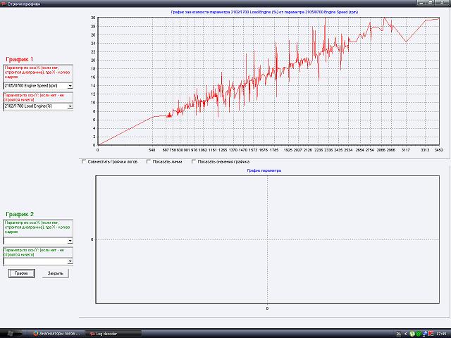

k020384 Опубликовано 28 января, 2014 Поделиться Опубликовано 28 января, 2014 Как сделать чтобы в ReadLogs, на графиках параметров на оси Х были обороты двигателя? Ссылка на комментарий Поделиться на другие сайты Поделиться
mol78 Опубликовано 28 января, 2014 Поделиться Опубликовано 28 января, 2014 Никак. Графики параметров только для просмотра функции параметра во времени. Для построения зависимости какой-либо величины от оборотов нужно выбирать режим "Графики зависимостей" или "Трехмерные по матрице" Ссылка на комментарий Поделиться на другие сайты Поделиться
k020384 Опубликовано 28 января, 2014 Поделиться Опубликовано 28 января, 2014 А как же вот это? Разве по оси Х не обороты? Ссылка на комментарий Поделиться на другие сайты Поделиться
mol78 Опубликовано 28 января, 2014 Поделиться Опубликовано 28 января, 2014 К сожалению не видно картинку. Сделайте покрупнее, плз. По оси Х выводится только время в этом режиме (по умолчанию в секундах) Ссылка на комментарий Поделиться на другие сайты Поделиться
k020384 Опубликовано 28 января, 2014 Поделиться Опубликовано 28 января, 2014 К сожалению не получается, она с 26 поста. Ссылка на комментарий Поделиться на другие сайты Поделиться
mol78 Опубликовано 28 января, 2014 Поделиться Опубликовано 28 января, 2014 Понял :) Это не обороты, а время. Такие цифры по оси времени из-за глюка при смене режимов (в последней версии устранен) Ссылка на комментарий Поделиться на другие сайты Поделиться
