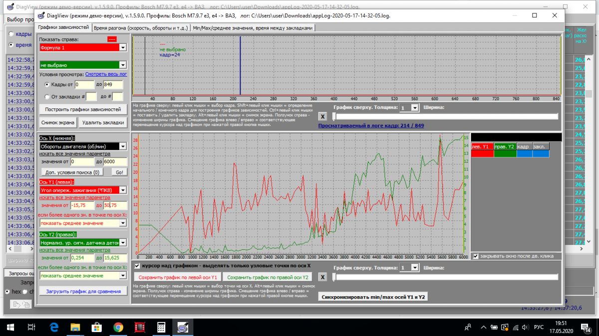

ValeraVakhtin Опубликовано 17 мая, 2020 Поделиться Опубликовано 17 мая, 2020 День добрый! Приора 16 клапанов, 9 год, стоит паук 4.1, прошивка родная, только отключены ошибки по 2 лямбде. Духу у машины нету, еле еле 160 берёт, по трассе даже фуру обогнать не могу. По ошибкам иногда выскакивают по датчику распредвала и по датчику детонации когда хотят могу без них неделю две ездить appLog-2020-05-17-14-32-05.log Ссылка на комментарий Поделиться на другие сайты Поделиться

ValeraVakhtin Опубликовано 17 мая, 2020 Поделиться Опубликовано 17 мая, 2020 1 час назад, ValeraVakhtin сказал: День добрый! Приора 16 клапанов, 9 год, стоит паук 4.1, прошивка родная, только отключены ошибки по 2 лямбде. Духу у машины нету, еле еле 160 берёт, по трассе даже фуру обогнать не могу. По ошибкам иногда выскакивают по датчику распредвала и по датчику детонации когда хотят могу без них неделю две ездить appLog-2020-05-17-14-32-05.log 232 kB · 1 скачивание ЭБУ Bosch 7.9.7+ Ссылка на комментарий Поделиться на другие сайты Поделиться
ValeraVakhtin Опубликовано 17 мая, 2020 Поделиться Опубликовано 17 мая, 2020 Демпфер погиб? После 3000 оборотов машину держит как будто, расход по трассе в районе 10 литров (еду 100км/ч + обгоны), по городу меньше. По скринам шум ДД повышается после 3000 оборотов и УОЗ с повышением оборотов не растёт. Ссылка на комментарий Поделиться на другие сайты Поделиться

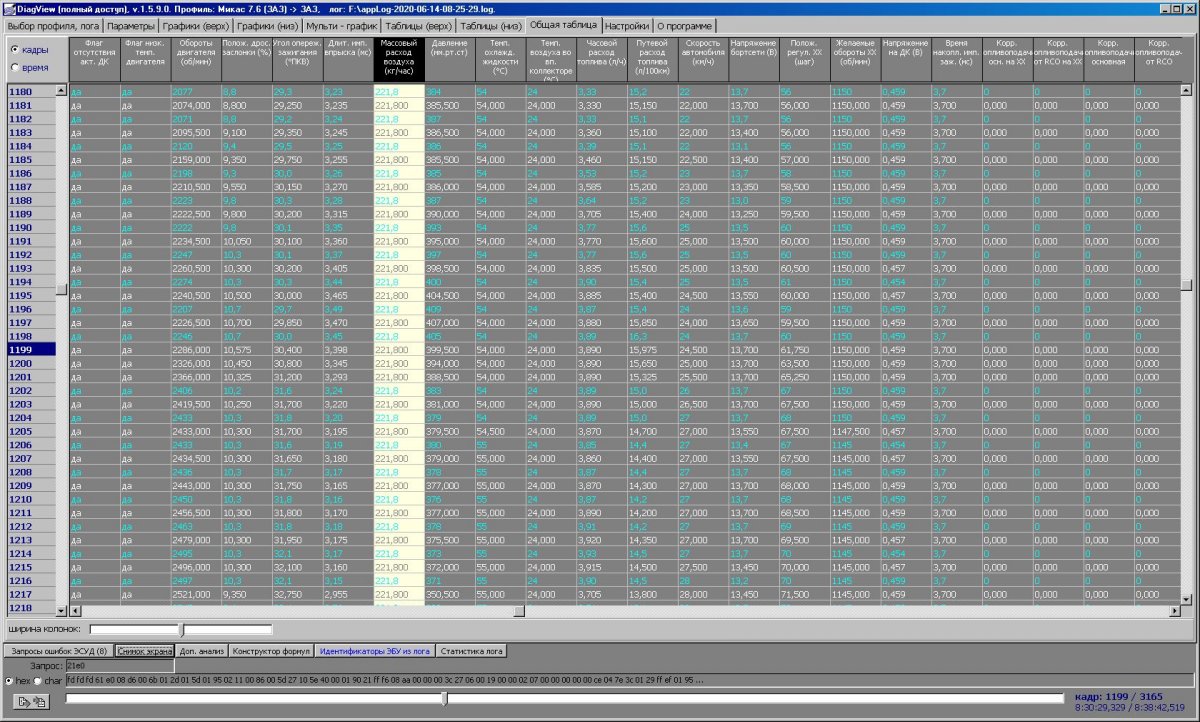

Shylz Опубликовано 14 июня, 2020 Поделиться Опубликовано 14 июня, 2020 Посмотрите пожалуйста логи ато немогу нигде сам посмотреть сенс 2005г большой росход топлива, и последняя строка в опендиаг (форсунка 1) постоянно скачут показатель. appLog-2020-06-14-08-25-29.log Ссылка на комментарий Поделиться на другие сайты Поделиться
wolk7206 Опубликовано 14 июня, 2020 Поделиться Опубликовано 14 июня, 2020 Что кнопки отремонтировать нет:) Ссылка на комментарий Поделиться на другие сайты Поделиться
alex43_ Опубликовано 14 июня, 2020 Поделиться Опубликовано 14 июня, 2020 1 час назад, Shylz сказал: Посмотрите пожалуйста логи ато немогу нигде сам посмотреть сенс 2005г большой росход топлива, и последняя строка в опендиаг (форсунка 1) постоянно скачут показатель. 1. " ... немогу нигде сам посмотреть... ". Неужели нет в хозяйстве компьютера? Чудеса ... 2. "...последняя строка в опендиаг (форсунка 1) постоянно скачут...". Не обращайте на это внимания. Там нужен знаковый параметр, а используется обычный. В DiagView такая же ошибка. Если не забуду - исправлю в следующей версии анализатора. 3. В логе нет АЦП, но я бы обратил внимание на ДМРВ (см.вложение)... Одно и то же значение МРВ на протяжении всего лога... Ссылка на комментарий Поделиться на другие сайты Поделиться
Shylz Опубликовано 14 июня, 2020 Поделиться Опубликовано 14 июня, 2020 6 часов назад, alex43_ сказал: 1. " ... немогу нигде сам посмотреть... ". Неужели нет в хозяйстве компьютера? Чудеса ... 2. "...последняя строка в опендиаг (форсунка 1) постоянно скачут...". Не обращайте на это внимания. Там нужен знаковый параметр, а используется обычный. В DiagView такая же ошибка. Если не забуду - исправлю в следующей версии анализатора. 3. В логе нет АЦП, но я бы обратил внимание на ДМРВ (см.вложение)... Одно и то же значение МРВ на протяжении всего лога... Комп есть на роботе но я несмог найти в настройках заз микас 7.6. ДМВР в сенс нет там стоит датчик давления Ссылка на комментарий Поделиться на другие сайты Поделиться
